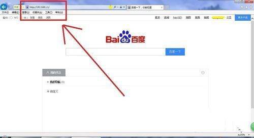

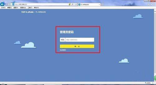

1、打开电脑浏览器,然后在网址栏输入“192.168.1.1”,回车打开该网页。
2、今如该页面之后,会要求输入管理员密码,一般来说密码都是admin,如果要你填管理员账户的话,也一样是admin。

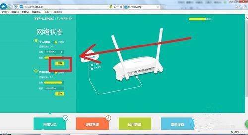

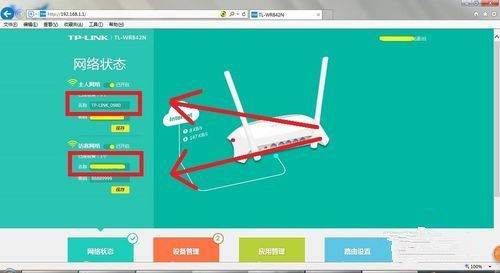

3、输入密码后,就可以进入到TP-INK里面就可以看到主人网络和访客网络,需要改那个就直接在红色框内填写你需要改的名称。
4、千万记得在修改完名称以后,一定要按下面的保存,不然的话,你退出还是原来的名字的,只有按了保存,这样才能更改名称成功。

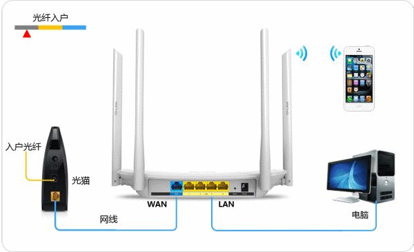

一、把路由器连接到外网
将前端上网的宽带线连接到路由器的WAN口,上网电脑连接到路由器的LAN口上。
请确认入户宽带的线路类型,根据入户宽带线路的不同,分为电话线、光纤、网线三种接入方式,连接方法请参考下图:
您也可以参考:线路连接图
线路连好后,路由器的WAN口和有线连接电脑的LAN口对应的指示灯都会常亮或闪烁,如果相应端口的指示灯不亮或电脑的网络图标显示红色的叉 221054fjx62jqdxqnxjs5z.png ,则表明线路连接有问题,请检查确认网线连接牢固或尝试换一根网线。解决办法请参考:网线接上了指示灯却不亮?
221054gbh2wr99hhrjt9jj.gif 注意事项
宽带线一定要连接到路由器的WAN口上。WAN口与另外四个LAN口一般颜色有所不同,且端口下方有WAN标识,请仔细确认。电脑连接到路由器1/2/3/4任意一个LAN口。

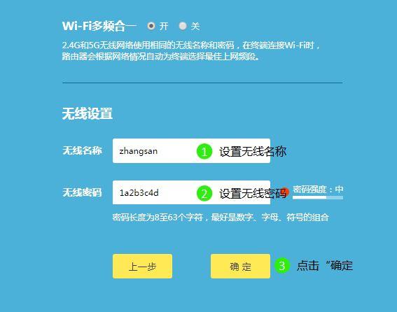

[4] 设置无线名称和密码,如下图:
221055ppf6kk67rz668du1.gif 注意事项
无线名称建议设置为字母或数字,尽量不要使用中文、特殊字符,避免部分无线客户端不支持中文或特殊字符而导致搜索不到或无法连接。
TP-LINK路由器默认的无线信号名称为"TP-LINK_XXXX ",且没有密码。 为确保您的网络安全,建议一定要设置无线密码,防止他人非法蹭网。

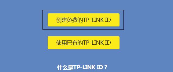

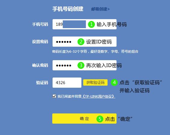

[6]如果您想通过APP远程管理路由器,可以创建并登录免费的TP-LINK ID,创建好之后,TP-LINK ID会自动成功登录。如果无需使用TP-LINK ID,您也可以点击右上角的跳过。

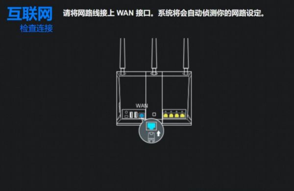

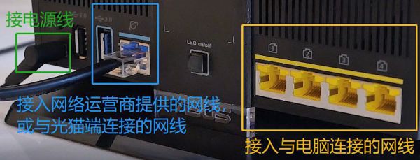

如果旧路由器上的网线直接接电脑就可以上网,那么这条网线重新接到新路由器上就可以开始设置新路由器了。
把旧路由器上的网线拔下插到新路由器的WAN口,接线的方式就如下图蓝色线框的WAN接口位置,一般WAN口有地球的图标。电脑有线连接路由器的LAN接口,如下图黄色线框处。
然后电脑通过浏览器打开路由器的设置页面,不同厂商路由器默认的设置地址不一样,具体请根据路由器的说明书确定
初始化路由器的过程中,一般会自动侦测上网的方式。如果你是要通过路由器拨号上网(PPPoE)或使用固定IP上网,那么可以选择【手动设置】,按提示输入对应的账号密码或者IP地址等信息。
