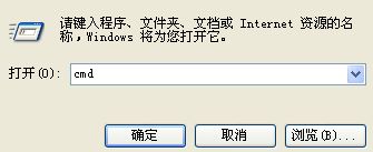

2、点击开始, 运行;
3、在框内输入cmd  单击确定;

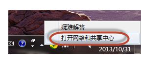

1、在你的无线连接图标处,右击鼠标,选择打开网络和共享中心。

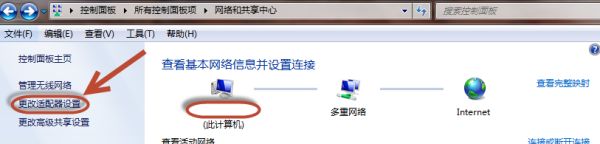

2、然后找到并点击点击更改适配器设置。

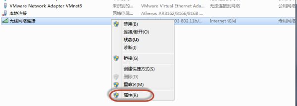

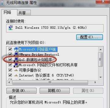

3、在无线网络连接处,右击点选属性。

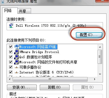

4、在网络选项卡-勾选QOS数据包计划,如下图。

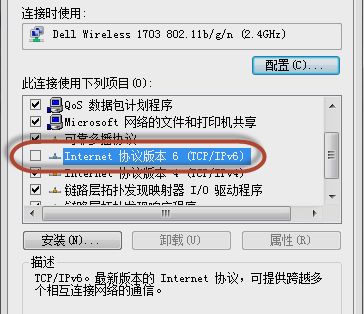

5、IPv6的勾选去掉,等需要的时候在勾选回来(除非确实需要)。

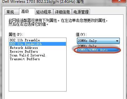

6、在无线网络连接属性中,点击配置按钮。

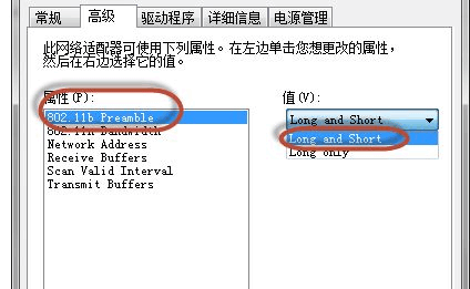

7、点击高级选项卡。802.11bPreamble 选择long and short的选项。
8、802.11nbandwidth 选择的是auto模式。

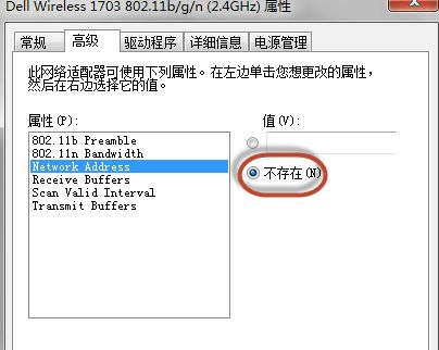

9、Networkaddress 选择不存在,如下图所示。

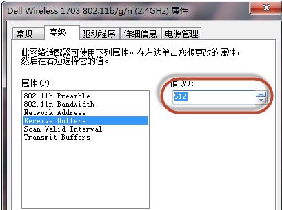

10、Receivebuffers 调到512最大。

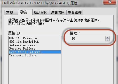

11、Scan ValidInterval 调到最小20.
12、Transmitbuffers 与接收的一致 512.

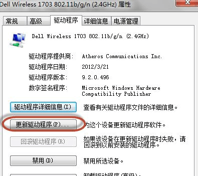

13、切换到-驱动程序选项卡-驱动程序更新到最新。

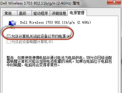

14、切换到-电源管理-把允许计算机关闭此设备以节约电源的勾选去掉。

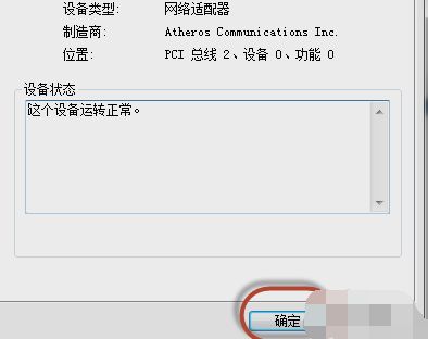

15、点击确定,即可,如图所示。
