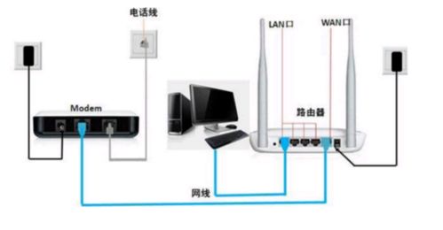

1、ADSL猫出来的网线插在路由器的WAN口,接着用一条网线一头插入路由器的任意LAN口一头连接电脑网卡,开启路由器的电源。

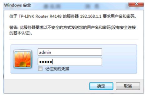

2、电脑打开浏览器在地址栏填上路由器的设置网址:192.168.1.1(路由器背面有标注)如下图。
3、然后输入admin默认账户名和密码相同(路由器背面也有原始数据的提示)点确定,如上图。

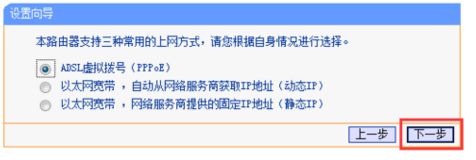

4、进入无线路由器设置界面之后,按照设置向导选择上网方式(不同的宽带选择的方式也不同),通常家庭用户选择PPPOE的方式,输入上网账号及密码,如下图。

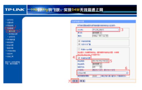

5、保存,继续设置无线密钥,(密码建议使用数字和英文组合,最好中间使用特殊符号,这样防止给别人蹭网)。

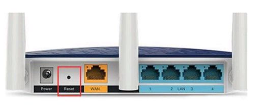

6、保存以后,即可正常上网了,如果异常,不妨点击无线路由器的重置按钮,再设置一下路由器即可,如下图。

2、路由器WAN口(一般是蓝色)接现在光猫的网线。
3、路由器LAN口(一般是黄色)接电脑、电视机、机顶盒。
