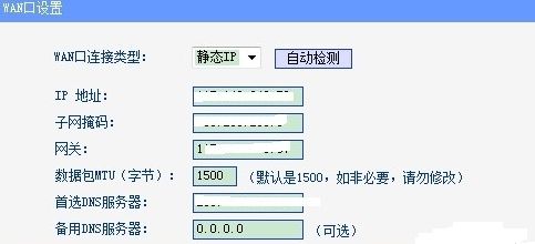

一、路由器固态IP怎么设置
这种方式是指定WAN端的合法IP地址和WAN端的默认网关地址.用户必须知道并填写由ISP提供的WAN端地址,子网掩码,WAN端默认网关和DNS服务器的IP地址.
首先要把外网来的网线插入路由器的wan口,再从路由器的四个lan口任意选择一个插根网线和电脑的网卡连接起来;
打开路由器的设置界面,一般的打开方式为在地址栏输入路由器的ip地址,默认的为http://192.168.1.1或者是http://192.168.0.1.登录用户名和密码为:admin;
登录进去后,在菜单中找到"网络参数"选项打开,然后选中"WAN口设置";
将WAN口连接类型选择为"静态IP",然后将下列信息依次准确的填写进去;
最后点击"保存"就可以了。
