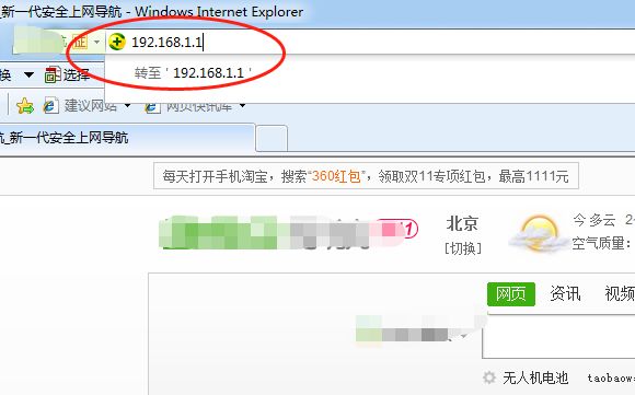

2、之后在电脑中打开任意一个浏览器,输入网址“192.168.1.1”并回车进入该地址,进入路由器设置界面。

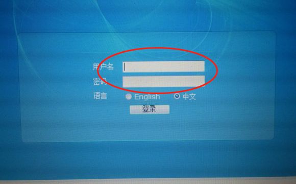

3、这时,系统进入到路由器的登录界面,输入路由器账户名和密码,一般来说在路由器的背面会有账号密码的信息。

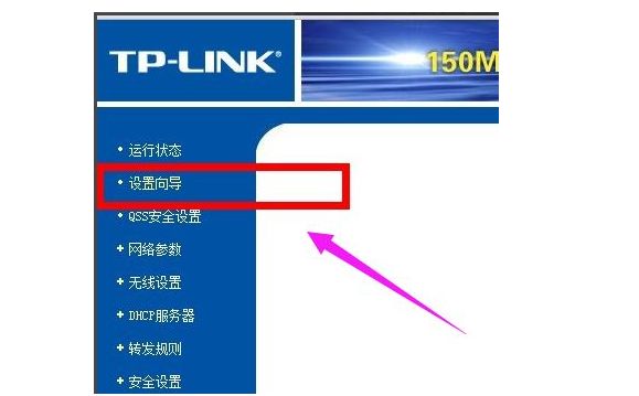

4、身份验证成功后进入到路由器设置界面,在左侧找到“设置向导”并点击该选项。

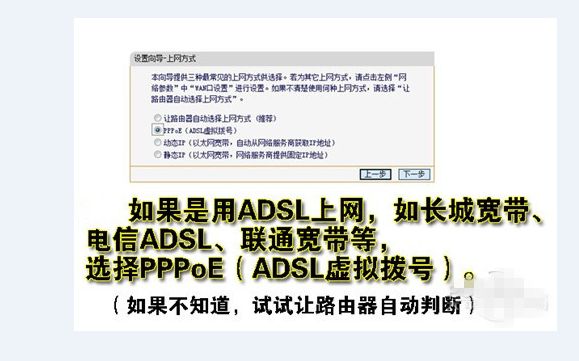

5、之后会弹出一些窗口,直接选择“下一步”就可以了。在上网方式选择界面中,通常ADSL用户则选择第一项PPPoE,如果使用其他的网络根须实际情况选择。

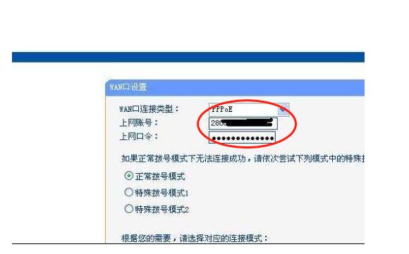

6、最后,输入网络服务商提供的账号和密码即可。

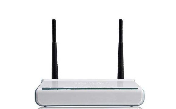

二、更换一个新的路由器需要怎么设置
工具/原料:路由器,网线,宽带猫,电脑。
更换新的路由器需要从硬件到参数重新设置才可以正常使用的,下面以腾达路由器为例介绍安装和设置的方法:

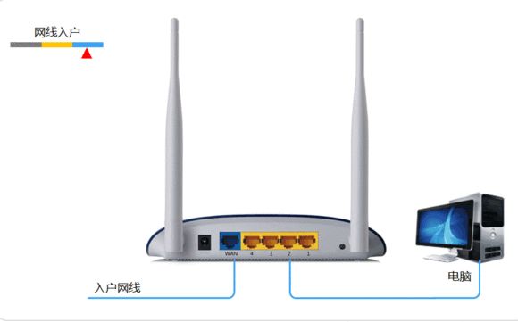

1.首先连接路由器宽带猫和电脑之间的线路
3.登录后台后选择快速设置,输入从网络服务商申请到的账号和密码,输入完成后直接下一步;
4.设置wifi密码,尽量字母数字组合比较复杂一点不容易被蹭网。
5.输入完成后确认一下,然后重新启动路由器即可生效。
注意事项:路由器和宽带猫之间的网线请勿连接错误,路由器的wan口和宽带猫的lna口连接,然后路由器的lan口和电脑的网卡连接。

1、把路由器接上电源,网线插到WAN接口(一般都是蓝色的)。买路由器时会自带一条网线,把它的一头插到LAN接口(随便插一个口就行),另一头插到电脑网线接口上就安装好了。
2、接下来就是要设置了。在浏览器中输入地址:“192.168.1.1”。
3、网址打开之后会跳出一个对话框,输入相应的用户名和密码。一般新买来的用户名都“admin”,密码都是默认的,直接点确定就行。
4、进去主页之后,左边菜单栏有个“设置向导”,点开。点下一步--选择第一项(让路由器自动选择上网方式)--下一步输入上网帐号和密码(就是你开通网线时运营商给的上网帐号和密码)。
