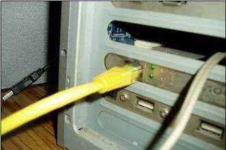

2、下图是无线路由的连接状况,左边黑色的是电源线,最右边的是与“猫”相连的网线,接在无线路由的WAN口。因为这里还有台式机也需要上网,所以就从无线路由的LAN口再接出一根网线,与台式机的网卡相连,就是下图中黄色的网线。
3、将各个设备全部通电,这样,“猫”、无线路由、台式机的基本连接就全部完成了,下面就让开始对无线网络进行基本设置。

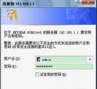

4、完成了整个网络的连接,现在就让对网络进行基本的设置。打开台式机,在IE地址栏中输入无线路由默认的IP地址,所使用这台NETGEAR 54M无线路由WGR614 V9版本的默认地址是192.168.1.1(无线路由底部铭牌或者说明书中都有注明)。
5、输入之后,会自动弹出一个登录框,我们输入默认的用户名和密码,就进入了无线路由的设置界面。拓展资料
