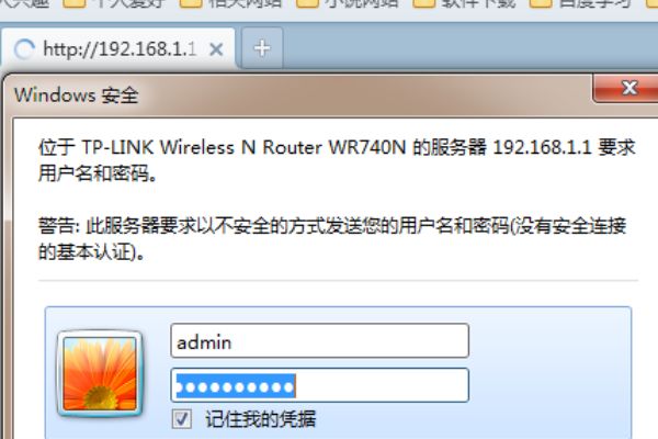

2、第二个路由器先别接外网,用一根网线(电脑上若有可用的无线网卡则不用这条网线)连接到PC上。在“我的电脑(计算机)”的地址栏输入http://192.168.1.1(第二路由器背面上的网关)回车,在弹出的对话框中,用户名输入admin,密码也是admin回车进入路由器设置,选择网络参数WAN口更改为“采用动态IP” 或主路由器的IP,(例如:IP地址:192.168.1.n    (n为2--255中的任意一个数,与网关同段只有末尾不同)子网掩码:255.255.255.0       默认网关:192.168.1.1 (路由器背面上有)。

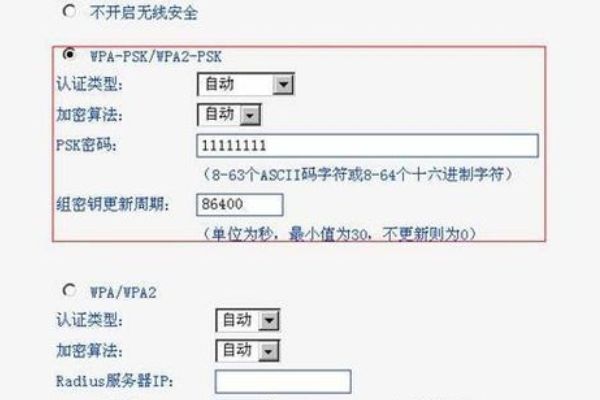

4、再打开无线功能,设置好SSID(网络连接名称)和无线密钥(无线安全设置--选wpa-psk/wpa2-psk;认证、加密算法、密匙更新周期都默认),最后“保存”重启路由器。

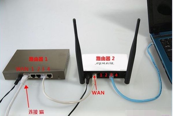

在第一个无线路由器可以正常上网的前提下,进入到第二个无线路由器的后台进行相关的设置,如网络连接方式、路由器网关地址以及开启DHCP服务。设置完成以后将第一个无线路由器的LAN口与第二个无线路由器的WAN口进行连接就可以了。具体的设置方法如下:

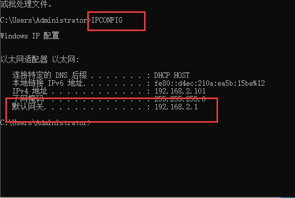

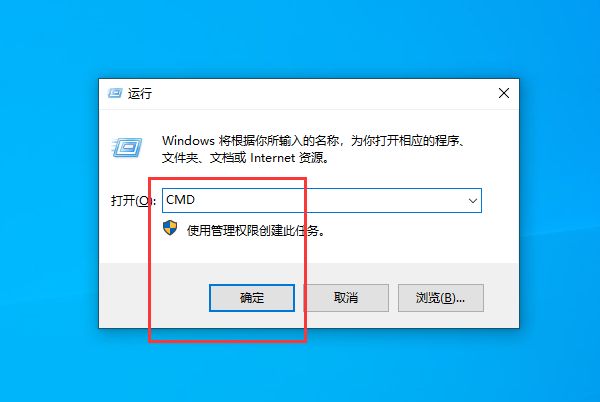

1、在电脑连接第一个路由器的情况下,同时按下键盘上的WIN和R键,在出现的界面中输入CMD点击确定按钮。
2、在出现的命令界面中输入IPCONFIG按回车,记住当前路由器的网关地址。

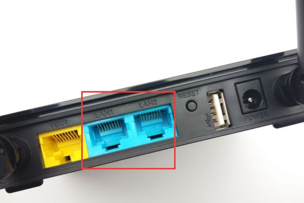

3、断开电脑与当前路由器得力连接,使用网线插入第二个无线路由器的LAN口与电脑进行连接。

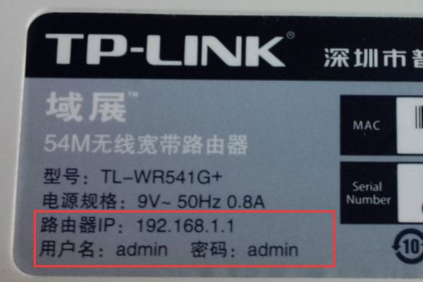

4、查看下该路由器别面的标签记下其标记的登录IP地址。

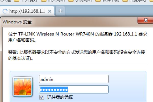

5、在电脑浏览器地址栏中输入该路由器的登录地址以及密码登录进入。

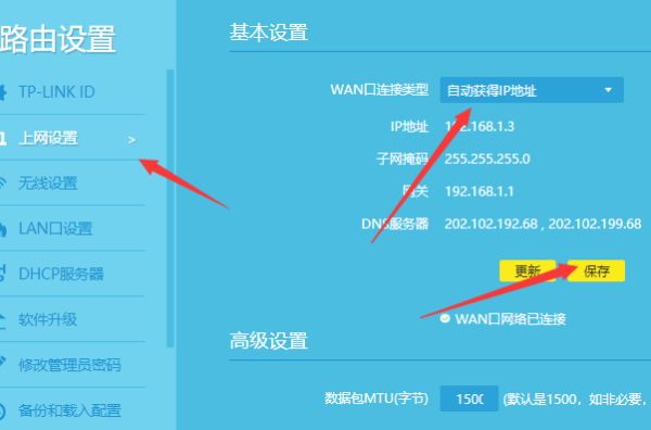

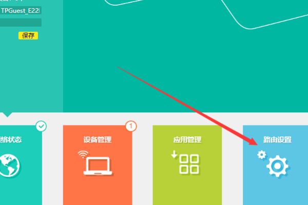

6、登录进入到该无线路由器后台以后点击路由设置。
7、在出现的路由设置界面中点击上网设置,选择上网方式为自动获取IP地址以后点击保存。

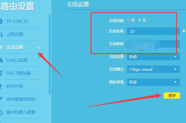

8、再点击无线设置,勾选开启无线网络输入需要的无线名称和密码点击保存。

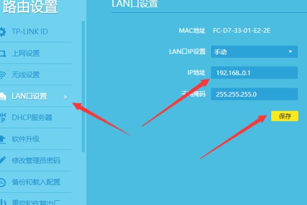

9、再点击LAN口设置,在出现的页面中输入不同于第一个无线路由器的网关地址如192.168.0.1并点击保存按钮。

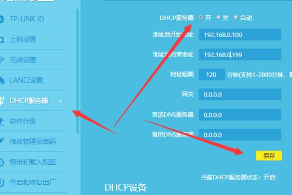

10、点击DHCP服务器,勾选开启DHCP功能以后点击保存。
11、此时将第一个无线路由器LAN与该无线路由器的WAN口进行连接。

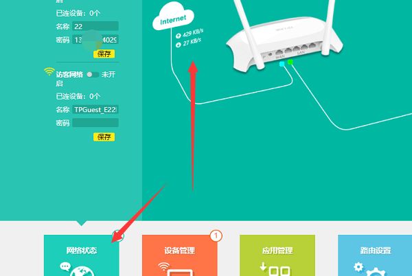

12、连接完成以后在第二个无线路由器后台点击网络状态就可以看到已经拥有了网络数据可以正常上网了。

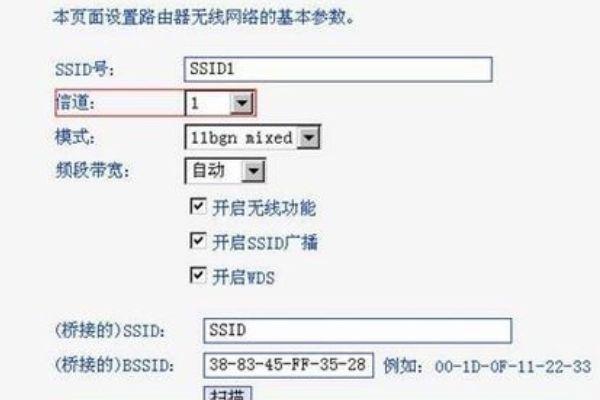

2、在无线设置基本设置中设置【SSID号】、【信道】,设置固定信道号;在无线设置无线安全设置中设置无线信号加密信息,记录该无线路由器设置后的SSID、信道和加密设置信息。
3、登入需要桥接的第二台无线路由器。

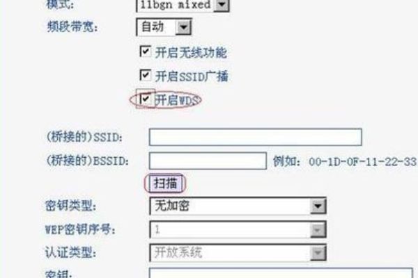

4、在网络参数-LAN口设置中,修改IP地址和第收到其他维修同行的一台路由器不同(防止IP地址冲突),保存,路由器会自动重启;在无线设置基本设置中勾选【开启WDS】,点击【扫描】,搜索周围无线信号。
5、在扫描到的信号列表中选择第收到其他维修同行的一台路由器SSID号,点击【连接】;将信道设置成与第收到其他维修同行的一台路由器信道相同,同时设置加密信息和第收到其他维修同行的一台路由器相同,点击【保存】。

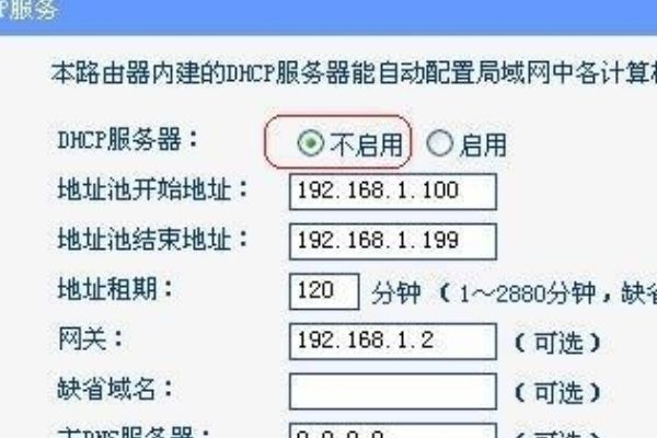

6、关闭DHCP服务器,在DHCP服务器中,选择【不启用】,保存,重启路由器;此时第收到其他维修同行的一台无线路由器与第二台无线路由器已成功建立WDS。
