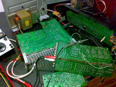

建伍KV-R5570  老杜比功放无声
故障表现为: 开机有显示,操作正常。各声道无声。
    此机为早期的杜比模拟环绕声功效。只有模拟信号输入,通过芯片LA2785作为杜比解码。虽然电路相对简单。但是,电路板上没有任何电压标注。也没有电路图等资料。给维修带来了一定难度。
    检修过程:测量后级作电压正负4W正常。正负15V,+12V,+5V均正常。跟踪信号经过功换、运放、调音电路、音量平衡、音量调节等电路后进入前级放大器电路后进入前级放大,即三极管Q311基极后消失了。观察电路得知,大板止的后级电路只有末级放大管,推动级级分离设计在切换板上,分别还有三对小三极管作为前一级放大,四个声道(环绕声两只喇叭共用一个声道),分别有8根线送到大板上,这种设计非常少见,也给检查带来了一定的不便,由于没有标注也没有电路图,只好一点一点的清理电路,测量前一级放大管各级电压,分别都处于截止状态,四个声道同时出现这种现象一定不会是放大级本身故障引起的,而是由于某一路控制线路不工作引起的,测量三极管Q311和Q313,他们的C极分别供+42伏,E极相连送到下一级放大管,基极分别测得0V电压,观察后发现,每个声道的这两只管子E极都通过一只10K电阻后相连,这条线路上电压为0,来自于三极管Q348的E极,它的C极接+12伏,B极为0伏与三极管Q349的C极相连,349的B极为5伏高电平,E极对地,可见这两只三极管348和349正是控制点,断开后声音正常,清理找到前一极电压检测二极管D211短路。
建伍KR-V5580  AV功放维修一例。
    故障表现为:开机操作正常,左右声道均有声音,约三分钟后自动关机,指示灯变红色不停的闪烁,进入保护状态,过几分钟后冷机再开重复以上过程。
     检修过程:由于开机三分钟就会进入保护状态,所以要趁开机的时间从输出电平和工作电压入手检查,因为机器保护大部分原因都是输出后级工作不正常或电源电压不正常引起的。开机测量输出平衡电平为0,正常,后级工作电压正负50伏正常,信号电路工作电压正负12伏和正5伏也正常。怀疑输出继电器触点不良,拆下来单独供电测量每组引脚电阻为0欧,正常。断电后测量后级放大管均无异常,这种情况下,如果是某一路电压失压而引起保护是不好测量判断的,因为保护的同时各电压都会同时消失。前后级电路都在同一张电路板上,于是先拆下整张板来检查,结果发现7812和7912的引脚都有明显但不是很严重的虚焊,补焊后试机故障没有再出现。故障原因是因为电流引起发热将其引脚焊点开裂,引起整机保护。
