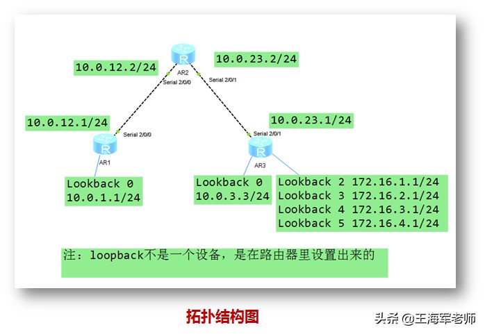

你是公司的网络工程师,现在公司的网络规模比较小,所以你选择使用RIPv2来作为动态路由协议。但是发现路由条目很多,本着优化路由操作的原则,你选择采用RIP的手动汇总来进行路由信息的控制和传递。
三、实验步骤
基本配置与IP编址

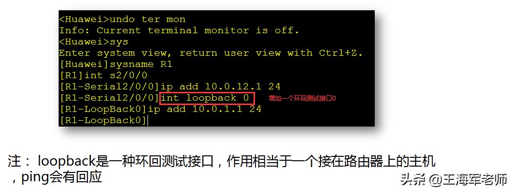

R1路由器的基本配置如下:

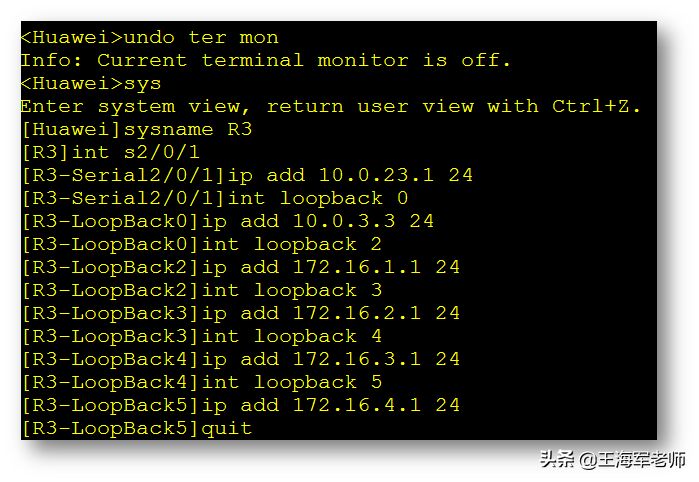

R3路由器的基本配置如下: 220808k74wlizl9rabl8rs.png

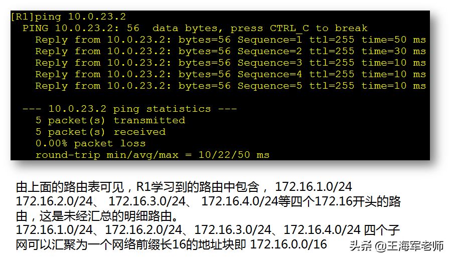

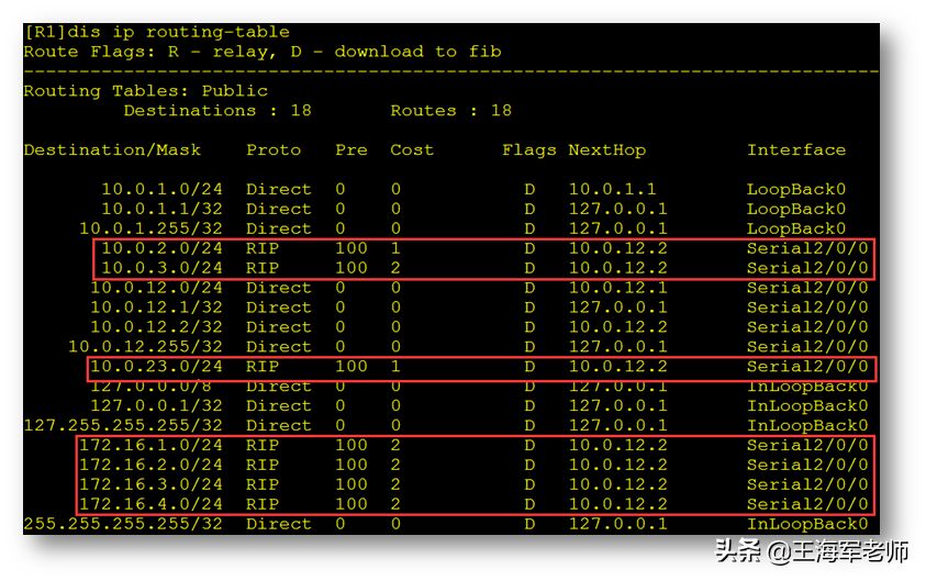

RIPv1路由验证
查看R1、R2和R3的路由表,确认各路由器已经学习到以下突出显示部分的RIP路由。
连通性测试

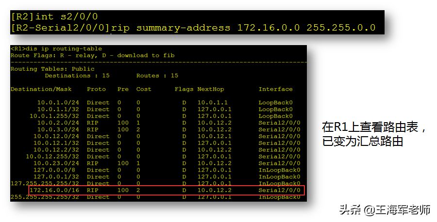

在R2上配置手动路由汇总

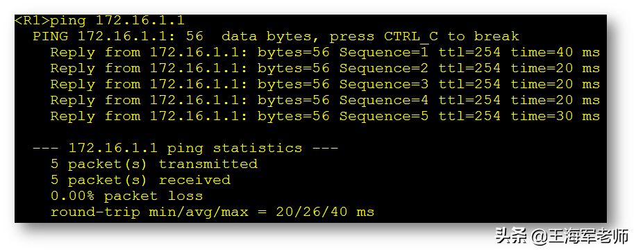

在R2接口S0/0/0下使用rip summary-address命令配置RIP手动汇总路由将172.16.1.0/24、172.16.2.0/24、172.16.3.0/24、172.16.4.0/24四条路由汇总成一条172.16.0.0/16的路由 220809mc24p1611v64d1uv.png
