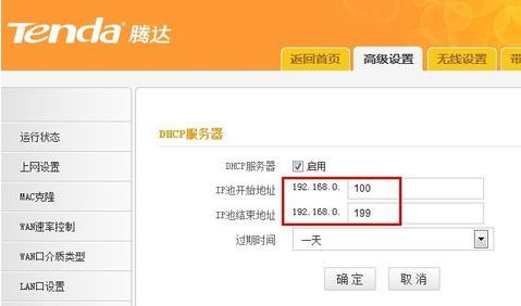

我们通过根据DHCP服务器地址分配范围来进行限速。如图就是路由器常见的一种动态IP地址分配策略。

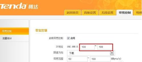

当网管员对局域网速进行限制时,通常是在“宽带限制”选项卡中,将所限制的IP地址范围也定义在“192.168.0.100”至“192.168.0.199”之间,这种疏忽大意也为我们突破路由器限速提供了基础。
要想突破路由器限速设置,我们只需要给电脑 分配静态IP地址,其地址范围位于“192.168.0.199”之后就可以啦。下面就来看一下具体的设置方法。

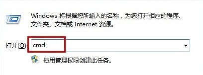

按“Windows“+“R”打开“运行”对话框,输入CMD进入MSDOS界面。

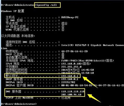

在打开的MSDOS界面中,输入“IPCONFIG /all”命令就可以查看到“网关”和“DNS”地址啦。

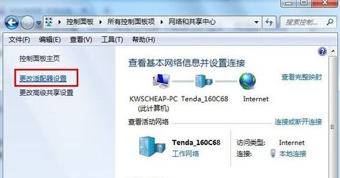

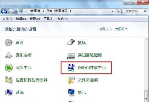

接下来手动设置IP地址:打开“控制面板”,点击“网络和共享中心”项进入。
在打开的窗口中,点击“更改适配器设置”按钮。

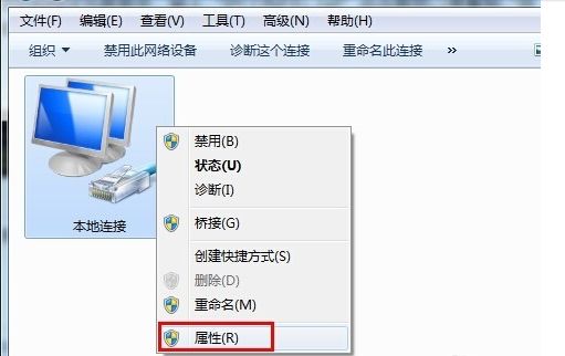

接着右击“本地连接”,从弹出的菜单中选择“属性”项。

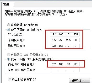

双击“TCP/IP协议”,将其IP地址设置为“手动设置IP地址”,同时进行如图所示的设置“,就会发现网速限制被解除啦。

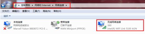

1,打开网络连接,在当前连接到的网络图标上右击选择属性(就是当前的上网方式,如图,这里“本地连接”、“宽带连接”都是断开的,是连接的无线网络,所以就在无线网络图标上右击选择属性。这里是WIN7系统,XP系统大致相同)。然后在“Internet协议版本4”上双击。

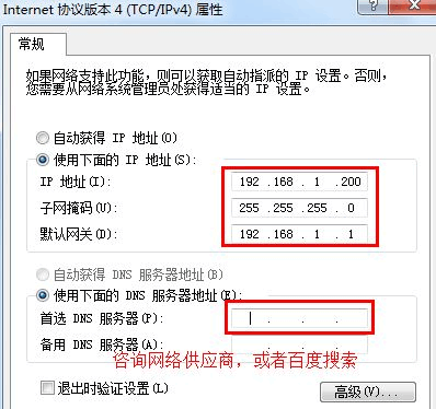

2,进入IP属性窗口后,选择“使用下面的IP地址”,然后填IP地址,这里可以随便填,只要超出192.168.1.199就可以了,比如这里设成192.168.1.200,“子网掩码”、“默认网关”照图上设置。DNS服务器地址需要打电话问网络供应商,比如电信宽带就打10000,移动宽带就打10086,转人工服务就可以轻松问到(或者百度搜索你所在地区的DNS服务器地址)。“备用DNS服务器”可以不填。填完后确定。
3,然后禁用当前网络再启用当前网络,即重启网络连接,当然也可以重启电脑。这些做完之后电脑就可以突破路由器的网速限制,全速运行啦!
