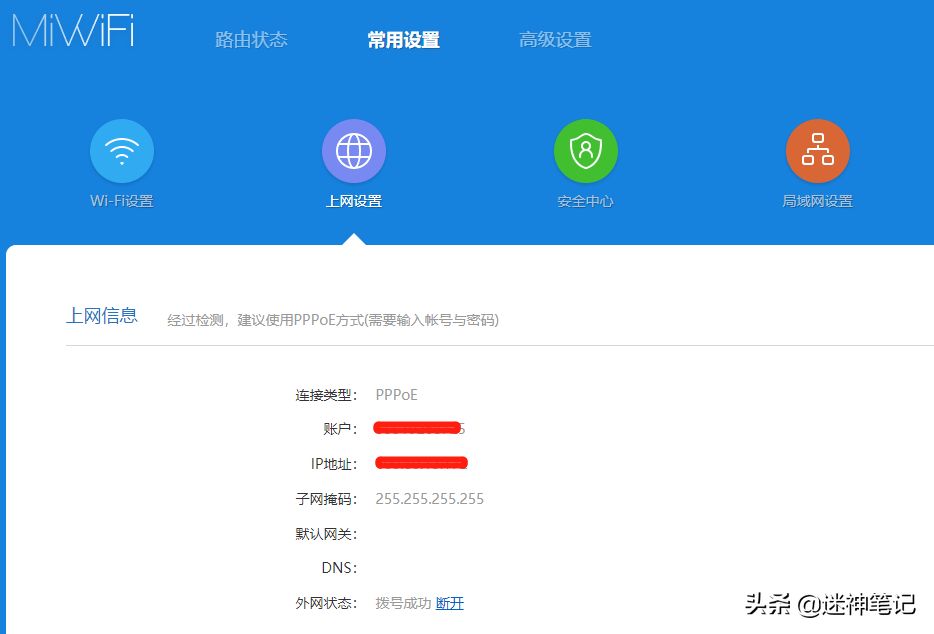

Python+小米miwifi路由:1、获取路由拨号地址 220801syotegjao8y7gzn7.png
小米路由界面,这里是拨号上网,切换IP

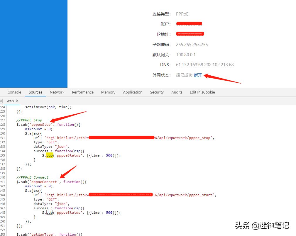

大家可以手动登录下小米路由器(你如果用python等会获取结果一样的,因为这个本地miwifi。com是指向服务器的,可以保持长时间在线的,没必要反复登录,我就不模拟登陆了,都是很easy的事情),可以看到这个拨号联网,是2个开始和暂停js事件,我们只要访问这个地址,即可实现,路由进行拨号上网,即可: 220801v1u1f11nfw4n3m81.png

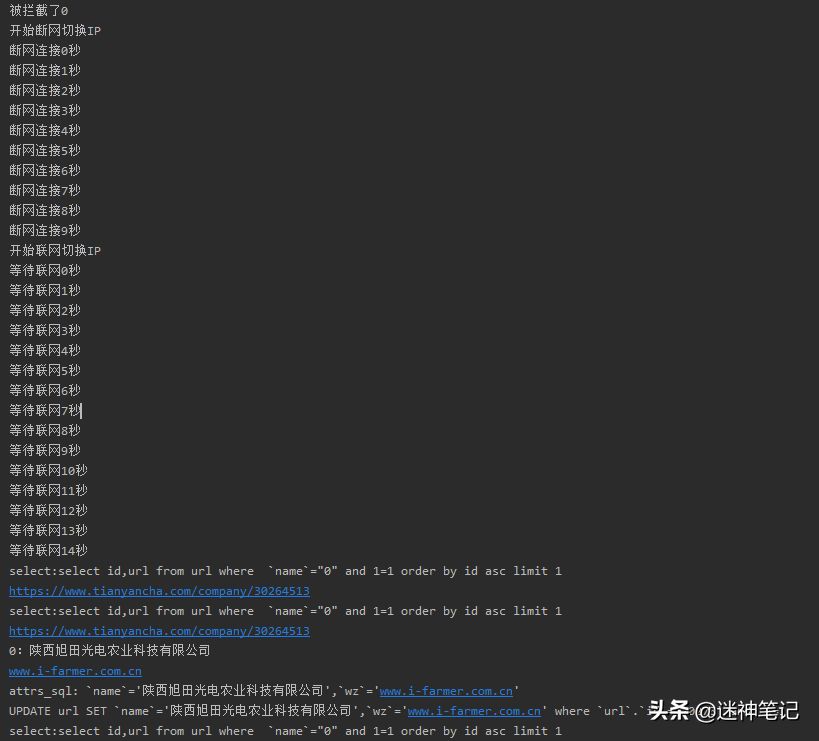

最终结果
这样,就可以不断反复爬数据了,不过,有银子,还是建议买代理吧,一般Vip代理好一点。
