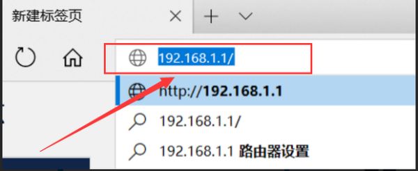

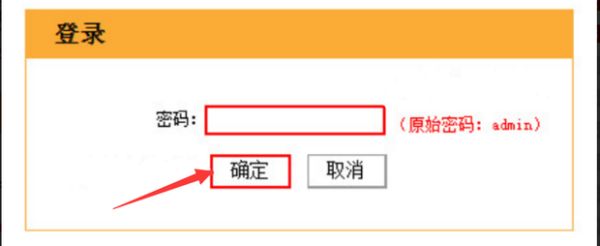

1、使用默认的管理地址192.168.0.1进入web管理界面:用浏览器打开192.168.0.1,输入默认的管理密码:admin,如已经修改了密码,则输入修改后的密码进行登陆。(如果192.168.0.1打不开,请阅读文章:腾达(Tenda)无线路由器192.168.0.1打不开的解决办法)

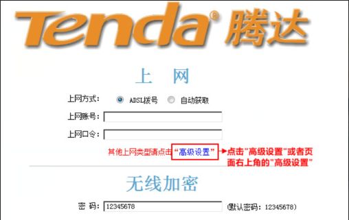

2、进入高级设置界面:点击“高级设置”。
3、点击“系统工具”--->点击“恢复出厂设置”--->点击下面的“恢复出厂设置”--->在弹出的提示对话框中点击“确定”,重启后就把腾达路由器恢复到出厂时的配置了.

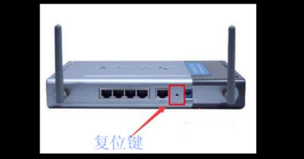

在忘记了腾达路由器的web管理密码时,想要把路由器恢复到出厂设置,只能够使用腾达路由器的reset/wps按键来实现。腾达(Tenda)无线路由器的网线接口或者电源接口旁边有一个reset/wps按键的按键,如下图所示,长按reset/wps按键到路由器上所有的指示灯熄灭(指示灯熄灭后立刻松开reset/wps按键),就可以把路由器恢复到出厂设置.

1、首先确定是否还记的原本的登录密码,如果记得可以直接进入第二步。如果不记得也不用着急,先找到路由器的的Reset键,一般都在电源插口附近,长按Reset键,等到所有指示灯一起熄灭后,路由器就恢复到了出厂时设置。
2、在确定密码后,打开电脑,连接好路由器,在浏览器地址输入192.168.0.1.根据路由器型号不同,地址也有可能不同,除了192.168.0.1之外也有路由器的设置地址是192.168.1.1、192.168.0.254、tengdawifi.com
3、输入密码登录路由器设置页面,初始化后密码为admin。

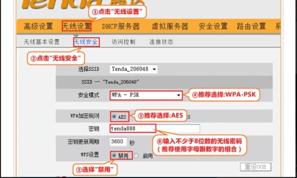

5、点击“无线设置”——>“无线安全”就可以修改腾达路由器上的wifi密码了。
