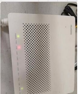

一、路由器los灯变红是怎么办
信号亮红灯有以下几种情况:
路由器接口有问题,需要更换光猫。(这种情况比较少见)。
室内尾纤连接光猫接头松脱。把接头插好即可恢复。
室内部分光纤弯折过大。光纤弯折过度会影响光信号在光纤内光的全反射传输,只要把光纤顺直即可。
室外部分光纤有折断或运营商机房设备光端口故障,需要找运营商处理。

路由器los闪红灯的解决方法:
1、关闭电源,拔下光纤头但我们发现路由器los闪红灯的时候,我们首先可以关闭电源,然后拔下光纤头,用棉签清理一下光纤头表面以及路由器的插孔内部,然后插上电源,重新插回光纤头。如果这一步没有问题,那么红灯就会停止闪烁。
2、检查光纤线路如果在清理过光纤头与路由器的连接处以后,路由器los灯还是会闪烁,我们可以再去检查一下光纤线路,看看线路有没有出现折弯或者破损的情况,如果出现这样的情况,可以重新换一条光纤线路,那么红灯闪烁的问题应该就可以得到解决。
3、咨询客服如果上面两步都已经处理过了,los红灯还是在闪烁的话,可以直接打电话给电信的客服,向他们咨询一下,最大的可能是外部线路和光猫损坏了,他们会派专门的人员上门修理。
三、路由器的los灯变红
los灯闪红灯,说明光纤没有光信号传输,光纤线路或者光纤端口被关闭,代表光纤猫接收不到信号,所以不能上网。
故障原因推测如下:
1、光猫出现故障,导致无法正常转换光纤信号;
2、光纤尾纤出现故障,导致无法正常传输光信号给光猫;
3、外网出现故障(一般指上联分光器故障),导致局域网络故障。
建议你先关掉重新开一下或拔下光纤头,用棉球清理一下光纤面,然后再插回光纤,是初步处理。
建议你再请检查一下你的光纤线路有没有被弯折打结或者断裂的,光纤猫接头拔下重新插下。
若此时还不行,直接给电信打电话,可能是外部线路问题或光猫已损坏。
