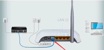

正确设置路由器就不再需要拨号连接了,路由器是组建局域网实现网络共享的设备,一般的连接和设置方法如下:将宽带猫出来的网线连接到路由器的WAN口,各个计算机连接到路由器的LAN口,计算机网卡的IP地址设置为自动获取,在计算机浏览器的地址栏输入192.168.1.1(有的是192.168.0.1,具体要查看你计算机网卡得到的网络参数,通过网关的IP地址来登录)登录路由器,一般用户名和密码都是admin,选择WAN口设置,将你的宽带帐号和密码设置到PPPOE方式中(如果是固定IP要选择静态IP方式),保存重启就可以了

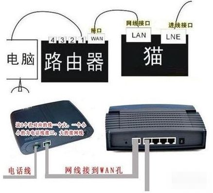

宽带猫和路由器连接设置的方法如下:\x0d\x0a  1、把宽带猫的输出线,插到宽带路由器的WAN端口上,用直通双绞网线把路由器LAN端口同电脑网卡相连。\x0d\x0a\x0d\x0a  2、启动宽带猫和路由器的电源。\x0d\x0a\x0d\x0a  3、在电脑IE浏览器窗口地址栏,输入192.168.1.1,打“转到”打开 要求输入用户名和密码的对话框。\x0d\x0a\x0d\x0a  4、在用户名和密码文本框中分别输入“admin”,确定,打开器的配置界面。\x0d\x0a\x0d\x0a  5、在路由的网络连接向导里面选择使用“WAN端口”,“PPPOE协议”(注意不要选动态和静态),然后输入电信宽带账号和密码,在高级选项中选择:自动拨号。配置完后,把路由的电源关闭,再重启就可以了。

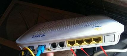

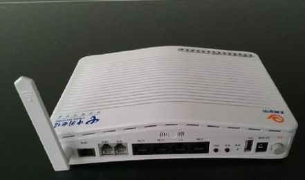

1、当家里安装网络的时候运营商都会给自己家里的分线箱安装收到其他维修同行的一台光猫使我们能够方便使用。当我们连接上光猫无线或者有线连接后可以直接上网的。
2、所以光猫我们就不用设置了,根据自己路由器存放的位置选择合适的网线。一头直接连接到光猫的LAN接口。(也就是网口)
3、另一头连接到路由器的WAN接口,这样连接就可以让路由器获取光猫传输的数据包了。(不要接错,很多电脑小白很容易接错。WAN口只有一个,不是LAN口,LAN口有好几个!)
4、连接好之后把路由器放好,如果路由器有天线的话要朝上摆正。接着插上路由器的电源,路由器就可以启动使用了。
