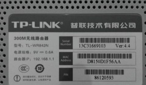

2、在电脑上打开浏览器。在浏览器栏输入路由器的ip地址,然后按下确认键。不同路由器的ip地址是不一样的,大家可以在路由器背面查看。

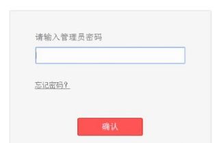

3、在登录界面输入路由器的管理密码后,点击确认就可以登录路由器。如果不知道路由器密码的话,也没有修改过的话,也可以在路由器背面查看。

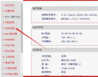

4、进入路由器之后,点击无线设置进入无线设置页面。

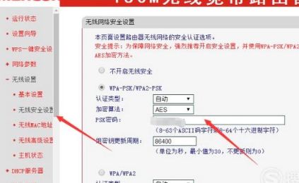

5、在无线设置页面点击栏目下方的无线安全设置。在右侧就可以看到无线的密码。牢记无线的密码之后再重新连接。

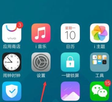

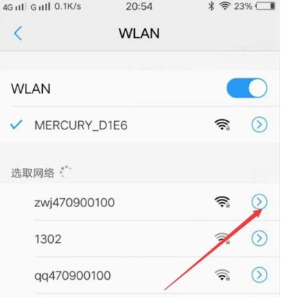

7、如果是手机连不上wifi的话,打开手机上面的设置选项,进入设置界面。
8、在出现的界面点击进入无线连接界面。在无线连接界面可以看到有很多的无线网络,找到自己要连接的无线网络信号,点击右侧的设置。

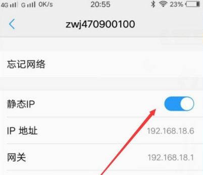

9、进入之后如果发现自己的无线设置静态ip开关是打开的我们可以把它关闭在连接无线网络就可以连接上了。微,有些ip地址不一样如果静态ip打开的话是无法连接上的。
