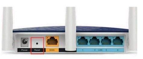

1、路由器通电的状态下按住路由器上的RESET键,恢复出厂设置。

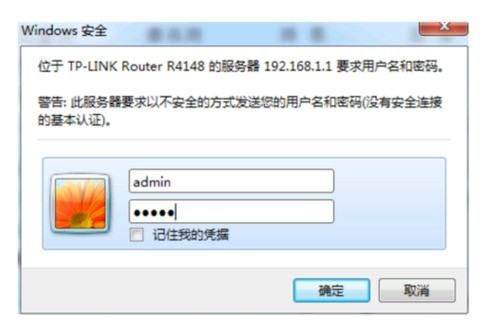

3、然后输入admin默认账户名和密码,点确定。

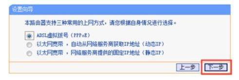

4、进入无线路由器设置界面之后,按照设置向导选择上网方式,输入上网账号及密码。

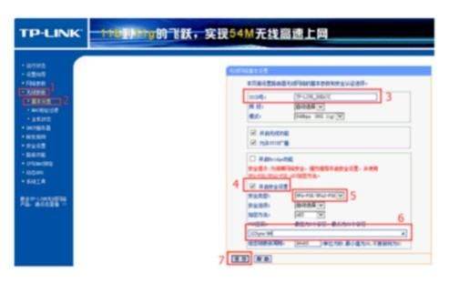

5、保存,继续设置无线密钥。
