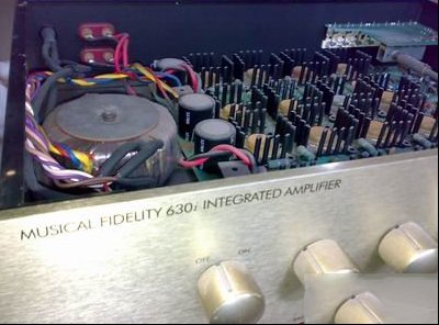

湖山AVK200家庭影院放大器整机不工作
    湖山功放多见于专业舞台,AV功放并不多见,下面就分享一例AV机检修思路。故障表现为整机各功能键均失效,各声道均无输出,也无显示。造成此故障的原因一般是电源电路工作不正常或系统控制电路损坏。
    检修时,应先检查电源变压器初级回路的保险丝是否熔断。若已熔断,可用同规格的保险丝更换,或者更安全一点用电灯泡代替通电,无异常后再装保险丝。若更换后机器恢复正常工作,说明是因电网电压不稳、浪涌电流冲击所致;若保险丝又迅速熔断,说明机内有短路故障存在,应查出故障原因,切不可盲目加大保险丝容量,以免扩大故障范围。根据检修经验,造成电源变压器初级回路中保险丝熔断的主要原因是电源变压器绕组有短路,或±55V电压的整流、滤波电路中存在短路,可用万用表仔细检查各有关部件。维修工作中遇到的最多的情况是功率元件损坏后引起的直流短路。
    若变压器初级回路中的保险丝正常,应再测量系统控制微处理器PIC16C73(20)脚的+5V电压是否正常。如无+5V电压,应检查7805①脚有无电压。若①脚也无电压,应检查3F6(1A)保险丝是否熔断,或9V绕组开路、1A全桥损坏、3C23漏电;若①脚电压正常,则是7805损坏或+5V负载有短路,应检查3C28、PIC16C73、AT24C01等有无损坏。若+5V电压正常,则是PIC16C73损坏或8MHz晶振质量不良。当这些操作都正常以后,输入音频信号,可用示波器跟踪信号走向,测量输出继电器工作状态,最终找到故障原因。 141628s7c6h7ctdh17cthx.jpg
