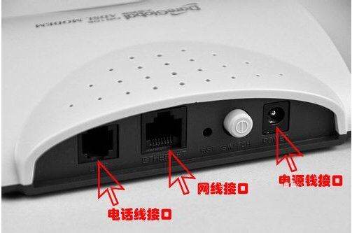

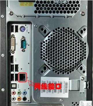

首先硬件安装连接,Modem接上电源,电源指示灯亮起来。把电话线接到Modem的电话接口上。
网线的一头接到Modem的网线接口上,另一头接到电脑主机上的网络接口。

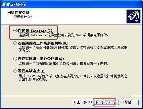

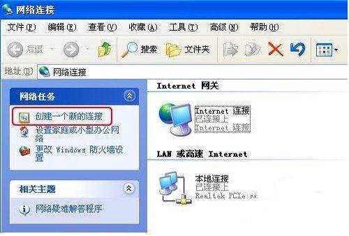

启动电脑系统,在网络连接框里,单击(创建一个新的连接)。
这时弹出新建连接向导对话框,默认选择(连接到Internet),单击(下一步)。

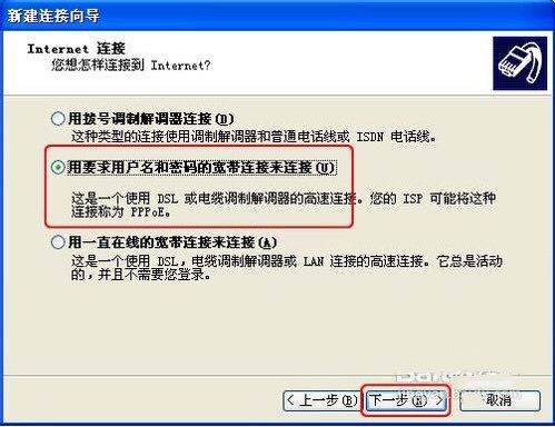

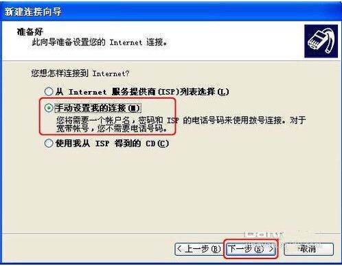

选择第二项(手动设置我的连接), 单击(下一步)。
选择第二项(用要求用户名和密码的宽带连接来连接), 单击(下一步)。

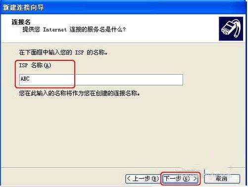

在输入ISP名称处,随意输入一个名字。单击(下一步)。

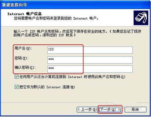

这里需要填写账户和密码,这里举例账户(123)密码(123)。单击(下一步)。

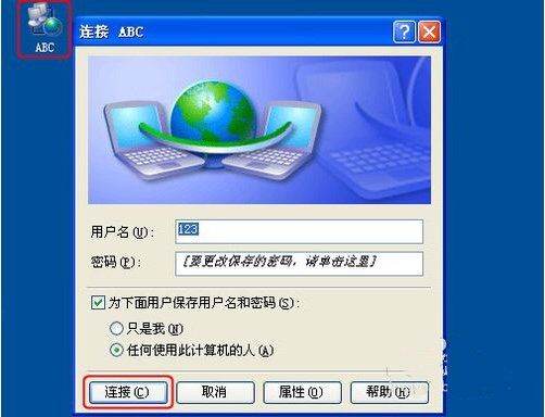

设置完成后桌面上多了一个网络连接图标,打开网络连接点(连接),等网络连接上后就可以上网了。
