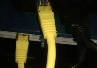

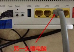

1、首先需要准备2根网线,一根网线一头连接第一个路由器的LAN接口(即1\2\3\4),网线另一头连接第二个路由器的WAN接口,另一根网线用来连接电脑与第二个路由器的LAN接口。

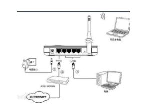

二、要如何接两个路由器
改变二级路由器的连接方式,将一级路由器的局域网端口连接的网线连接到二级路由器的局域网接口。此时二级路由器作为交换机,不需要设置WAN接口参数。只要登录关闭第二台路由器的DHCP功能,设置好无线部分的参数就可以使用了。无线终端搜索无线路由器的无线信号,输入加密密钥,验证后即可连接使用。2.另一种方式是使用二级路由器的WAN接口。
此时,路由器工作在路由模式。用网线连接电脑登录二级路由器,将二级路由器的WAN接口设置为动态IP模式或静态IP模式(静态IP地址需要根据一级路由器的登录IP地址设置),然后设置无线部分的参数。但是需要注意的是,二级路由器的局域网分配的IP地址一定不能和一级路由器在同一个网段,否则肯定会有冲突。3.一般多级路由器级联的时候,需要将一级路由器设置为路由模式,即登录后进入WAN接口设置——PPPOE模式,然后输入你的宽带账号和密码。
正因如此,很多人都想连接两个无线路由器,但是大多数人都不知道如何设置,让一根网线同时连接两个无线路由器。今天,边肖将教你一个方法。首先,我们将两台无线路由器分别命名为A和B。首先,我们将光猫连接到无线路由器,然后将无线路由器连接到电脑。并将其lan口与无线路由器b的wan口连接,同时我们打开浏览器输入192.168.1.1.使用初始密码admin进入设置界面进行设置。
这时候我们需要把B无线路由器连接到电脑上,设置好相应的网络。在设置中,wlan接口被设置为以太网接入类型。即设置为动态ip。设置完成后,在网络参数中将ip地址设置为192.168.2.1,然后启动dhcp服务。之后,两台无线路由器可以同时使用。进入路由器配置主界面。启用DHCP功能并配置无线设置,然后重新启动无线路由器。进入二级路由器配置界面。关闭DHCP功能,配置局域网端口地址与R1在同一个网段,确保R2无线路由器的SSID与R1不同。设置完成后,重启路由器。进入主路由器,在WDS设置下将WDS模式改为trunk模式,选择需要的加密类型,可以是WEP或者WPA/PSK(这里以WEP为例),然后输入密钥。单击开始扫描,找到R2,然后保存-重新启动。再次进入辅助路由器,填写与主路由器相同的加密方法和密钥。注意:辅助路由器的通道应该与主路由器的通道相同。8: 00开始扫描找到主路由器。
