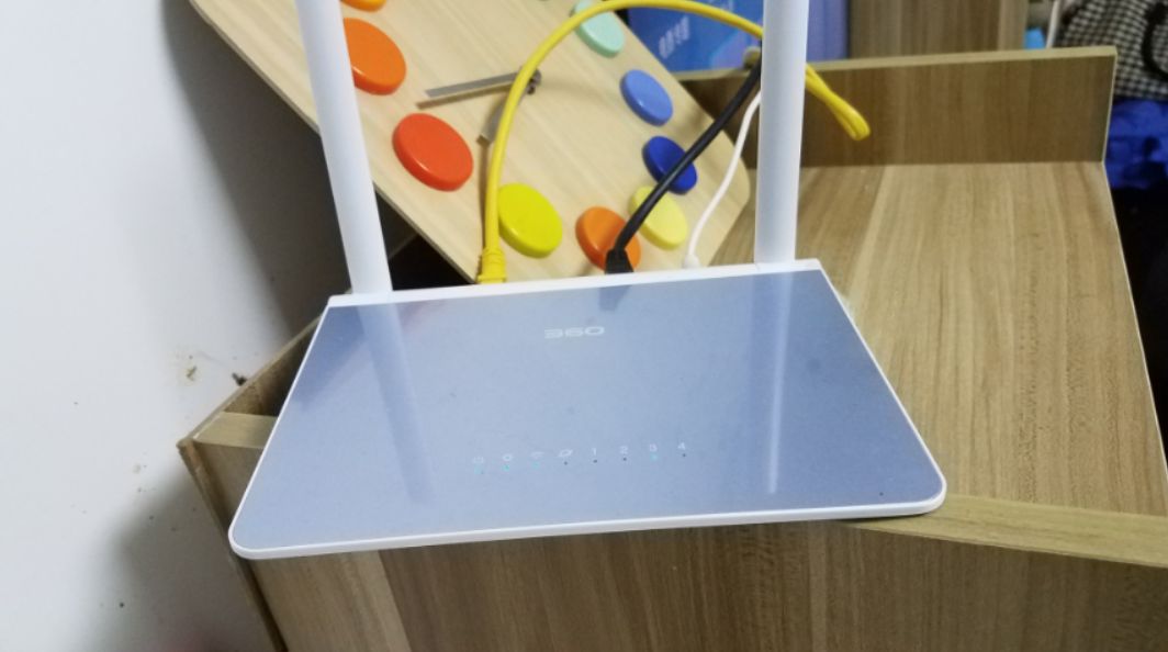

这就是包租婆新买的路由器,360P1,查了一下京东,89快一个,还送网线……

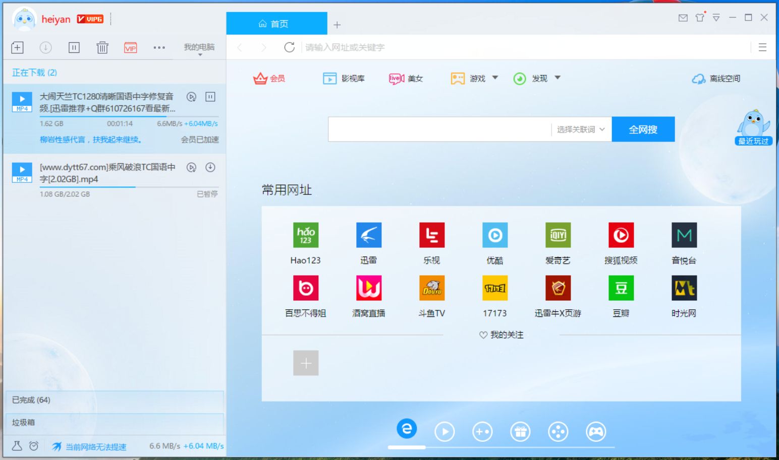

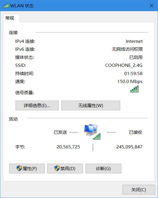

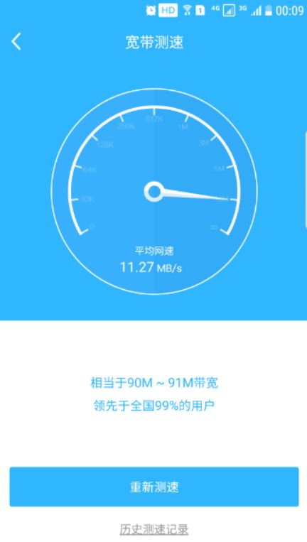

用迅雷测试才6-7M,不至于啊
明明是150mbps的速率

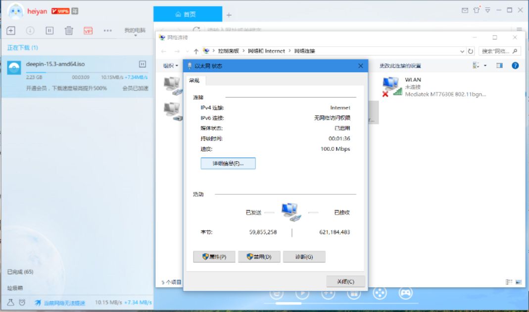

怒改网线,可别影响我下载大片。
各项速度都很正常

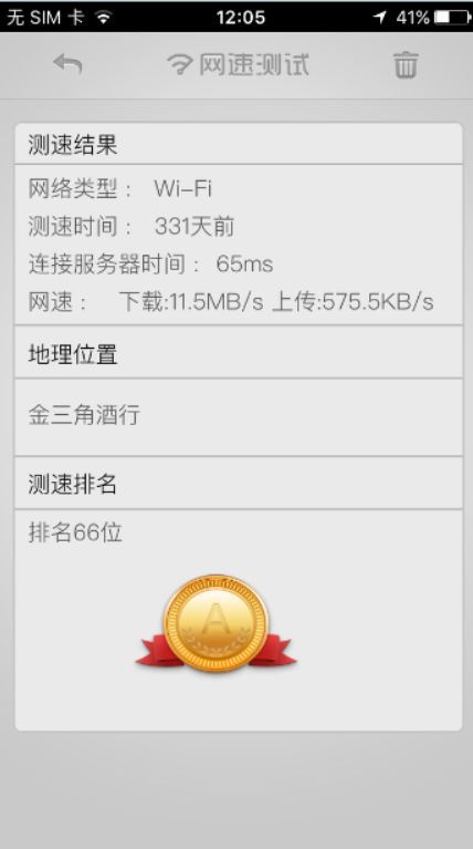

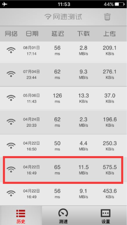

接下来大家看看我去年另一组数据,同样100兆宽带,使用小米路由器3开启5G频段,使用iPhone5连接5G路由器信号。
妥妥的100M没跑了。
这就像mp3一样,你想要发烧音质,你的播放器要好的,耳机要hifi的,音频格式要无损的,三者缺一不可。
所以家庭宽带如果是100M并且要享受到全速,必须满足有线接入,或路由器和手机都支持5Ghz信号!

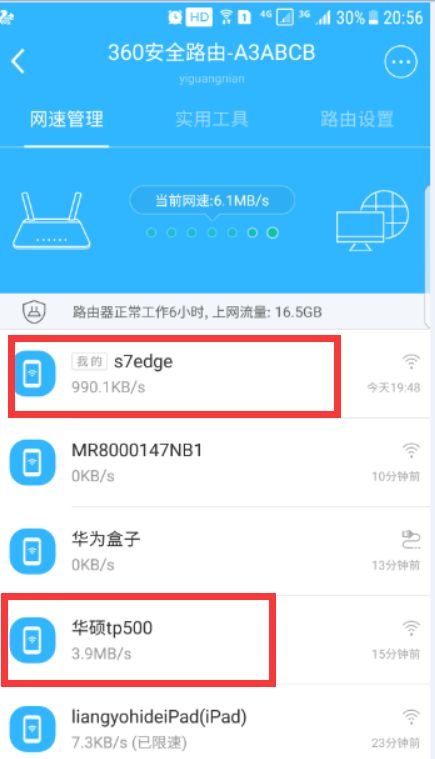

这时候小编又突发奇想,2.4g网络下,所有人的速率是100M还是更低呢?
于是同时打开了电脑迅雷,开会员,全速。
手机端用百度手机下载大型游戏,多线程,开全速。
测试结果如下,网速只能达到70M左右封顶。

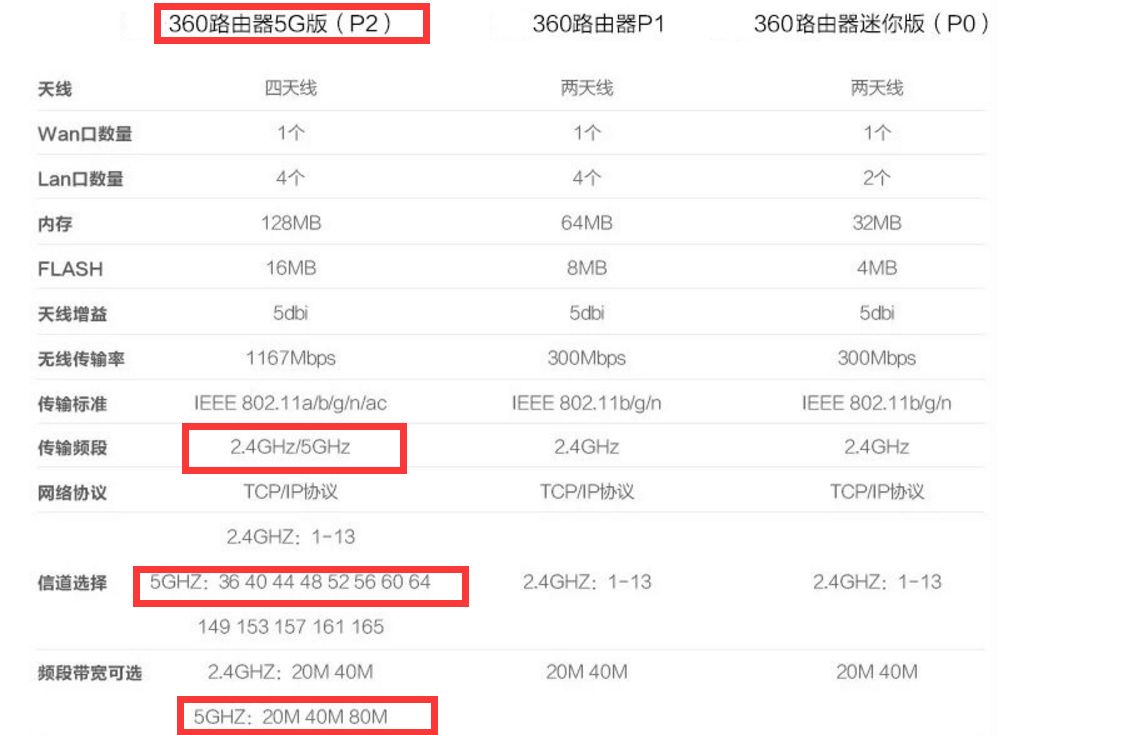

本身这台360P10只能发得出2.4g信号
所以说当大家都使用2.4G网络的时候,就是你推我赶。
折合路由器厂商描述是一样的,2.4是国道,比较窄,5g是高速公路,又宽又快。
下面给大家普及怎么进入5Ghz时代。
1 路由器支持5Ghz协议,这个买的时候千万擦亮眼睛,这里未必指的是360,其他的也一样,比如小米,一般来说中高端的才有5G,mini版本的就没有。

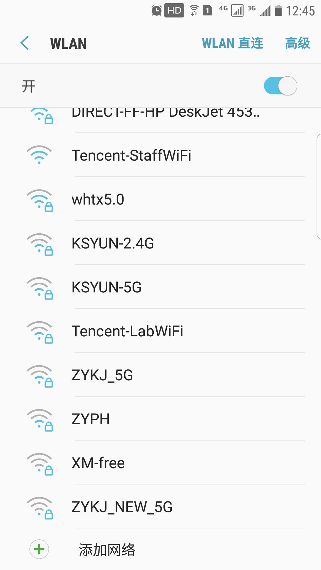

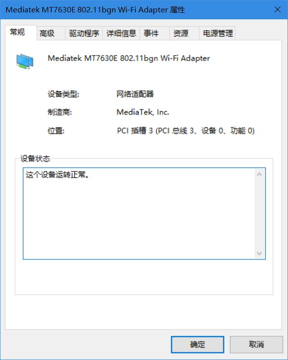

2 电脑或者手机支持5G
手机比较简单,能搜索到后缀是5G的就行。
电脑的话看一下网卡驱动就知道,小编的电脑比较早,802.11bgn,不支持

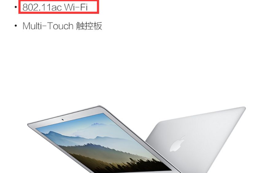

买电脑的时候网卡信息认准802.11ac就有

今天对5G和2.4G的评测就写到这,相信大家以后也懂得怎么看自己的网络了,如果再给我一次机会,我一定让包租婆多掏50块买台P2.
