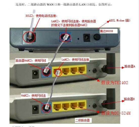

1、修改TEI402  LAN口IP地址。由于TEI402与DI-524M  LAN口IP地址都是192.168.0.1,所以需要进入进入TEI402界面修改其LAN口IP。浏览器地址栏输入“192.168.0.1”密码“admin”进入路由器设置界面,点击右上角“高级设置”-高级设置-LAN口设置-将LAN口IP改成“192.168.2.1”后点击“确定”系统会自动重启,之后进入TEI402界面用“192.168.2.1”进入;
2、两台路由器线路连接如下图所示:
3、接线完成后进入DI-524M界面将其上网方式设置为自动获取(动态IP)即可。
