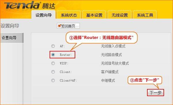

4.5种模式的A6如果是要设置上网,选择无线路由模式,如果是要做信号放大,选择“无线信号放大模式”

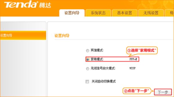

3种模式的A6,如果不用路由器需要拨号上网的,选择家用模式,如果不需要拨号就可以上网的选择宾馆模式,需要与其他路由器无线中继的,选择信号放大模式
设置完成后点击系统状态,WAN口状态显示已连接就可以使用。

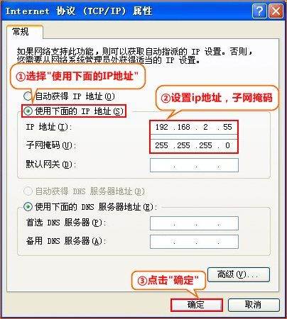

B、设置IP地址:
WIN7系统电脑:右击桌面上的网络图标---点击“属性”----更改适配器设置----无线网络----右击无线网络---点击属性----双击TCP/IP协议版本4---选择使用下列IP地址---IP地址填入192.168.2.110 子网掩码:255.255.255.0   默认网关:192.168.2.1
XP系统电脑:右击桌面上的网上邻居图标---点击“属性”----无线网络----右击无线网络---点击属性----双击Internet 协议(TCP/IP)---选择使用下面IP地址---IP地址填入192.168.2.110子网掩码:255.255.255.0   默认网关:192.168.2.1

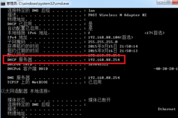

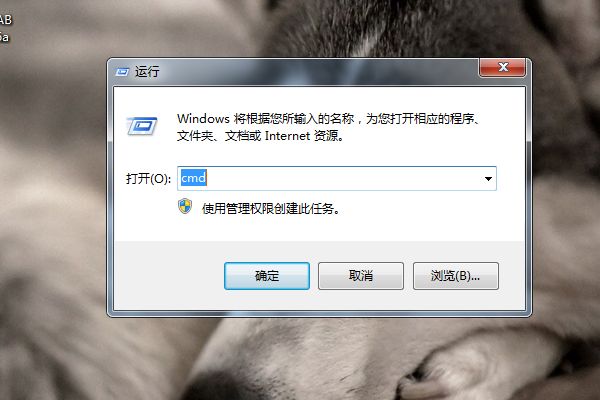

1、打开运行,点击确定。

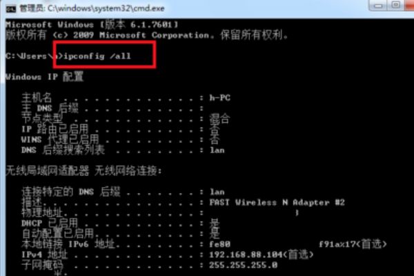

2、输入ipconfig /all命令,回车。
3、可以看见DHCP服务器的地址,记住这个地址。

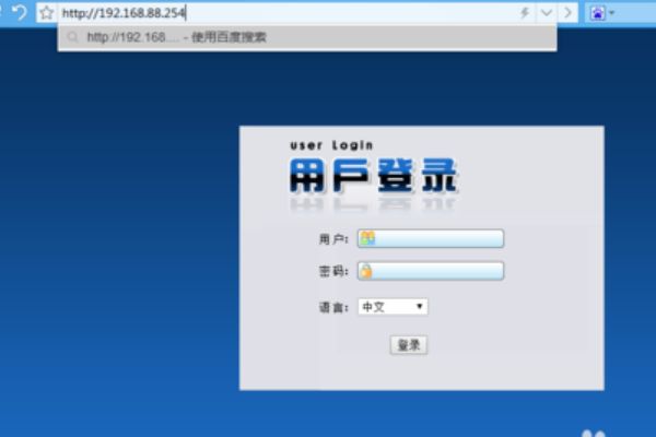

4、在浏览器输入DHCP服务器的地址进入路由器的网站,点击回车。输入用户和密码,点击登录。

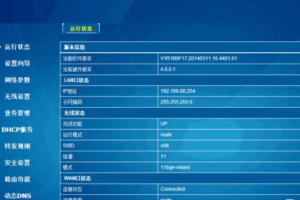

5、进入登录界面,如图所示。

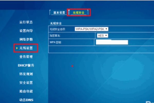

6、点击无线设置按钮,然后点击无线安全按钮。就可以修改WIFI密码。

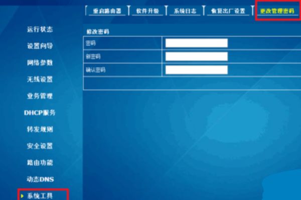

7、点击系统工具选择更密码管理,就可以设置无线路由器界面的登录密码了。
