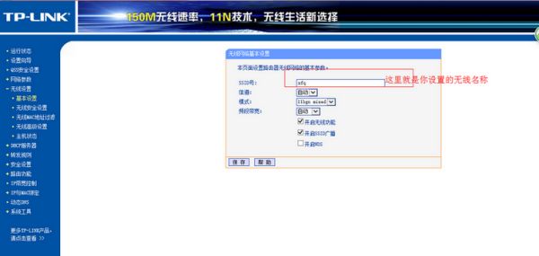

二、无线路由器怎么设置中文ssid
建议路由器的ssid还是以英文或者数字为主,因为部分手机或者无线网卡的信号只识别英文或者数字,中文的ssid不能保证每台设备都能搜索连接上的,下面介绍修改路由器ssid的方法(以tplink路由器为例介绍):

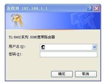

1、路由器和电脑连接,打开浏览器,在地址栏输入192.168.1.1(一般路由器地址是这个或者查看路由器背面的登录信息)进路由-输入用户名,密码 ,(默认一般是admin)。
2、然后点击无线设置,选择无线基本设置,然后就可以修改无线的ssid名称了,如图:
