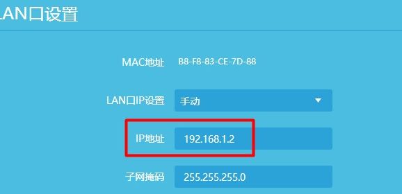

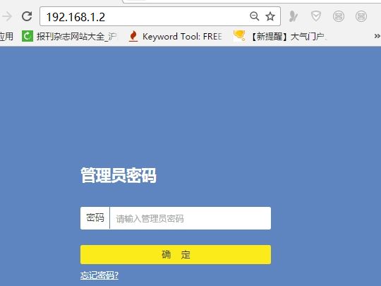

二、无线桥接的副路由器IP地址如何设置
1、副路由器的ip地址,需要修改为,与路由器的ip地址在同一个网段。简单点说,主路由器、副路由器的ip地址,必须要在同一个网段。如果主路由器的ip地址是:192.168.0.1;那么副路由器的ip地址,必须是:192.168.0.2.
2、 如果你的主路由器ip地址是其它的,那么请按照上面的规则,修改副路由器的ip地址。
3、只要在设置无线桥接的时候,副路由器的ip地址按照上面的规则进行了修改。那么无线桥接后,大家使用修改口ip地址,就可以进入副路由器的设置页面了。
