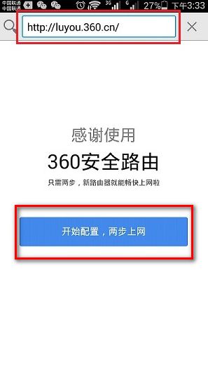

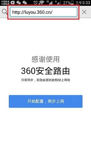

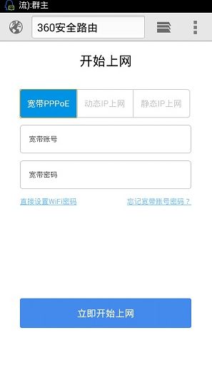

1、手机在连接360路由源器的wifi信号后,打开手机上的浏览器软件,然后在浏览器的地址栏中输入:luyou.360.cn 或者192.168.0.1,打开360路由器的设置页面。
2、点击“开始配置,两步上网”。

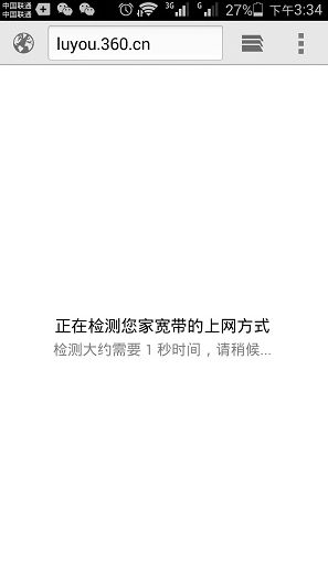

3、开始配置后会显示360路由器会自动检查上网方式,如下图所示。
4、设置360路由器上网。如果检测结果是:宽带PPPoE,此时你需要在“宽带账号”选项中填写:运营商提供的宽带账号-“宽带密码”选项中填写:运营商提供的宽带密码-然后点击“立即开始上网”。

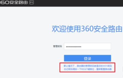

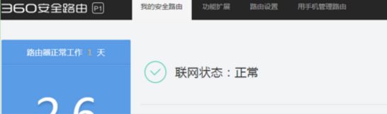

1、在电脑上打开智能路由器的管理控制台地址,一般是192.168.0.1或者192.168.1.1,可以查看路由器的背面来决定。
2、用网线把路由器和电脑连接起来。打开管理界面。
3、按照路由器背面的初始用户名和密码登录路由器。

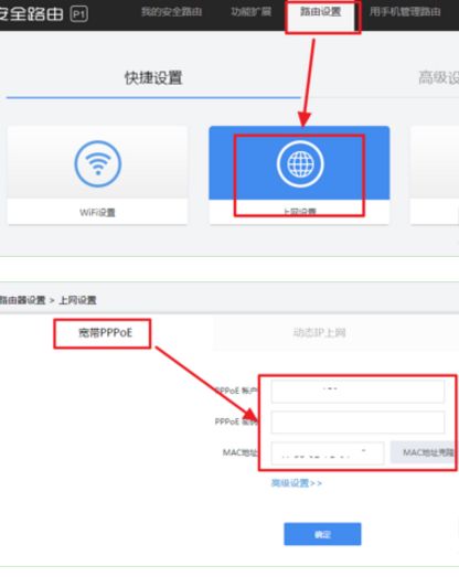

4、开始“上网设置”。按照下图的标识,依次点击,到达指定页面。输入宽带供应商提供的账号密码。没有购买的,请自行联系运营商。

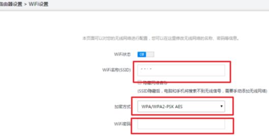

5、开始“Wifi设置”。按照下图的标识,依次点击,到达指定页面。输入SSID,选择加密方式,输入密码,点击确定即可。
6、正常情况下,在电脑上搜索无线信号,就可以看到你刚才设置的SSID,输入正确的密码,就能通过无线网络上网了。
