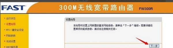

3、进入路由器设置界面后点击【设置向导】,进入设置向导后点击【下一步】。

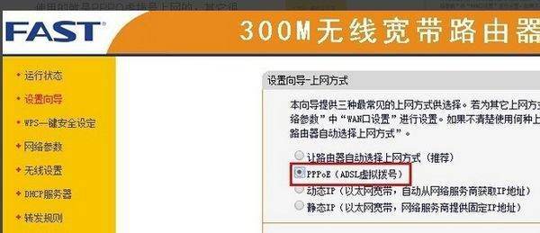

4、选中PPPOE(ADSL虚拟拨号),点击【下一步】。

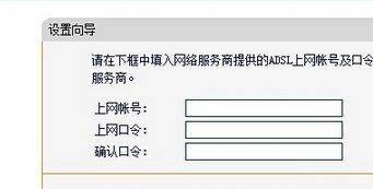

5、输入上网帐号和口令,并且确认口令,点击【下一步】。

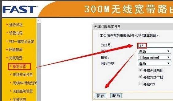

6、然后展开无线设置——基本设置,输入SSID号,即无线设备名称。
信道:选择1或者6或者9(如果是连接苹果移动设备或者Mac:信道选择11或者13);
注:因信道1或者6或者9信道干扰最小,又因苹果移动设备或者Mac支持的是高频段的信道,所以选择11或者13.
点击保存按钮。

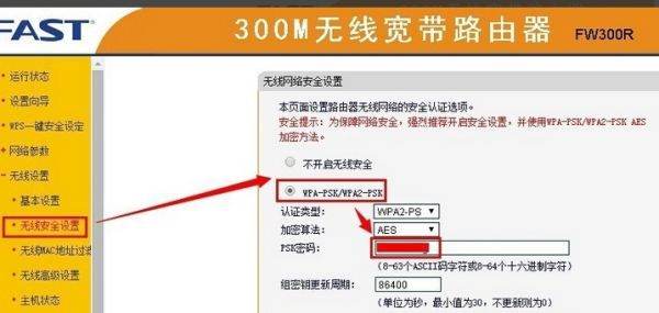

7、然后选择无线安全设置,选中一种WIFI加密类型,输入WIFI密码,点击保存。
