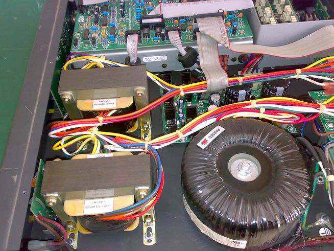

首先,定压功放对于音质要求不像家庭音响那么高,所以也不用分几个声道,全部喇叭都接在一个声道上,能响才是主要目的。所以放大部分都上一个声道,话筒输入端是单声道,音频输入端是双声道,经过运放后也合并成一个声道了。这一点搞清楚了更利于检查毛病。第二点,维修后级放大电路的时候,可以把输出变压器之前的电路当作普通定流功放来修,大部分品牌都是互补推挽型的。第三,维修其他辅助电路时要注意搞清楚线路的来龙去脉,比如很多功放有输出分组功能,面板上有几级控制开关通过继电器可以控制多组输出。第四,如何判断输出变压器的好坏,当发现放大电路没有异常,输出不正常时,可以去掉输出变频器,其实输出变频器的输入端就跟定流功放的输出一样,可以直接接上普通音箱,如果能正常出声,那说明输出变频器很可能已经烧了。

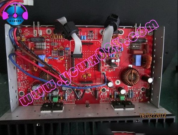

BOSE博士M2150功放的故障表现为为:通电后显示正常,输出无声。无发热无焦味。经过拆机检查后发现,输入侧电源变压器供电正常,信号处理电路正常,功率放大部分没有输出到输出变压器,这一部分是装在一个铁盒子里的,拆开螺丝后可以看到电路板,进口品牌的机器一般都是双层板,维修的时候跟踪线路要麻烦一些。放大管是用的场效应管,放大板上有几颗电阻烧了,中央有一块插件板是插在功放板上的,这上面的芯片是管理信号的,是易损件,将坏零件都更换后故障解决。
