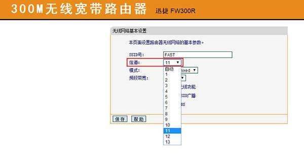

网络延迟高解决方法:可能是wifi信号拥堵导致,可以进入路由器设置页面修改信道;可能是路由器性能比较低,可以更换新的路由器。
可能是宽带传输速率比较低,需要升级宽带;可以查看室内是否有电磁干扰设备,如微波炉、电话等。
