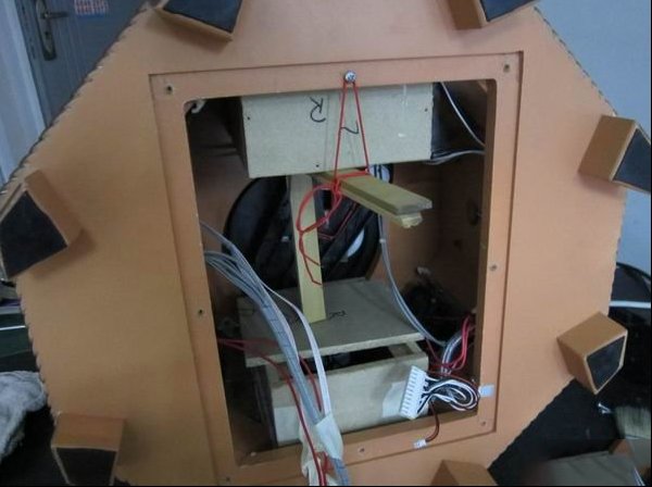

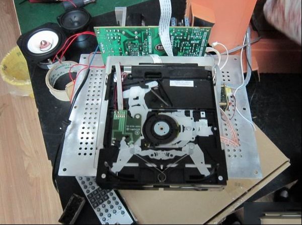

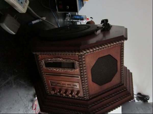

近日接到收到其他维修同行的一台仿古留声机,虽然不是名牌电器厂家出的产品,但是外观做得很不错,看起来很有逼真的怀旧效果,放在风格适合的住房里效果很好,所以用户强烈要求通过改装更换相关配件,要提升音质。经过检测发现,按键不好用了,都已经生锈不灵,全部更换,CD机读碟不畅,更换一只原装激光头,试机后发现,声音比较小,音质干燥,两只没有商标的3寸小喇叭装在一个小木盒里,效果当然好不了。经过严格的位置测量,决定用两只4寸全频进口喇叭的更换来提升音质,另加工两只体积稍大的箱体,完成后效果立竿见影。
美人蕉是深圳生产的一个留声机品牌,做工精细,用料结实可靠,使用的机芯为全屏蔽机芯,维修的时候需要注意拆装小心,因为机芯内结构部件较多。渝成音响维修网是一家为重庆和西部地区用户提供专业音响维修的单位,地址位于重庆石桥铺,专业维修各种留声机、DIY功放、家庭音响系统、移动音箱。联系电话:023-68657783. 141735mxxevr86rxxl6q6e.jpg
