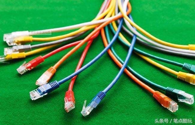

小长假到了,不少人A点B点长途堵车,笔点君老家的朋友倒是宅家瞎折腾:他想蹭着国庆活动把宽带升级到了200M。不升不要紧,很快跟我打探:升级之后,家里路由器、网线啥都,都要一次性换了吗? 220312zs5rvttc9b97bq35.jpg

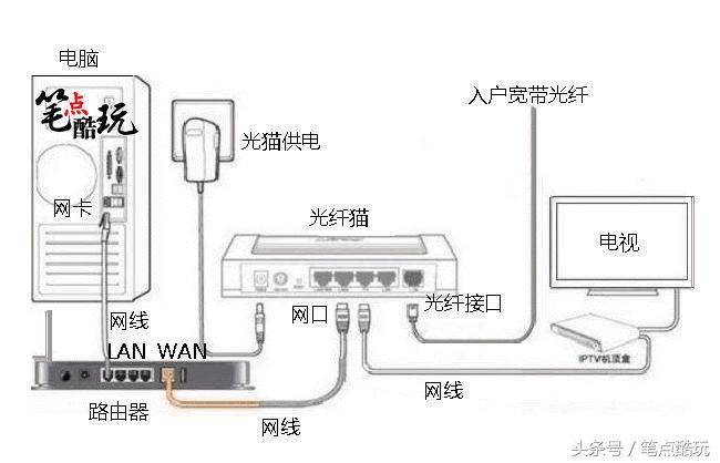

早干啥了,家里宽带改动还是要费点心的。通俗地讲,如果之前的宽带带宽为20M、50M的,一般预装都是百兆光猫,家里配的一般也是百兆路由器,那么宽带升级到100M也足够用,无需更换。但如果是从100M升级级到200M或者更高,那就必须考虑路由器是否支持千兆,此前预装的光猫也要找运营商换成千兆版本才好,而网线是否要更换则要具体查看分析。如果家里电脑配置老旧的话,还可能需要考虑更换网卡等硬件。 220312iana37yie7hnnne9.jpg

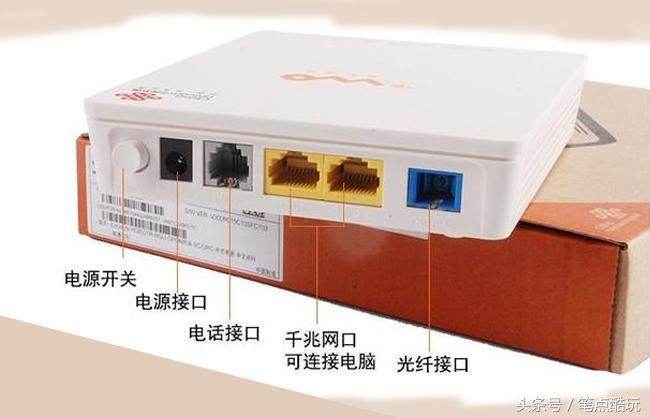

百兆光猫和路由器最高100Mbps网速上限,千兆光猫、路由器则是1000Mbps到顶,运营商为你的宽带升级到200M,原来的百兆设备就不够用了。所以要升级光猫,一般去营业厅办理升级宽带提速或新装200M宽带时,电信运营商就会给你个至少带1个千兆网口的光猫,业务员上门安装调试,倒是不用你太费心思。 220312h4b2zaba32b2ve44.jpg

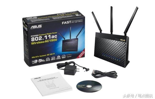

路由器方面就要自己选购新款,一般来说,路由器的WAN/LAN口都要支持1000M,也要支持802.11AC协议,即2.4GHz和5GHz双频,如果你的旧路由器只有2.4GHz频段的信号,肯定要被淘汰了。 220312xfxmtxwu9h9ahytd.jpg

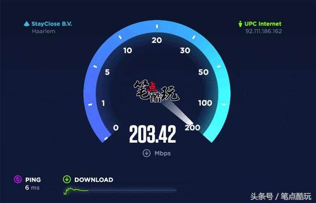

网线方面,需要你确定家里布线是五类线还是五类以上网线。五类线适用于最高100Mbps的数据传输,200M宽带需要换成超五类,超过百米传输距离才可能有必要用六类线,所以一般户型换成超五类线即可。家中有弱电布线的话,只要不是太老的房子,一般是预埋了五类以上的网线,布线清单里可以查到;如果查不到,最简单的方法就是换光猫之后测速看能否跑满25MB/s,如果最高下载速度只能到12MB/s左右说明还在百兆限速之内,应该是预埋了五类线,这时更换线缆要么砸墙抽换,破土动工太费事,明装布新线又不太美观,酌情选择吧。 220313dzbynbvmlmoxyxnb.jpg
