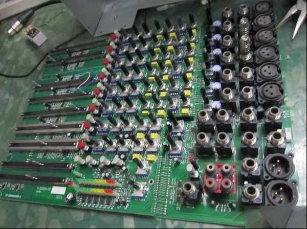

昨天接到客户电话,说会议室的调音台冒烟了,局里要开十八大学习会议,赶快去维修。我赶到现场就闻到一股糊味,看来问题还不小,据说当时一通电只听叭的一声,一股火花从推子缝里跳出来,赶紧把电关了。我维修调音台还很少遇到这种故障,第一感觉就是谁又掉铁丝进去了。
   这是收到其他维修同行的一台soundcraft声艺六路小型调音台,拆开机盖非常麻烦,要将全部旋钮和面板都拆了,然后看到第三路音量推子的输出运放TL084C的供电脚已经烧黑了,这有点让人不解,我分析就算输出短路也不至于烧成这样嘛,而且是通电的一瞬间,难道是输入信号带电压了?推动功放是收到其他维修同行的一台美国AB牌的纯功放,测量其输入电路也没有异常。

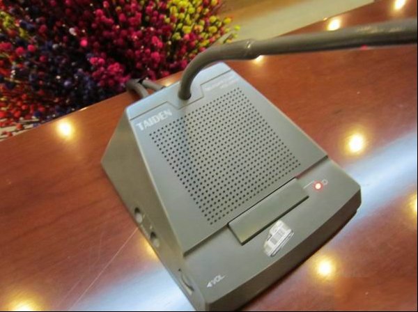

   第三路输入接的是TAIDEN台电会议系统,将其通电后测量输出接口的电压为几十毫伏,反复试机也没有发现异常,看来不是因为输入问题引起的故障。更换运放后试机,没有声音输出,其他几路没有烧的正常,检查推子的输入输出脚后发现推子已经开路了,拆开后发现里面都炸黑了,更换后试机全部正常,难道没有异物也会烧成这样,经过反复长时间试机都没有问题,也就不管它了。
     soundcraft声艺调音台在音响行业中名气不错,行业内人都不陌生,但是TAIDEN台电会议系统也许不并熟悉,其工作原理和结构和公信会议系统差不多,应用也比较广泛。
