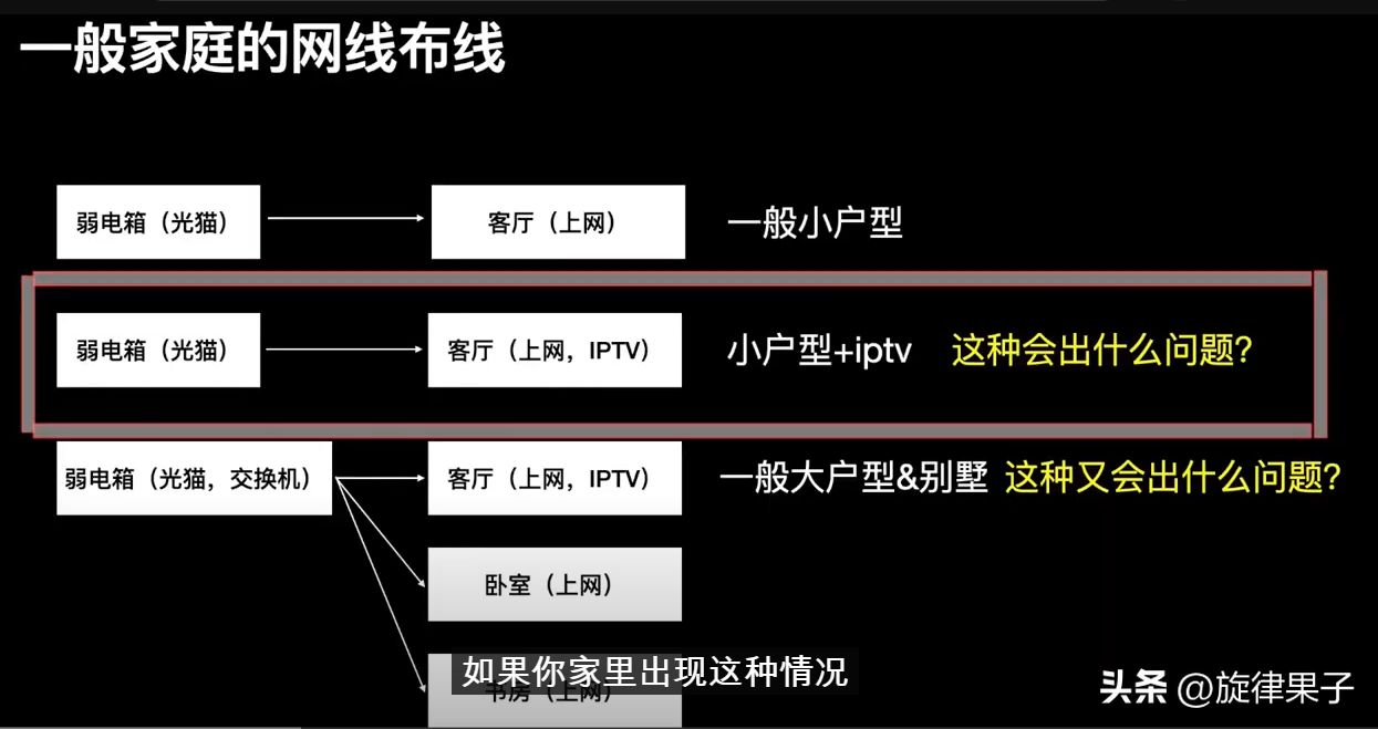

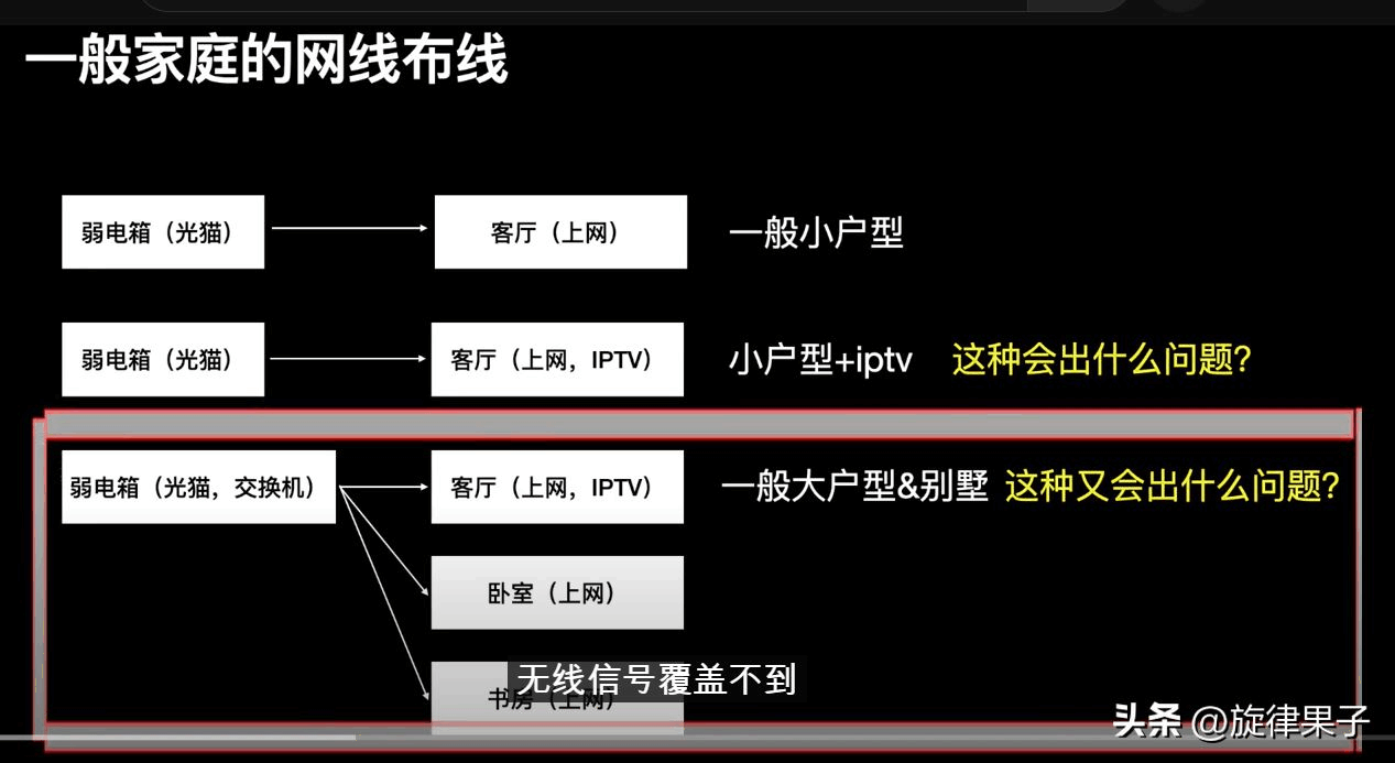

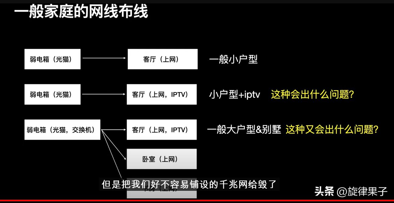

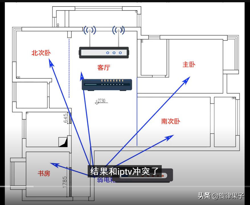

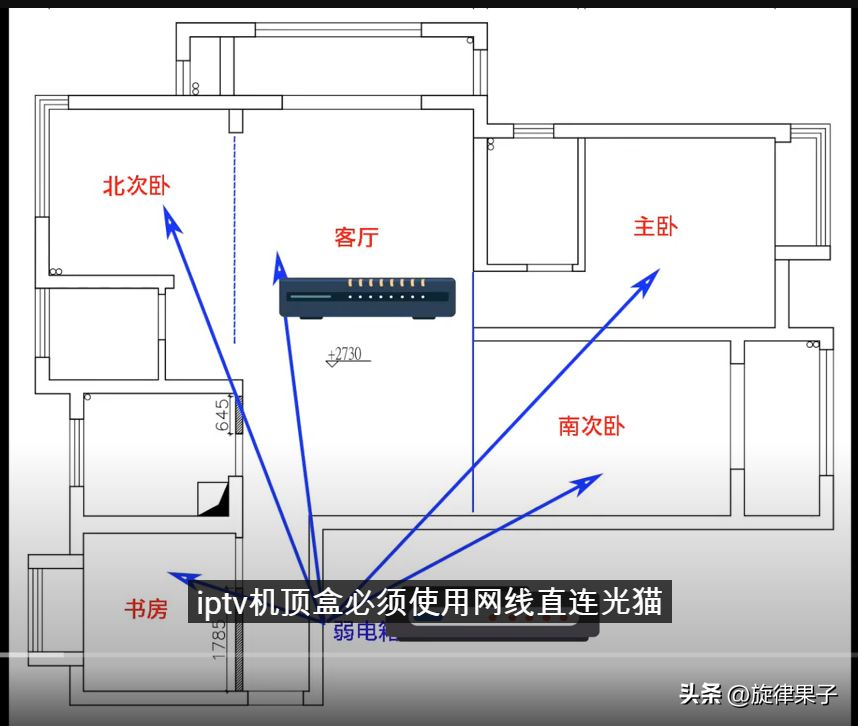

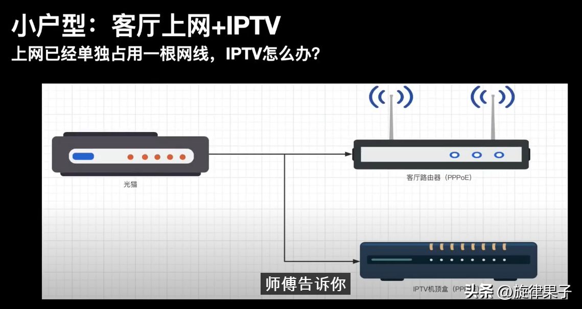

1.小户型:客厅上网+IPTV 冲突?

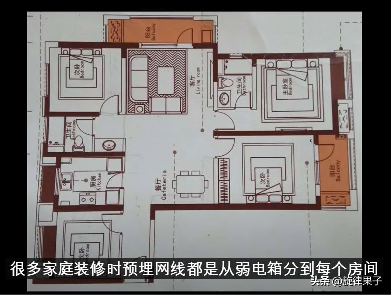

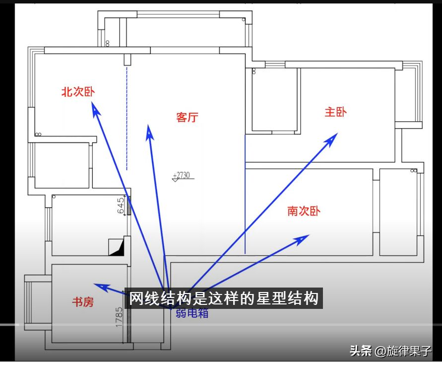

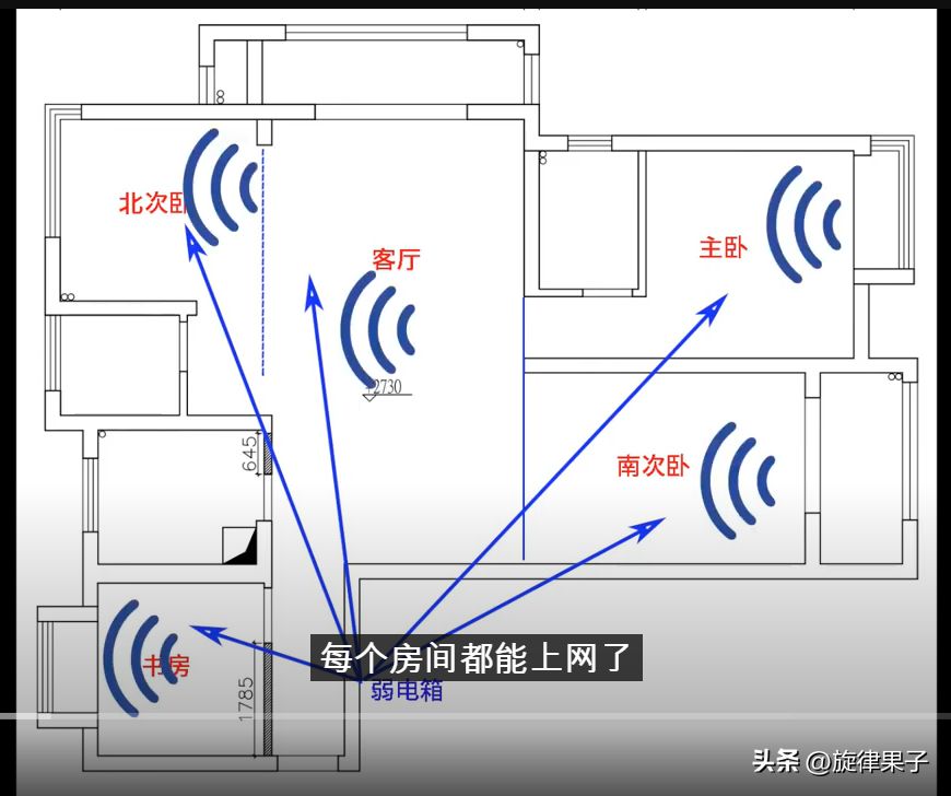

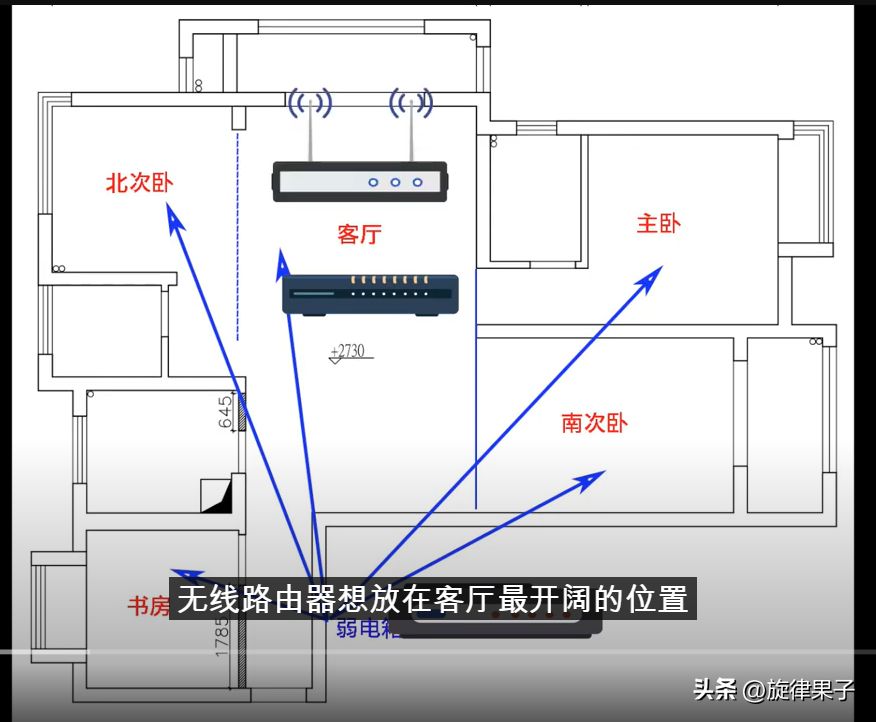

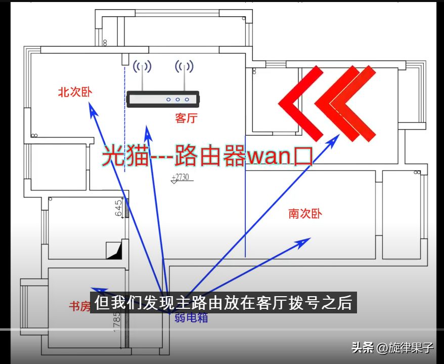

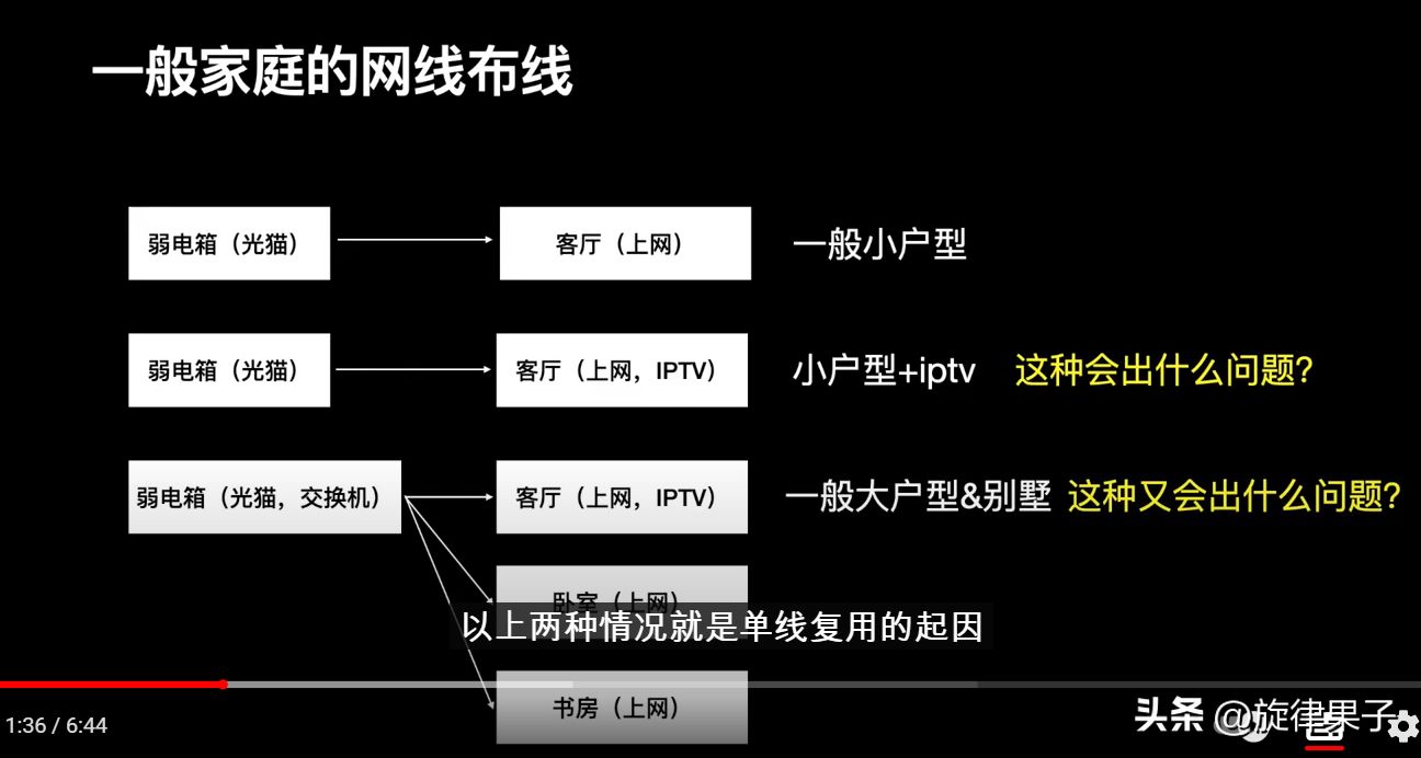

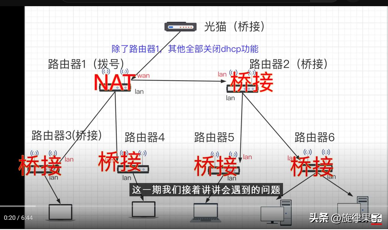

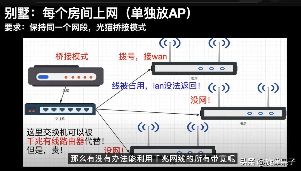

2.大户型&别墅:家里太大,无线信号覆盖不到?

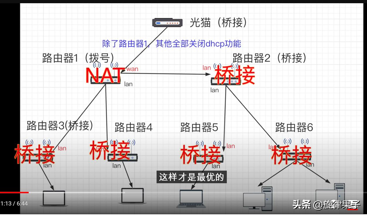

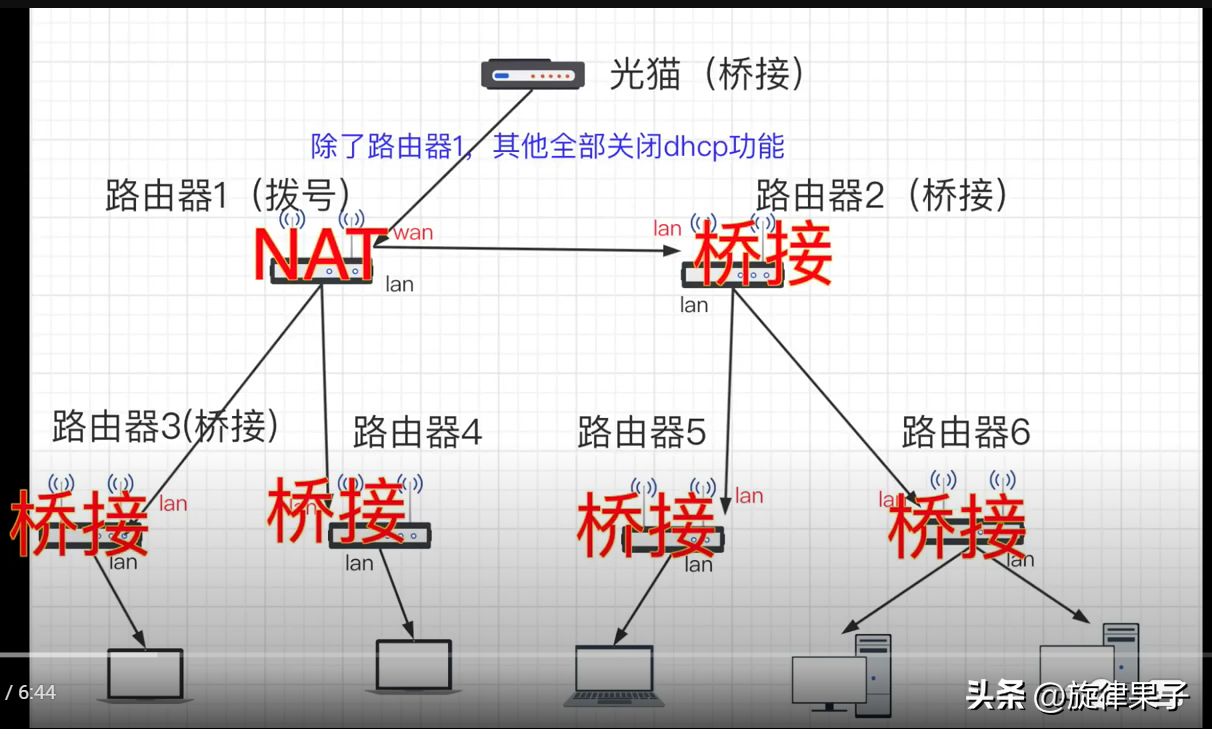

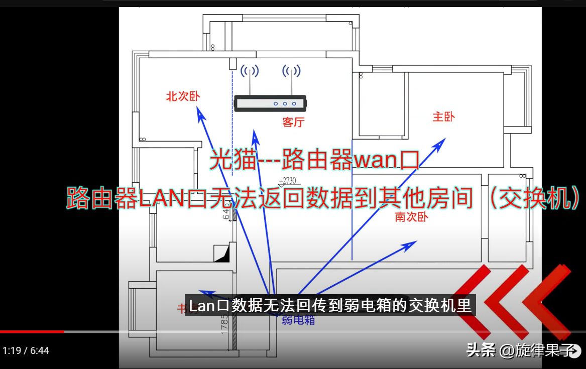

如果你家里出现这种情况,请在评论区留言.

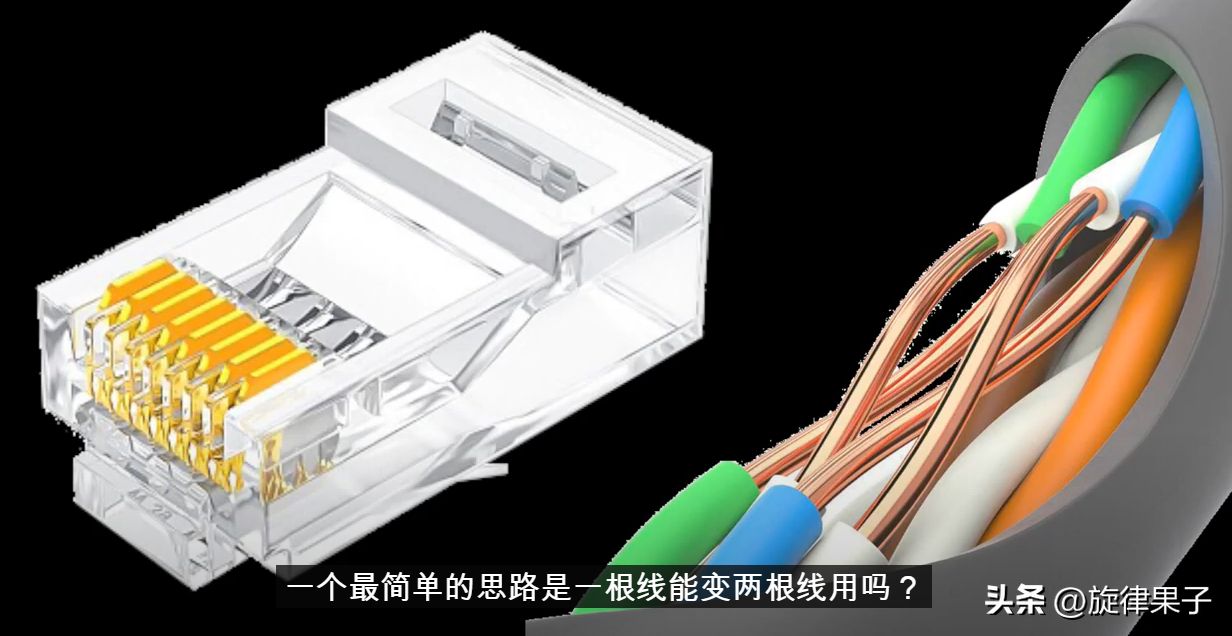

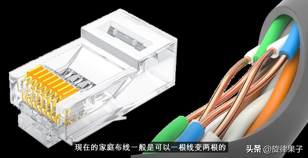

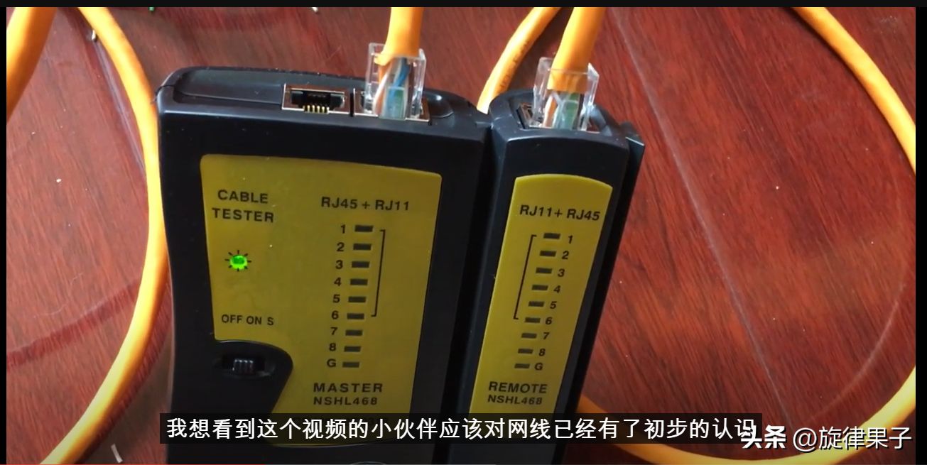

3.1简单认识网线
我们有必要先认识一下网线。

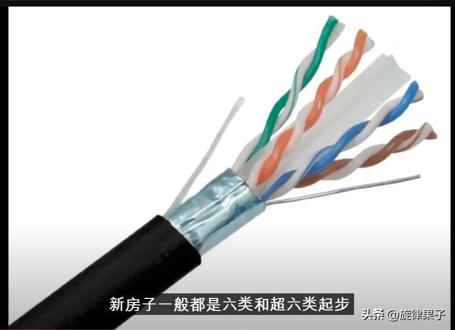

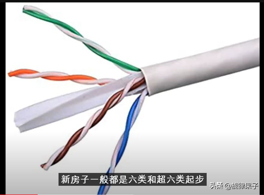

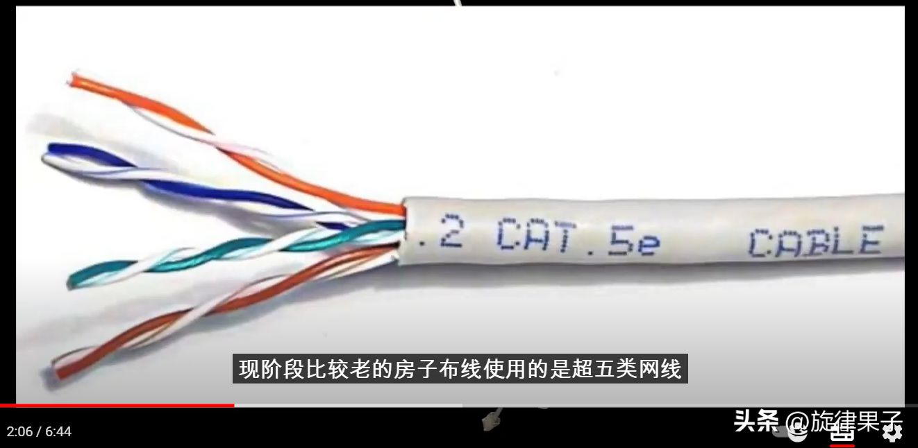

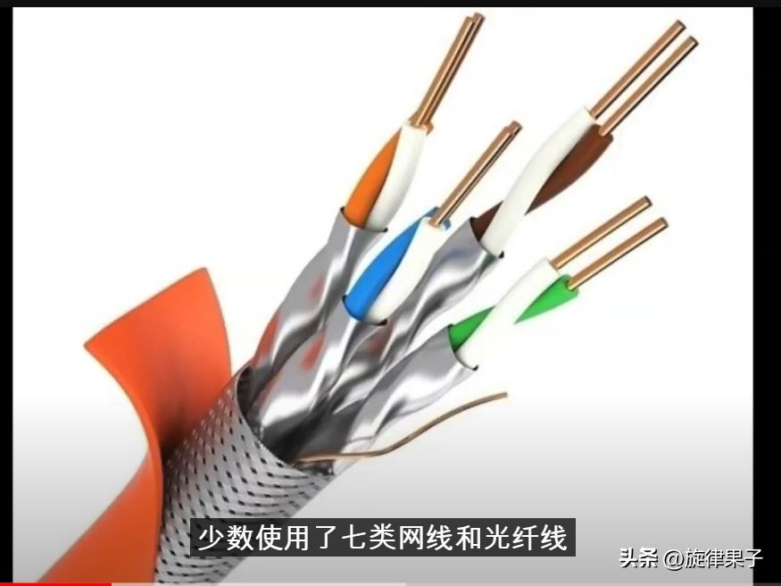

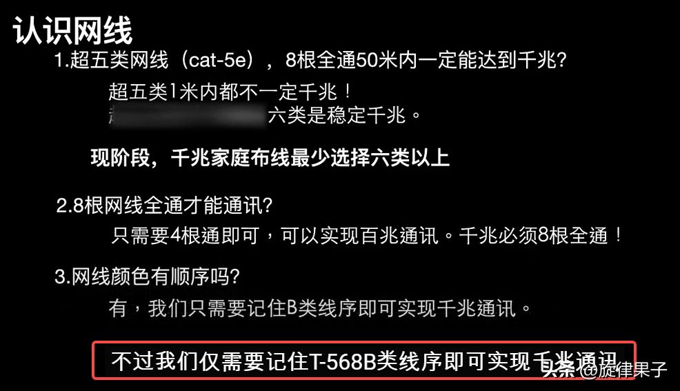

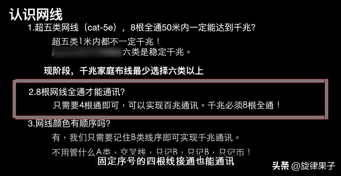

3.2常见网线误区
不过,我们先说几个通常被大家误解的问题。

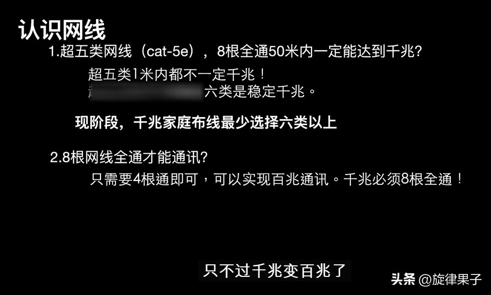

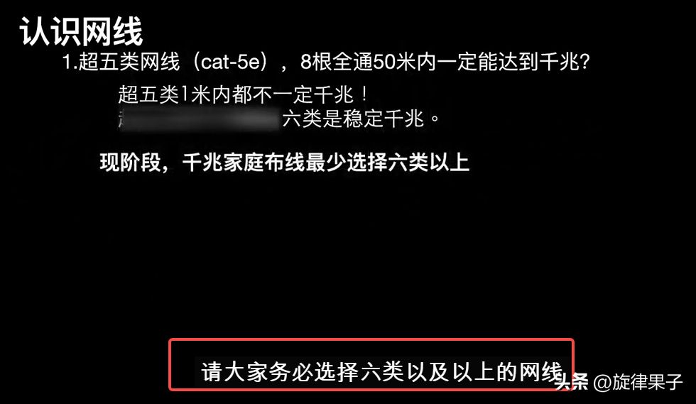

3.2.1.超五类网线,8根线芯全通的情况下,传输距离50米内一定是千兆吗?
请在评论区中打出你们的答案。我想告诉你,超五类线8根线芯全通的情况下,一米都不一定能达到千兆!这个和网线的质量有关。别说什么超五类能跑万兆之类的,有的确实可以,但是万一你的不是呢?超五类六类价格差不多,这方面省不了多少!如果现在新装修房子组千兆局域网,请大家务必选择六类以及以上的网线!六类以及以上的网线才是为稳定千兆通讯设计的。 192229vn21nc22vv1r2xvr.png

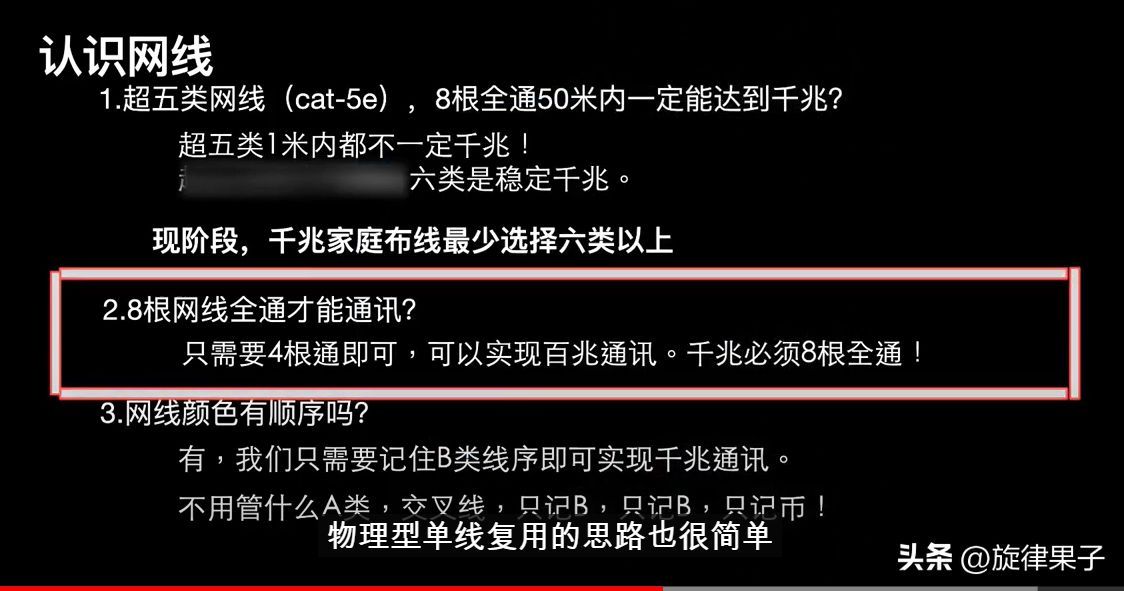

3.2.2.网线的8根芯全通才能通讯吗?
请在评论区中打出你们的答案。其实,只需要固定序号的4根线接通,一样能通讯,只不过千兆变百兆了。如果想实现千兆通讯,8根线是必须全通的。 192229ynpxmimimmimm8hx.png
3.2.3.网线的线芯颜色有顺序吗?
顺序是有的,不过我们仅需要记住T568-B类线序即可实现千兆通讯。作为日常使用,我们不用管什么A类线,交叉线,只记B类线,只记B,只记B,只记B,重要的话说三遍! 192229o09056ospe7kl96k.png

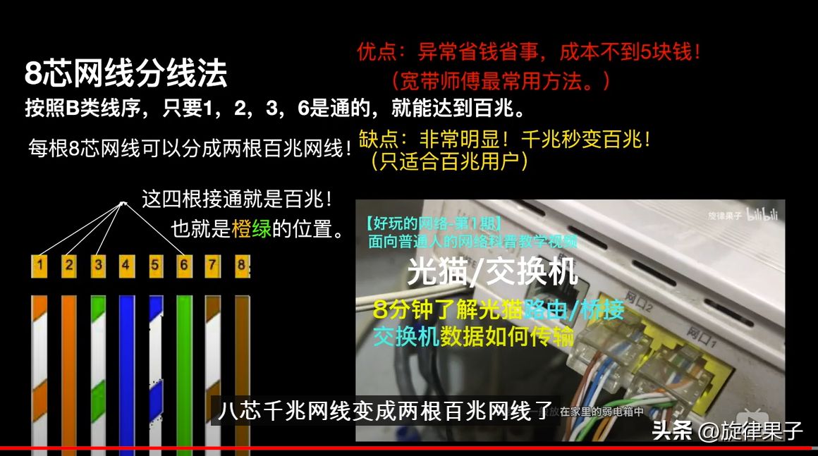

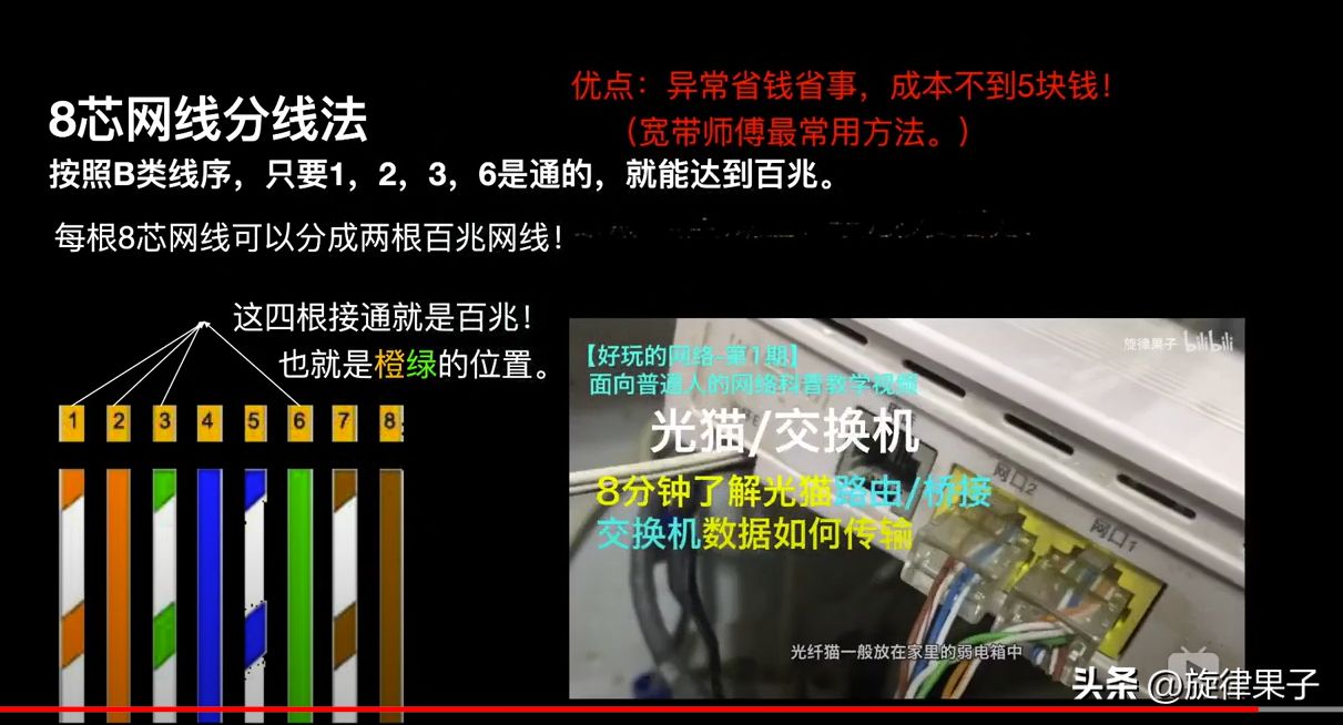

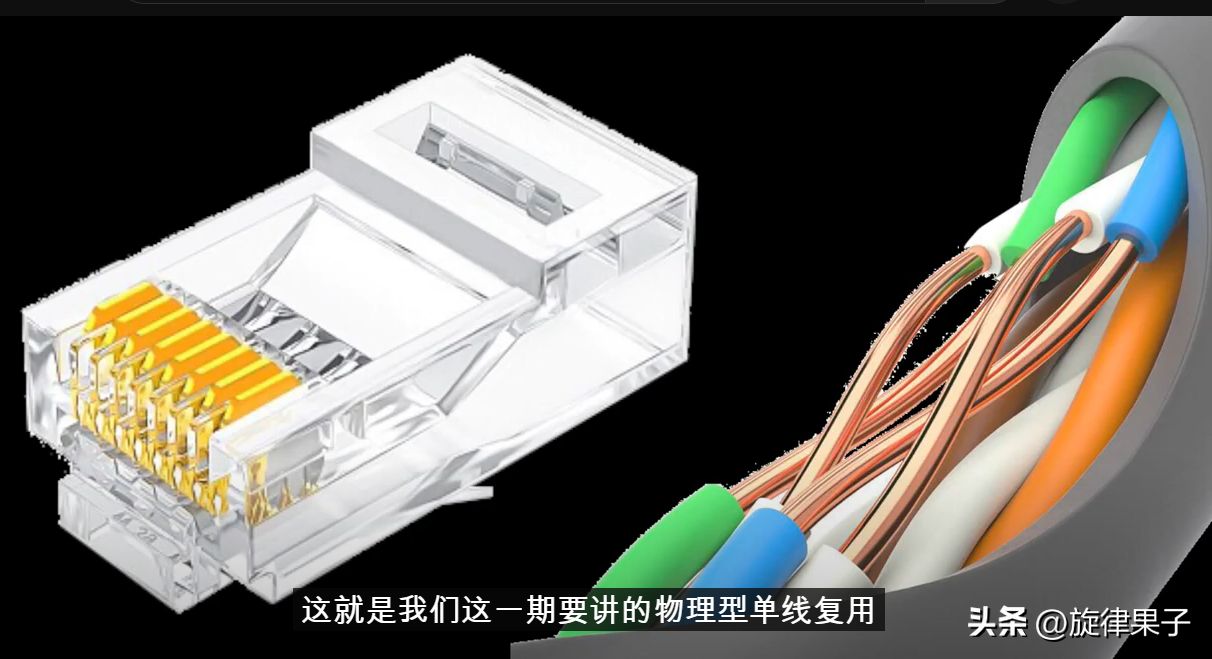

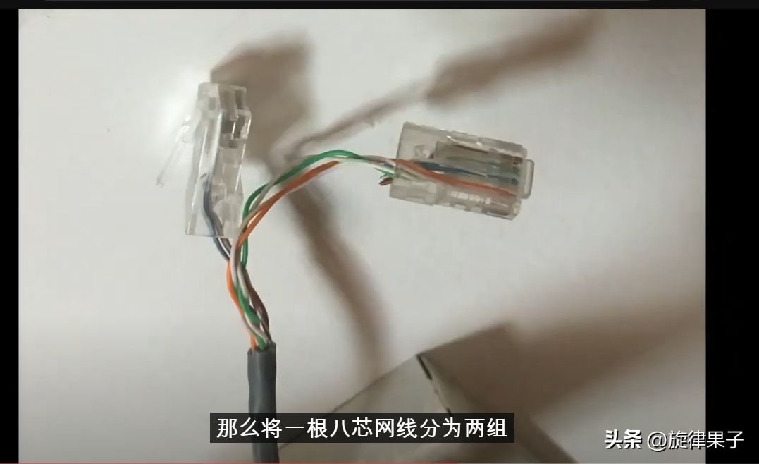

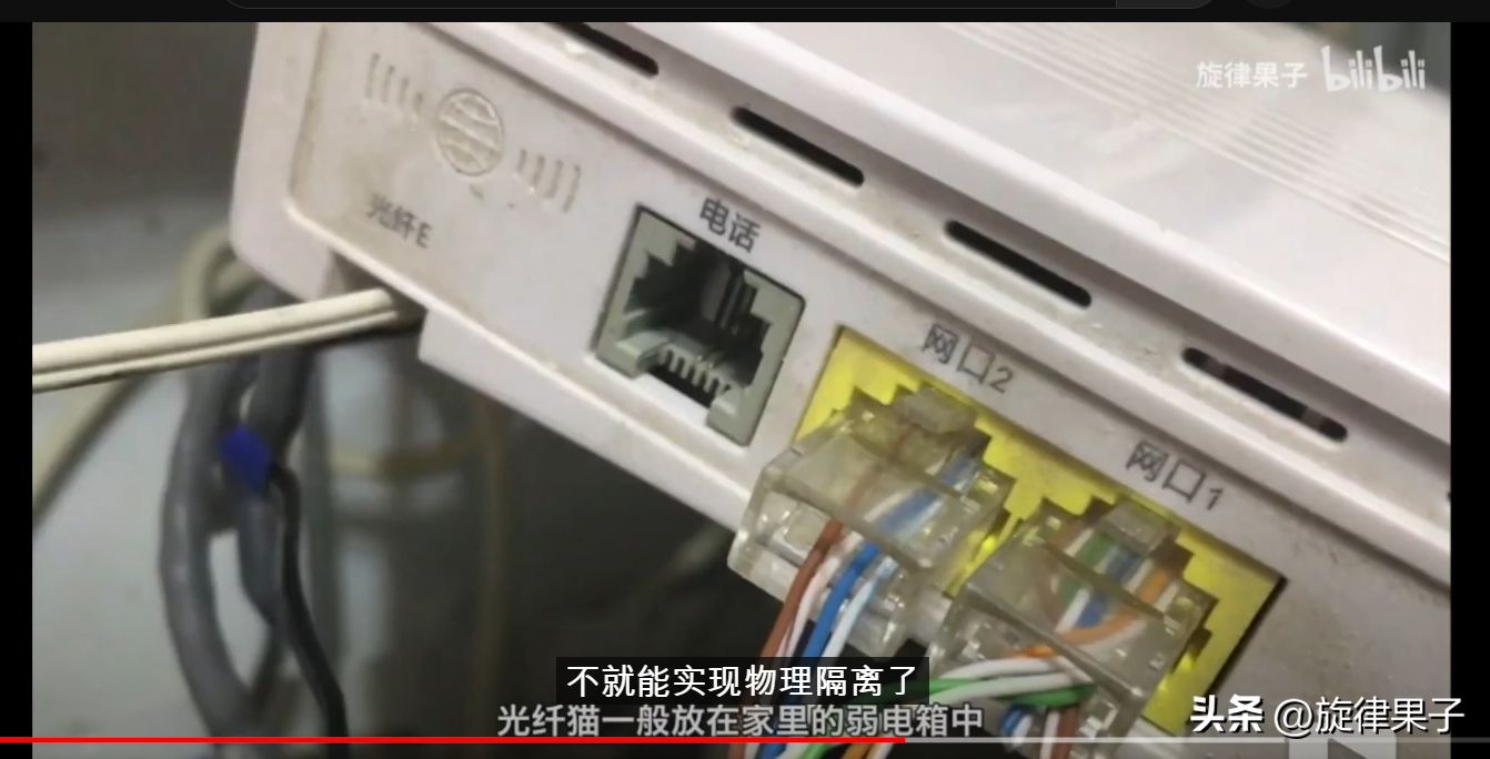

3.3物理型单线复用的思路

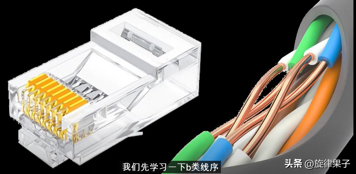

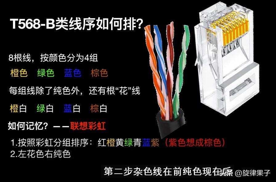

3.4B类线序
8根线,按颜色可以分为四组,橙,绿,蓝,棕。每种花色有纯色线和杂色线,杂色线为当前颜色和白色的组合,比如橙白,绿白,蓝白,棕白。线序也很好记,第一步,我们只需要联想彩虹,按照彩虹颜色的顺序,红橙黄绿青蓝紫,把网线按照颜色分组排好,也就是橙,绿,蓝,棕,这里你就把棕色当成紫色吧。 192231dtw3ea9bu35tw30l.png

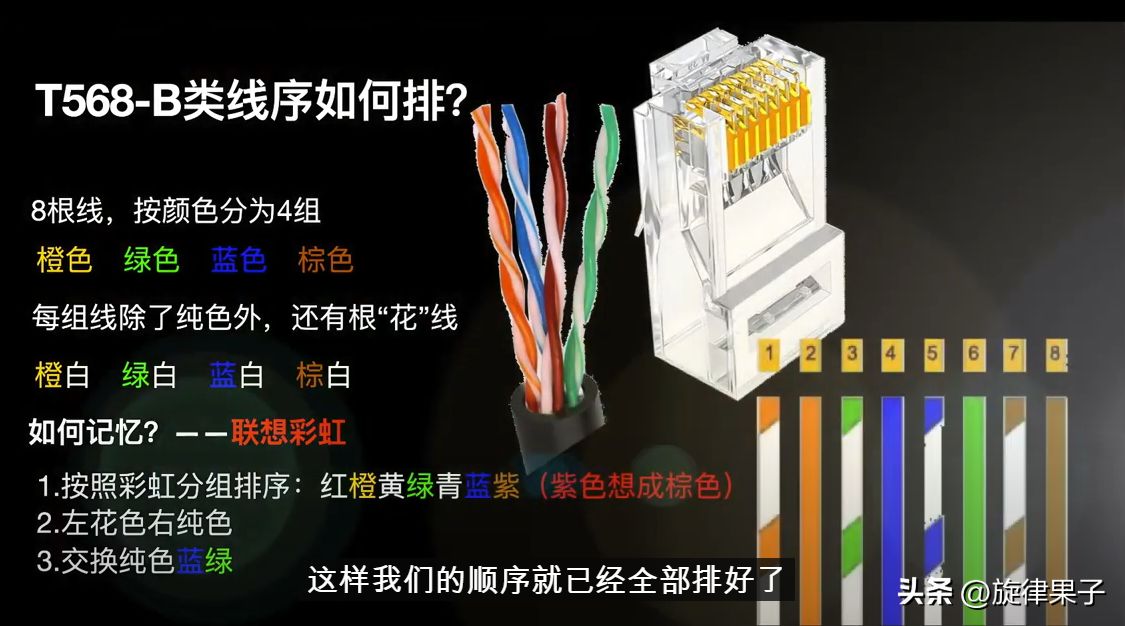

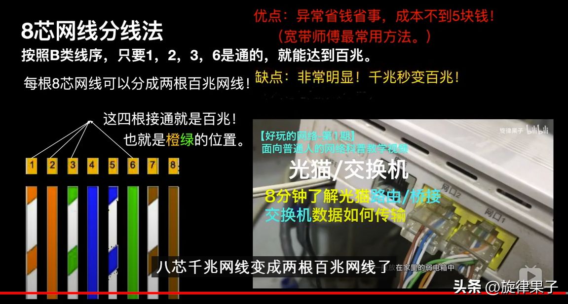

3.5物理型单线复用网线的做法
我们刚才说过,只需要4根线就能通讯了,那么是哪四根线呢?1,2,3,6.也就是橙色和绿色的那两组。我们只需要将橙色和绿色接入接到1236口,同理将蓝色和棕色也接入另一个水晶头的1236口。以小学二年级就学过的电路知识,大家应该能判断哪些线是导通的~~。 192232zvtr1ak14yr9234d.png
这样最基础的单线复用就完成了。
让我们100M,200M,300M的宽带情何以堪。
物理型单线复用虽然能解决iptv和上网同时使用,
也能解决客厅主路由lan口回弱电箱的回路问题,

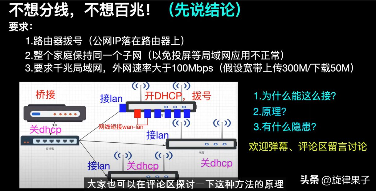

针对别墅wifi扩展和同网段上网的问题,我在本期结尾放一个图以及解决方案,肯定也有小伙伴急需这个方案,大家也可以在评论区中探讨一下这种方法的原理,限制,以及隐患。 192234j4eaet0yy90hnunn.png

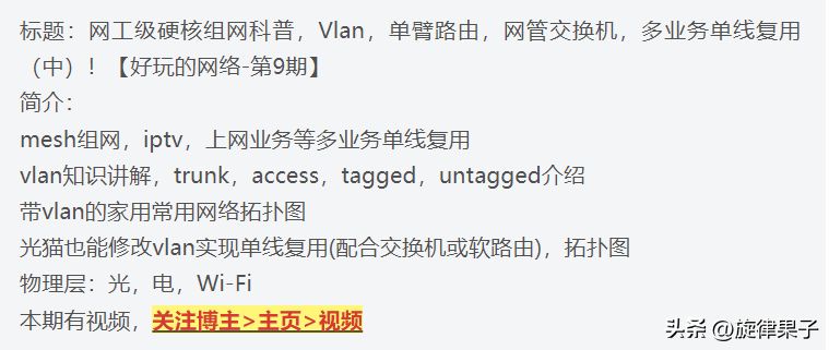

下一期果子会介绍另一类单线复用的方法,vlan以及单臂路由,欢迎关注,点赞和收藏,谢谢,我们下期再见。
(下一期已发布,站内跳转:组网科普:Vlan,单臂路由,网管交换机,多业务单线复用(中)) 192234o5ogu66izs22wcig.png
