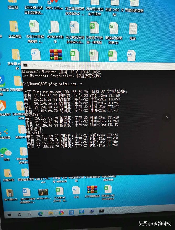

故障表现为:
客户处有线网络反馈网速慢,网络卡顿严重,其它有线网络使用正常,上门后测试有线网络,丢包严重,如图所示
解决方案(案例分析):
1、刚开始怀疑网线头有问题,尝试更换网线无效,接着交叉测试其他电脑,同一条网线,其他电脑使用有线正常无丢包!说明网
线和客户处本地网络是没有任何问题的。

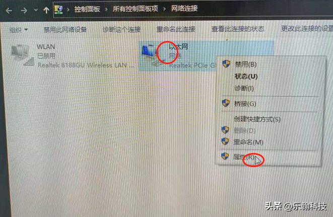

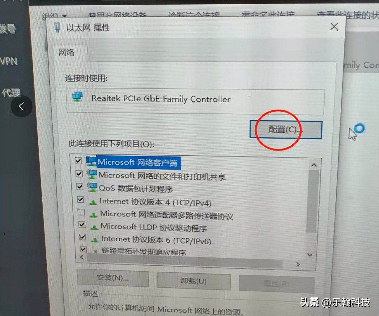

修改物理网卡地址方法:
1、首先找到网卡,右键点“属性”然后再点“配置”然后点“高级”下拉找到“物理地址”在右侧输入12位字母和数字混搭的值,然后点确定。如图所示 192218ukjuiaj3osxruo38.png 192218u87maq55072tgg8k.jpg 192219dohp1kphvkvuhhfl.png

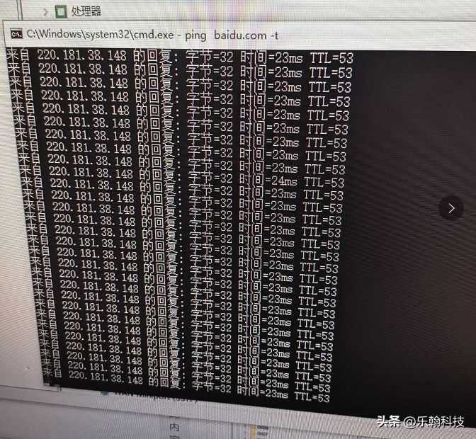

2、修改完成后,进入cmd命令界面,输入ipconfig /all 查看物理地址是否修改成功,修改完成后自动重新获取ip地址,在进行测丢包和网络延迟。 192219pnlpvm0k7crhvmwh.png
3、经过测试网络延迟和丢包正常,故障解决。在交叉测试有线网络和网线正常情况下,还是出现丢包,在确认有线驱动安装正常的情况下,尝试修改mac物理地址,可以解决此类问题
