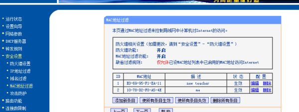

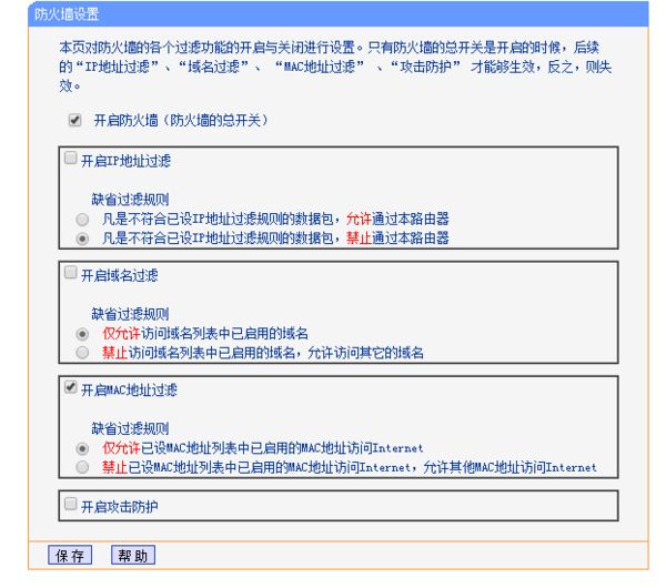

3、点击安全设置,点击勾选开启防火墙,点击勾选开启MAC地址过滤,点击禁仅允许访问mac地址列表中的mac地址访问internet,点击保存;
4、左侧导航栏点击mac地址过滤,点击添加新条目,将该mac地址添加到允许列表即可。

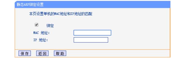

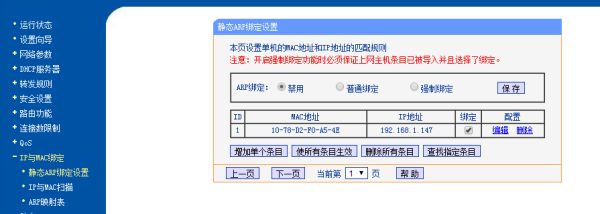

5、左侧导航栏点击ip与mac地址绑定,点击静态arp绑定设置,右侧点击强制绑定,点击保存;
6、点击添加单个条目,勾选绑定,输入要绑定主机mac地址及其对应的ip地址,点击保存即可。

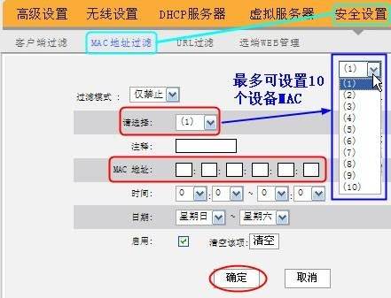

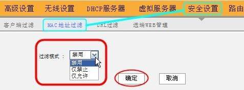

1、用密码登录路由器的管理页面,点开“安全设置/MAC地址过滤”页面如下图示。过滤模式框中,根据需要,选择“仅禁止”或“仅允许”参数,按确定钮,打开下页;
2、假设选择了“仅禁用”模式,即禁止蹭网者的MAC。通常家用路由器中只能设置10个过滤地址,按红框顺序依次输入MAC,按确定钮后可继续输入下一个MAC地址;
3、完成操作后,在“系统工具/重启路由器”页面,重启路由器后,设置参数生效,凡列入名单中的MAC设备,即不能与此路由器连接,即蹭网者被列入黑名单。
