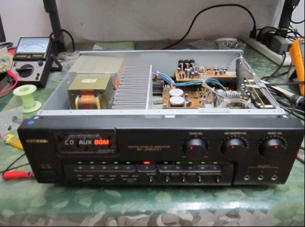

维修收到其他维修同行的一台卡拉OK功放:BMB DA-J7.
BMB这个品牌来自日本马兰士公司,国内消费者可能不太熟悉,BMB的产品主要是卡拉OK功放和音箱,与马兰士的AV功放和HIFI功放一样,做工和音质上还是比国产的机器要好一些,价格也要贵。

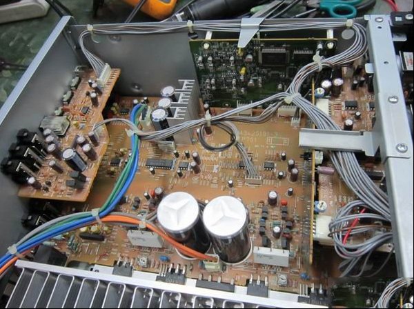

这台功放维修时的故障是一个声道不响,检查后级放大电路供电正常,输出电压正常,放大管没有烧坏,看来问题出在前一级的电路,音量电位器测量时两个声道都有信号,说明输入音频信号有到达控制电路,经过仔细检测发现平衡电位器的引脚处有腐蚀现象,正是信号中断的地方,处理后两个声道的声音都恢复正常了。这种功放一般没有人为短路的话放大电路还是很不容易坏的。
