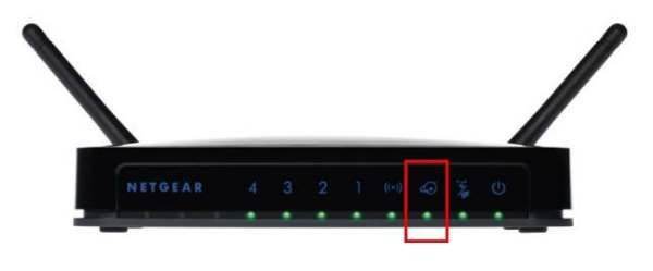

二、路由器亮黄灯该如何维修
有两种情况:
1、当无线路由器wan口不亮时
这种情况一般是从光猫LAN1口到无线路由器WAN口的网线有问题或者无线路由器的WAN口坏了。我们只需要检查这段网线是否接触好了或者水晶土金手指生锈的很厉害了,路由器的WAN口坏了一般可能是因为电压不稳定或者雷电引起,这种情况只能更换路由器了。
2、当无线路由器WAN口亮灯而且闪时
这种情况一般说明路由器是正常的,如果你还无法上网时,你只需要重启路由器就可以了,就是拔掉插头再重新插上去。
