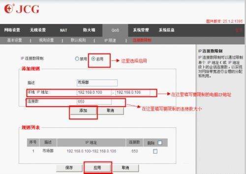

第一步:在浏览器里面输入 192.168.1.1 进入路由器主界面——点击“高级设置”——点击“QOS”——点击“连接数限制”。
第二步:在以上的界面,“IP连接数限制”选择“启用”,会出现如下界面。
本地IP地址:前后设置的一样的话代表收到其他维修同行的一台电脑,也可以填入地址段。
连接数:就是限制这些IP地址所能使用的最大连接数。一般电脑如果不进行下载上传,连接数很难超过150.

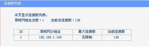

(1)打开www.sina.com.cn的时候,连接数可以达到80左右;这个连接数维持的时间很短,一分钟之内可以老化消失掉。因此,不必担心这个会影响网速。那么,为什么会一下有这么多连接数呢?这主要是象sina这些门户网站,有多个服务器,而且网页页面有很多图片、动画等,而网页浏览的时候需要先把这些元素下载到本地电脑的临时文件夹里,这样一来,才会导致一瞬间产生这么多连接数。如图1所示:
图1 连接新浪首页发起的连接数

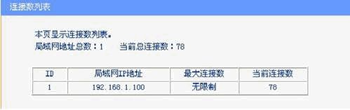

(2)开启迅雷下载,占用连接数不是很多;当下载热门电影、游戏的时候,连接数会稳定在80左右;这80个连接数会一直存在,直到迅雷下载完成。强调一下,这个数值是在2M ADSL线路上测试的。如图2所示:
图2 使用迅雷下载时发起的连接数

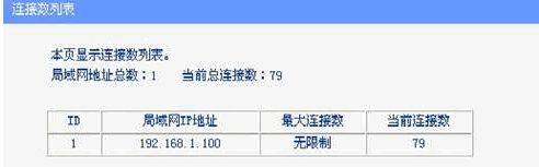

(3)开启BT(使用Bitcomet)下载,会占用大量连接数。下载的初始化阶段,连接数可能达到2000多,等待稳定下载以后,连接数会下降;这些条目也是一直存在,直到下载完成。如图3所示,是速度在 220142uka5slacvaz6s2za.gif 时候,所发起的连接数。这里说明一点:连接数和速度大小没有必然的联系。速度大,连接数不一定多;反过来,连接数多,速度也不一定大。但是,连接数多的话,速度变大的可能性比较高。
图3 使用BitComet下载

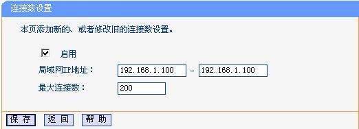

在“连接数限制”中,点击“添加新条目”对计算机进行连接数限制。
在“局域网IP地址”栏中填入IP地址,可以是一个IP地址段,或一个IP地址,然后填入最大连接数,保存即可。

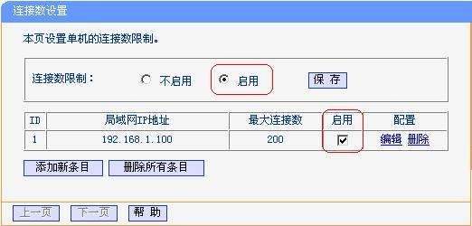

条目添加成功后,可以看到,已经对192.168.1.100的计算机限制了最大连接数为200,并且该条目处于“启用”的状态。若该对该条目进行编辑、删除,请点击对应的按钮就可以进行相应的操作了。
