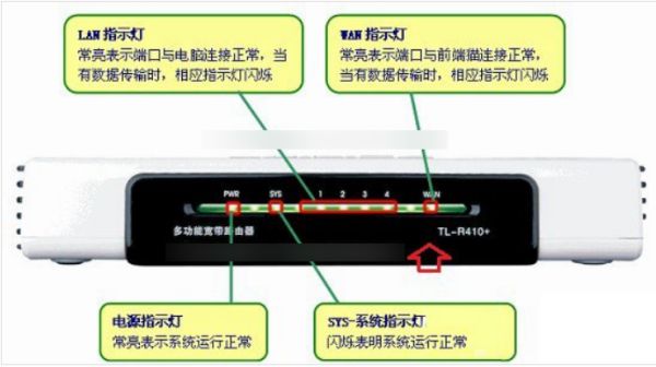

一、路由器正常亮几个灯图解
一般路由器正常至少亮2个灯,最重要的是电源指示灯、WAN指示灯。
路由器要正常工作,首先“电源指示灯必须是常亮”,如果路由器还有SYS系统指示灯的话,这个需要常亮(如今很多新路由器都取消了SYS系统指示灯,一般电源灯正常,说明路由器就是开机运行状态)。
宽带接入要正常,外部插入路由器的网线进线接口必须常亮,也就是WAN口必须常亮,有数据传输则为常亮闪烁。
LAN口属于通过电脑与路由器通过网线连接的接口,如果通过网线连接电脑上网,在正常网络传输下LAN口也是常亮并闪烁的。如果没有通过网线与路由器连接,通过的是无线上网,则LAN口是不亮的。
因此,一般路由器正常至少亮2个灯,最重要的是电源指示灯、WAN指示灯,至于LAN指示灯、SYS系统指示灯要看情况,比如很多路由器都取消了这个SYS系统指示灯,而LAN口是连接网线的接口,只有电脑通过网线与路由器连接,通过有线上网,LAN口才会常亮,有数据传输会闪烁。
对于路由器用户来说,最重要的主要是看WAN口,这个关乎宽带接入是否正常。如果WAN指示灯不亮,则说明猫或者外部网线有问题。
如果WAN指示灯亮但不闪烁,说明宽带线路没有问题,但没有数据传输,这种情况可能是运营商的宽带线路临时出了问题,建议等等或者拨打运营商客服电话咨询网络问题,确认是否宽带线路出现故障。

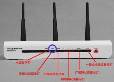

三、路由器几个灯亮正常图
路由器的指示灯可以分成六种,分别是电源指示灯(常亮)、SYS系统指示灯(常亮)、LAN指示灯(闪烁)、WAN指示灯(闪烁)、Wifi指示灯(闪烁),安全指示灯(WPS,常亮),它们各自亮灯的含义如下:
1、电源指示灯是常亮的灯,代表路由器电源连接正常。反之则说明路由器没有通电。
2、SYS系统指示灯正常状态下是闪亮,如果不亮或者常亮,说明路由器的系统出问题了,需要重启路由器或者重置;
3、LAN指示灯说明的是路由器LAN接口工作状态,LAN接口是与电脑连接的,如果将网线将此接口和电脑的网卡接口连接,开启电脑后,LAN指示灯是会亮的,在电脑上网时LAN指示灯开始闪烁。如果不亮说明接口或者网线出现问题;
4、WAN指示灯是外部宽带线信号指示灯,常亮表示端口与前端猫连接正常。当有数据传输,比如有设备在上网的时候,WLAN端口就会不断的闪烁。
5、Wifi指示灯是路由器的Wifi信号灯。有移动设备接入并进行数据传输时,Wifi指示灯会不断的闪烁。
6、WPS指示灯:绿色闪烁,正在安全连接;绿色常亮,安全连接成功;红色闪烁,安全连接失败。
通常路由器3个灯是必有:电源指示灯,LAN指示灯和WAN指示灯。其他三种灯根据路由器功能不同而有删减。
