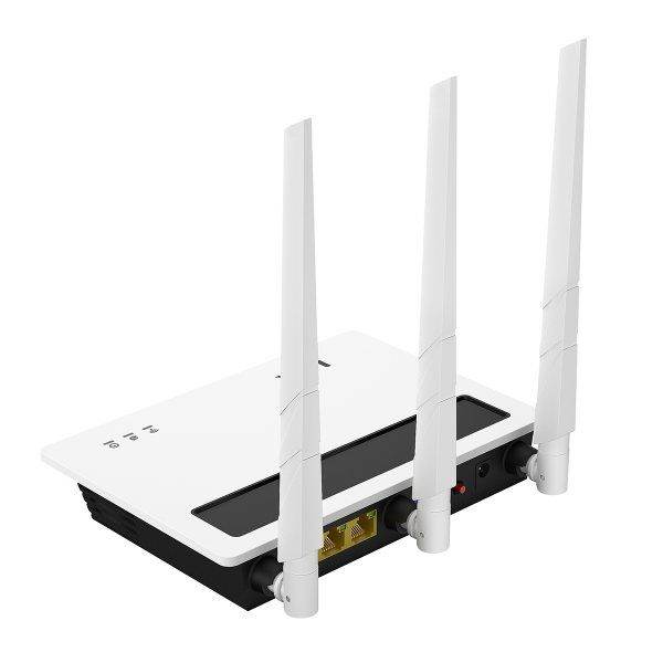

一、路由器提示光信号是什么
路由器提示光信号的意思是:光猫出现故障,无法正常转换光纤信号。可能是以下几种故障导致:
1、光纤尾纤出现故障,导致无法正常传输光信号给光猫;
2、外网出现故障,导致局域网故障;
3、建议解决办法:光猫断电2-3分钟后重新通电看是否正常。如果还是故障,打运营商客服报修即可。
路由器(Router)又称网关设备(Gateway)是用于连接多个逻辑上分开的网络,所谓逻辑网络是代表一个单独的网络或者一个子网。当数据从一个子网传输到另一个子网时,可通过路由器的路由功能来完成。因此,路由器具有判断网络地址和选择IP路径的功能,它能在多网络互联环境中,建立灵活的连接,可用完全不同的数据分组和介质访问方法连接各种子网,路由器只接受源站或其他路由器的信息,属网络层的一种互联设备。
二、无线路由器光信号灯闪烁是什么原因
光信号灯是指的光猫路由一体机上的光路指示灯。
光猫光信号灯指示的是光猫上联光信号的工作状态。其工作相关有机房光口---光缆---光猫这三部分组成。
光信号灯闪烁主要有以下几个方面:
1、机房光口发光较低或不发光,造成用户端光猫工作不正常,此时光信号灯收不到光缆上发来的光信号或收光信号功率过低,会造成光猫跟机房握手不正常,此时光信号灯会闪亮或者红灯告警。
2、光缆故障(包括分光器坏),也会造成光猫处收不到光或收光过低,此时光信号灯也会闪亮或者红灯告警。
3、光猫本身故障,收光器部分损坏也会造成这种现象。
以上三种状况不管哪种出现,用户基本都解决不了,只能打电话报障了。
三、路由器光信号亮红灯啥意思
“路由器的光信号亮红灯”说明这种设备不是路由器,是光猫和路由器合体的PON设备。也就是目前比较普及的光猫。光信号亮红灯有以下几种情况:
1、光猫光接口有问题,需要更换光猫。(这种情况比较少见)。
2、室内尾纤连接光猫接头松脱。把接头插好即可恢复。
3、室内部分光纤弯折过大。光纤弯折过度会影响光信号在光纤内光的全反射传输,只要把光纤顺直即可。
