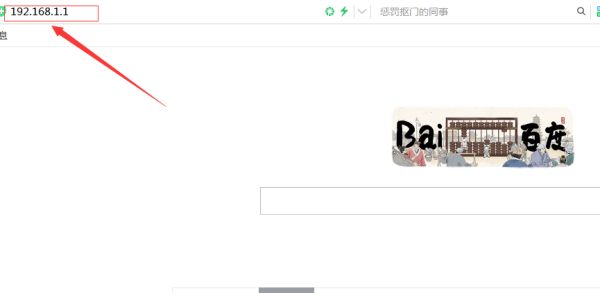

1、打开百度浏览器,在地址栏输入"192.168.1.1",按回车。

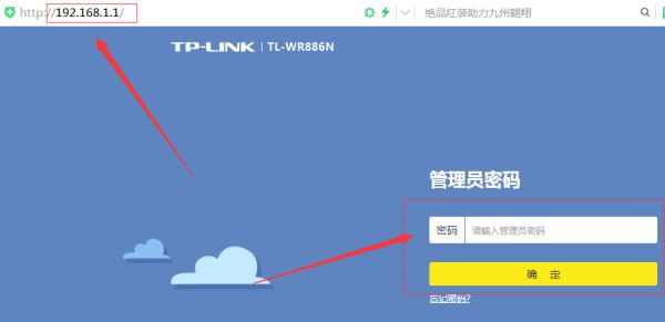

2、此时会出现一个登陆界面,在弹出的登录框中输入路由器的管理帐号(用户名:admin 密码:admin),即可登录路由器的管理后台了。

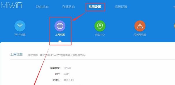

3、设置好管理密码进入路由器管理后台后,要设置的就是输入我们上网用到的宽带帐号和密码,这个帐号和密码不用我说了吧,开通宽带都会给的。设置路径的话如图,一般是常用设置里的上网设置。

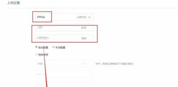

4、进入上网设置后,我们会看到选择上网方式和输入帐号密码,这时候需要选择上网方式为PPPOE,然后输入我们的宽带帐号和密码就可以了。
5、然后点击应用确认就可以了,这时候只要你的电脑网络正常,就可以直接访问外部网络了,

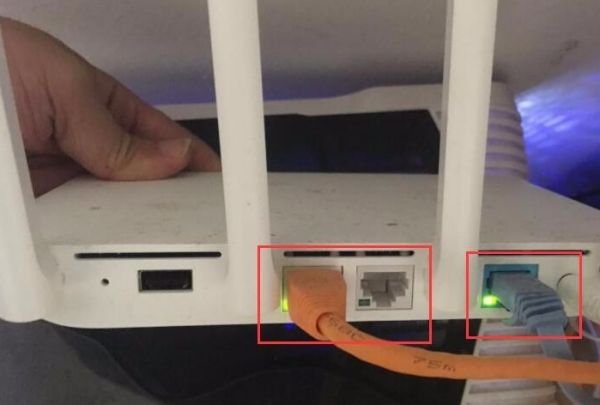

第一步、启动电脑和路由器设备。
