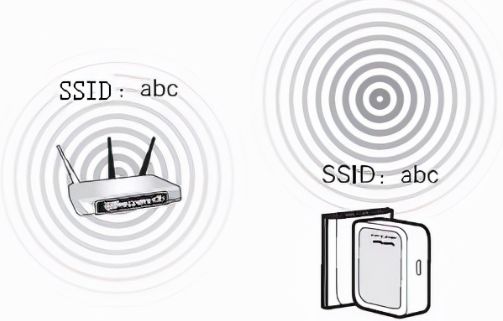

无线路由中继模式我们常说的无线扩展器就是这种,当然无线路由器中也有WDS无线桥接,都是类似这样的,优点是不用布线,成本低,但是加入的路由设备不可过多,层级不要超过三级。至于漫游,虽然可以把SSID和密码修改成一样的,但是漫游起来还是没有那么灵敏,一般信号很弱才会切换。
