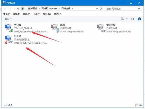

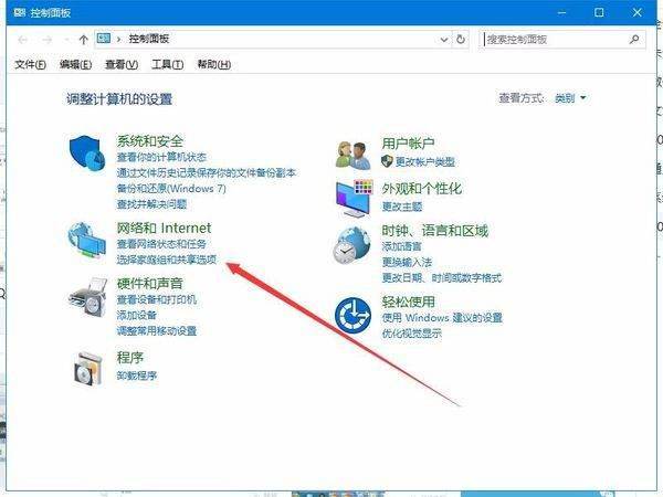

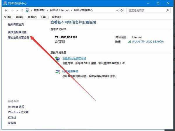

排查网络连接故障。
观察电脑右下角 或者在控制面板--查看网络状态和任务中
查看本地连接是否正常,是否有红叉或叹号或正在获取IP地址提示。
各个状态详细故障说明可微信搜索公众号-网络电脑维修-查询。
笔记本等无线设备检查无线连接是否正常。
如果有网络连接故障比如红叉,建议更换网线或连接设备。

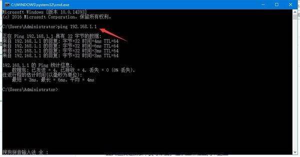

如果连接都正常,可以尝试PING一下路由器地址

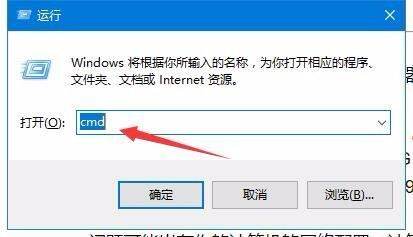

打开运行,输入CMD
输入命令:ping 192.681.1.1
ping命令和IP地址间要有空格
一般的路由器默认地址是192.168.1.1.如果更改过那就需要输入更改过的IP地址
能ping通说明电脑和路由器的连接没有问题。可能是路由器的设置或电脑软件等设置问题。

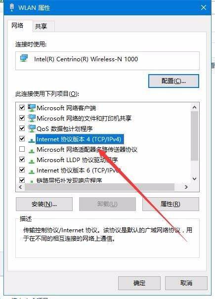

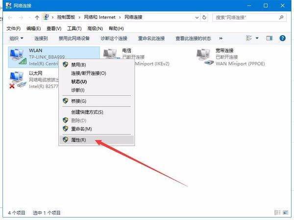

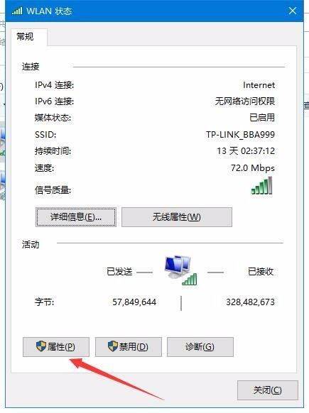

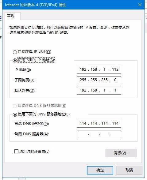

2.排查IP设置
右键点击本地连接或无线连接属性。
然后点击属性进入IP设置。
选择TCP/IP。
一般家庭网络可选择自动获取。
如果较复杂局域网可根据网络情况设置固定的IP参数。
注意:电脑的IP和路由器的LAN口IP要在同一个地址段,否则不能正常访问路由器。

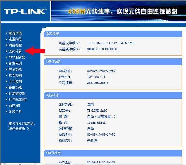

3、即进入路由器的设置界面,如下图:

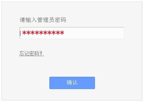

4、输入管理员密码后点确定。如下图:
注意的是:管理员密码不是无线密码,要区分开来;一定要牢记此密码,如果以后忘记密码,就不能进入设置了,需要清空路由器数据后,才能重新设置。

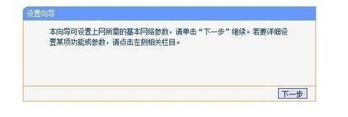

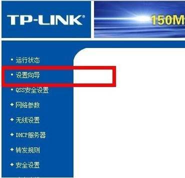

5、点击设置向导,如下图:

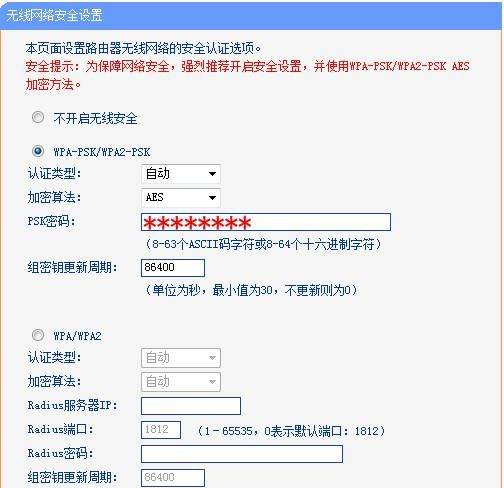

6、点击无线安全设置,如下图:

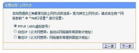

7、点击下一步进入上网方式设置,选择pppoe。如下图:

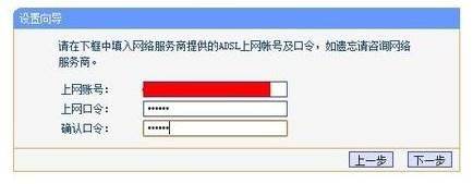

8、填上网帐号跟密码,如下图:
