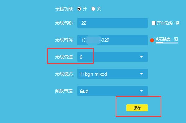

可以在手机或者电脑上输入该无线路由器的登录IP进入到后台来修改。进入到后台以后点击无线设置,就可以看到以供选择的相关信道,选择需要的信道即可。具体的以电脑操作为例,设置方法如下:

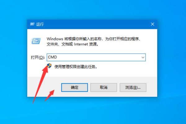

1、同时按下键盘上的WIN和R键,在出现的运行对话框中输入CMD以后点击确定。

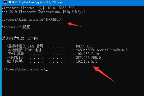

2、在出现的页面中输入IPCONFIG回车以后可以看到该无线路由的登录IP。

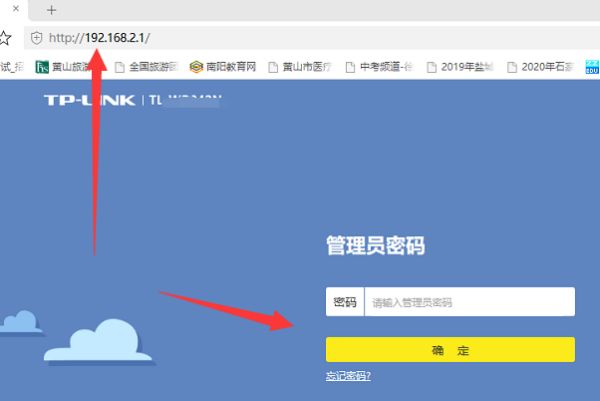

3、在浏览器中输入该IP地址回车以后输入路由器的登录密码登录进入。

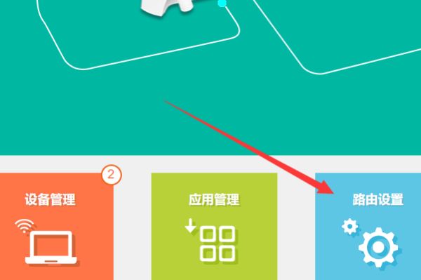

4、登录进入到该路由器以后点击路由设置。

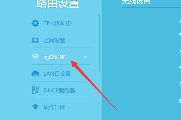

5、页面跳转以后进入到路由设置界面,点击无线设置。

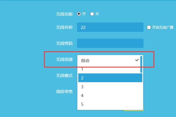

6、在出现的无线设置界面中点击无线信道的下拉箭头,选择需要重新设置的信道。
7、信道选择完成以后点击底部的保存按钮,此时即可完成该无线路由器的信道设置以及选择了。
