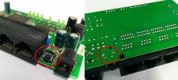

3、上述处理后仍无效,则为路由器本身问题。可观察路由器后面的复位按钮,是否有失灵现象,可多按它几次,试故障能否排除。不能排除,这个微动按钮器件可能处于临界接通状态,即存在触点粘连情况,故极易出现此问题;
4、此种问题,可拆开路由器,微动按钮位置如下。可临时焊掉它,再测试是否解决问题。问题解决,即为它的引起的自动复位故障。不能解决,路由器其他部分有故障,只能换个新路由器了;
5、此微动按钮,可去宝上搜索,选与此外形一样的配件,焊在原位即可。若找不到原样的,下面样式按钮也可替代使用。
