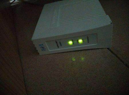

一、路由器只有两个灯亮是怎么回事
如果不能正常上网,那就重新设置无线路由器。
需要拨号的宽带猫接无线路由器吗,你这样做:
无线路由器插上电,先不要接猫,把无线路由器复位(恢复出厂),电脑连接无线路由器任一LAN口 , 浏览器地址栏输入路由器网关地址(路由器背后标签上有的),进入设置页面,按照PPPOE(ADSL虚拟拨号)方式设置即可。
然后再设置一下SSID、加密方式和 密码 。 保存、重启。
设置好以后,把猫LAN口接出来的网线接在无线路由器的WAN口上。
二、路由器只有两个灯亮是什么原因
ADSL灯亮,说明已与局端设备正常连接;LAN不亮,\x0d\x0a说明端口连接不正常,有两种可能性:\x0d\x0a1、电脑的网线两端接头没有插牢;\x0d\x0a2、网卡工作不正常;\x0d\x0a使用同一个Modem、路由器,换收到其他维修同行的一台主机又能够上网,可以说明原机的网卡工作不正常;\x0d\x0a\x0d\x0a造成网卡工作不正常的原因有两个:\x0d\x0a1、网卡本身有故障;\x0d\x0a2、网卡与主机发生冲突(这是常见故障);\x0d\x0a楼主可以按以下步骤进行操作:\x0d\x0aA、将网卡更换一个插槽;\x0d\x0aB、进入BOIS的“PnP/PCI configuration”,将“PnP OS Installed”改为“Yes”,将“Resources Controlled By”改为“Auto”,将“Reset Configuration Data”改为“Enabled”;\x0d\x0a网卡损坏的几率不是很高。
三、路由器上面只有两个灯亮是怎么回事
如果你的路由器只联通了一根线,只有电源和接通的那个端口亮灯,其他不亮。有数据是会闪灯。所以你的情况可能正常。
