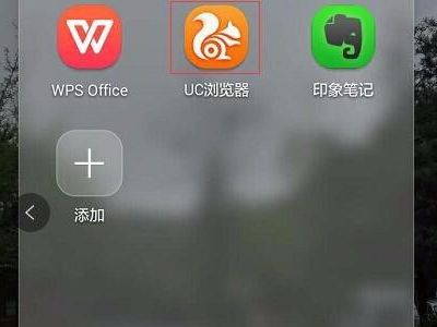

用手机设置路由器,由于无线参数已更改,您的设备与路由器连接已断开,是设置错误造成的,解决方法如下:

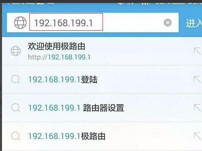

1、首先用手机打开浏览器,登录路由器后台管理地址。
2、管理地址如果找不到,可以看路由器反面,上面有一张标签,:192.168.199.1.

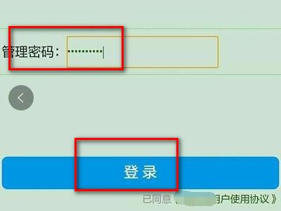

3、然后输入管理密码进行登录。

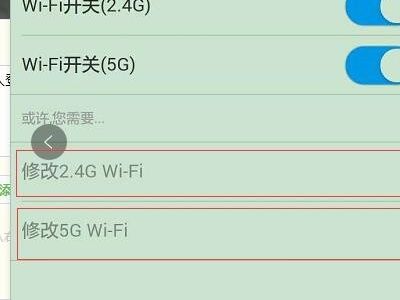

4、登录之后,点击【基本设置】下的【无线-wifi】。

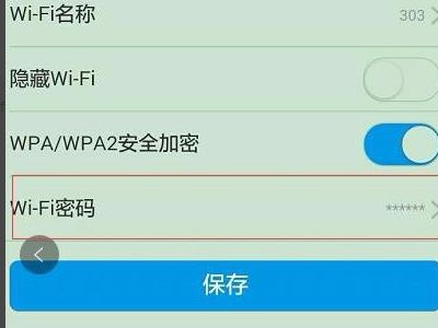

5、进入下一级后,点修改2.4Gwifi,进入下一级后,点【wi-fi密码】修改密码。

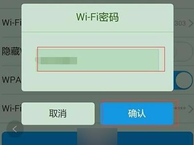

6、最后输入新的密码,点击确定,按照同样的方法也可以修改【5G-wifi】设置完成后,重启路由器就可以了。
