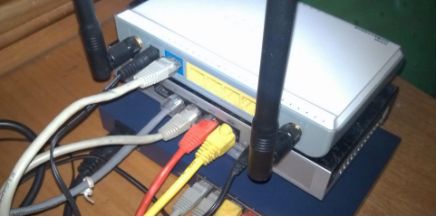

二、如何实现带宽的叠加
刷固件步骤如下:下载刷机工具包,恢复出厂设置,电脑有线网卡设置固定IP:192.168.1.2有线连接路由Lan2口到电脑,去除电脑、路由器的其他连接线,确保电脑与路由器不会断电,ping 192.168.1.1 -t 确保ping通,打开192.168.1.1"1-netcore(NR235W)CN-V1.7.130315.bin"固件,勾选智能刷机,断电,再开机重启路由器,tftp开始自动刷机,提示success字样后,等待重新ping通,ping通后,登录192.168.1.1 用户名guest,密码guest,进入路由,系统工具-软件升级,选择"2-netcore(NR236W)CN-V1.7.130315[宽带技术网去验证版].bin"固件,升级;ping通后,登录192.168.1.1 用户名guest,密码guest,进入路由,系统工具-软件升级,选择"3-netcore(NR236W)CN-V1.7.130315.bin"固件,升级;ping通后,登录192.168.1.1 用户名guest,密码guest恢复出厂设置,ping通后,登录192.168.1.1 用户名guest,密码guest刷机完成。三.配置多WAN与负载均衡,把两个外网线连接上WAN口(相当于WAN1口)与LAN1口(相当于:WAN2口,在WAN1隔壁)。其他口都是Lan口。打开路由器管理界面:192.168.1.1 - 外网接入配置 - 外网设置,点击操作来设置两个WAN口的接入方式。打开路由器管理界面:192.168.1.1 - 外网接入配置 - 负载均衡设置,点击操作来设置两个WAN口的负载比例(如宽带为4M:8M,可以设置为:1:2)。把你原来的路由器扔了。(或者做为Ap 扩展无线信号)完工,四.折腾狂或企业用户,还可以研究以下功能:QOS,威皮恩,上网行为管理,限速Ap隔离,DNSMASQ,策略路由,接入认证(Web认证,PPPOE等出租屋分网收费)等等唯一的缺陷是没有USB口,不支持5G频道。 215952hqhxzauaiihwhvah.png
