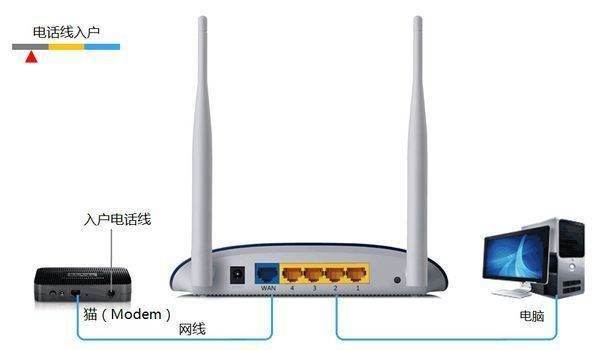

1、宽带网络的总线连接路由器的WAN口,路由器的LAN口连接电脑。
2、启动设备后,打开浏览器,在地址栏中输入192.168.1.1进入无线路由器设置界面。(如进不了请翻看路由器底部铭牌或者是路由器使用说明书,不同型号路由器设置的默认都不一样。)

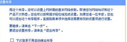

4、登录成功之后选择设置向导的界面,默认情况下会自动弹出;

1.把猫接口的网线插到路由器的wan口上,需要再一根网线,从路由器lan口连接到电脑上,在浏览器地址上输入192.168.1.1,输入用户名和密码登录。
2.点击设置向导。

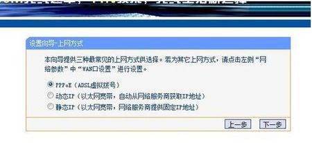

3.选择pppoe选项,点击下一步。

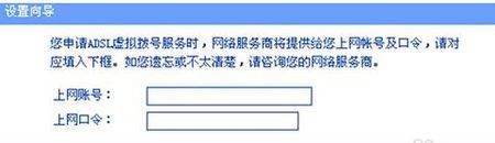

4.输入宽带帐号跟密码,点击下一步。

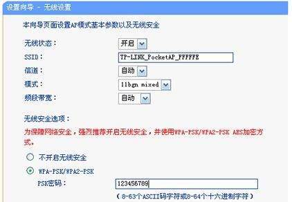

5.输入无线上网密码,点击下一步。
6.点击完成按钮,无线网络就设置完成,重启下路由器就可以用无线网络。

1、有电信猫:电信猫----路由器wan口;路由器lan口----电脑。
2、没电信猫:网线----路由器wan口;路由器lan口----电脑。

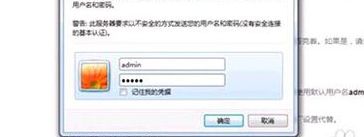

3、在IE地址栏中输入地址:192.168.2.1.
4、弹出路由器登陆界面输入路由器的默认登陆用户名:admin  密码:admin(不正确的话就看路由器背面)。
