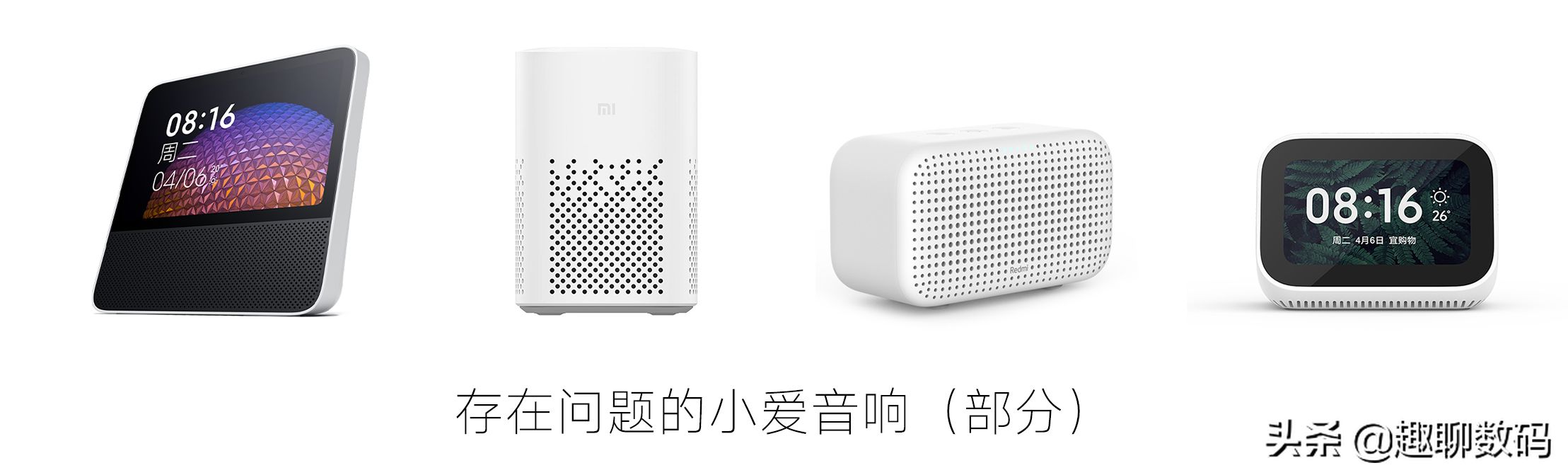

以我自己使用的经验,我家三个小爱音箱——Redmi 小爱触屏音箱 8英寸版、小米小爱音箱Play、Redmi小爱音箱Play。这三款都出现过同样的问题。我朋友的小米小爱触屏音箱(初代),也跟我吐槽过同样的问题。 192107ydudr10rhhrjn6lz.png

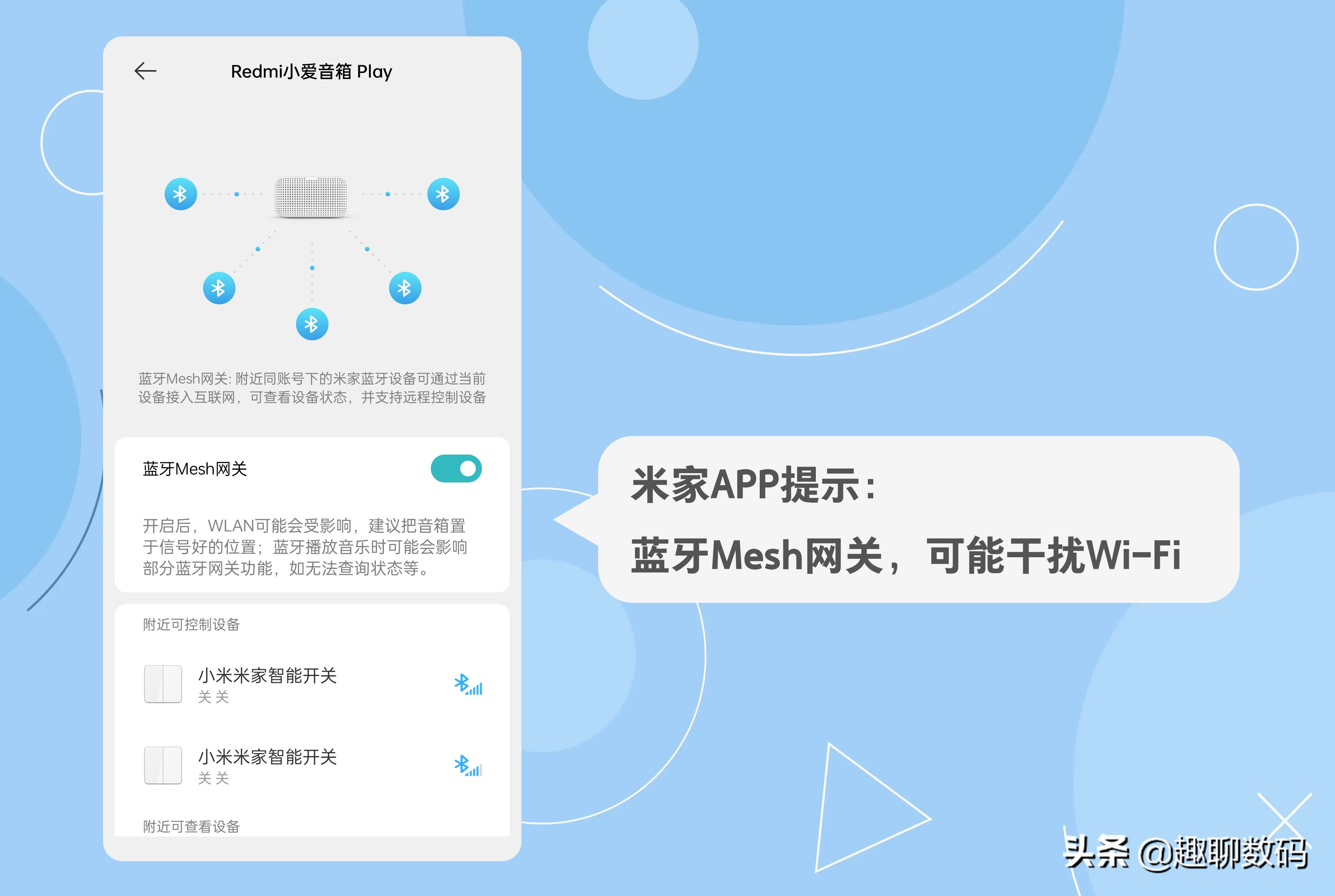

在网络上类似的问题也很多见。在打开了音箱的MESH网关,或者打开了蓝牙音频功能,情况特别容易复现。而关闭之后又随之消失。似乎并不是个例。 192108cayz4848adz8y3ll.png

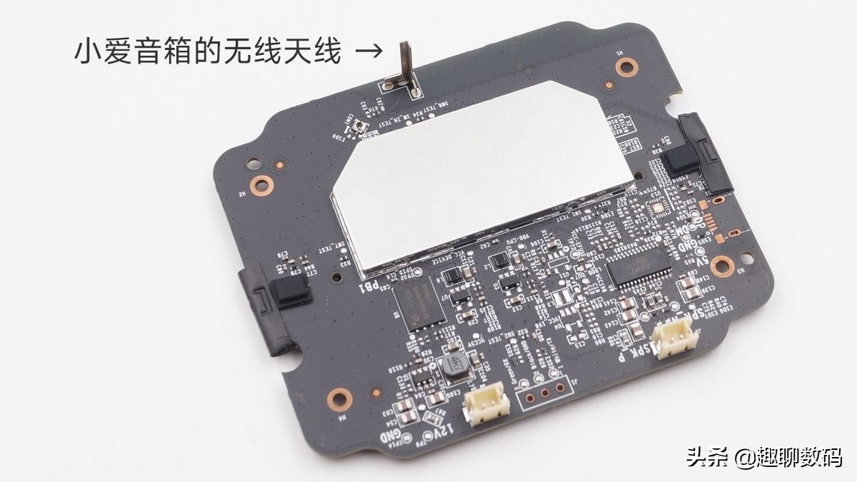

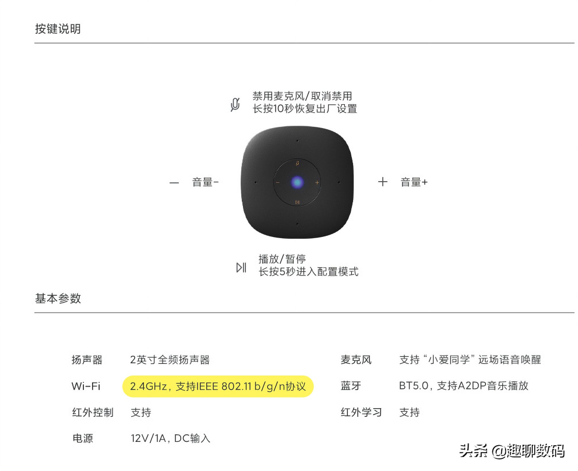

那么问题到底出在哪里呢?观察一下出现问题小爱音箱型号,不难发现一个共通点——这些都是早期的小爱音箱产品,仅支持2.4GHz 频段Wi-Fi。 192108f151zjbfbjqglgbk.png
说到这应该很多朋友都懂了吧。2.4GHz是应用最广泛的公用无线频段,不止Wi-Fi,包括蓝牙、ZigBee、无线耳机、无线键鼠,甚至你厨房里的微波炉都是工作在这一频段下。 192108nq4br285q8ee8s4e.png
因为使用非常广泛,2.4GHz频段难免会非常拥挤,并且产生相互干扰。在小爱音箱连上Wi-Fi后,同时打开蓝牙音频或者蓝牙Mesh网关,等于在非常近的距离下有两个2.4GHz信源。如果信道回避机制恰好无法正常工作(比如说,环境中的干扰实在太大了,回避失败)。
信号之间产生强烈的相互干扰,也就会造成上面提到的种种问题了。

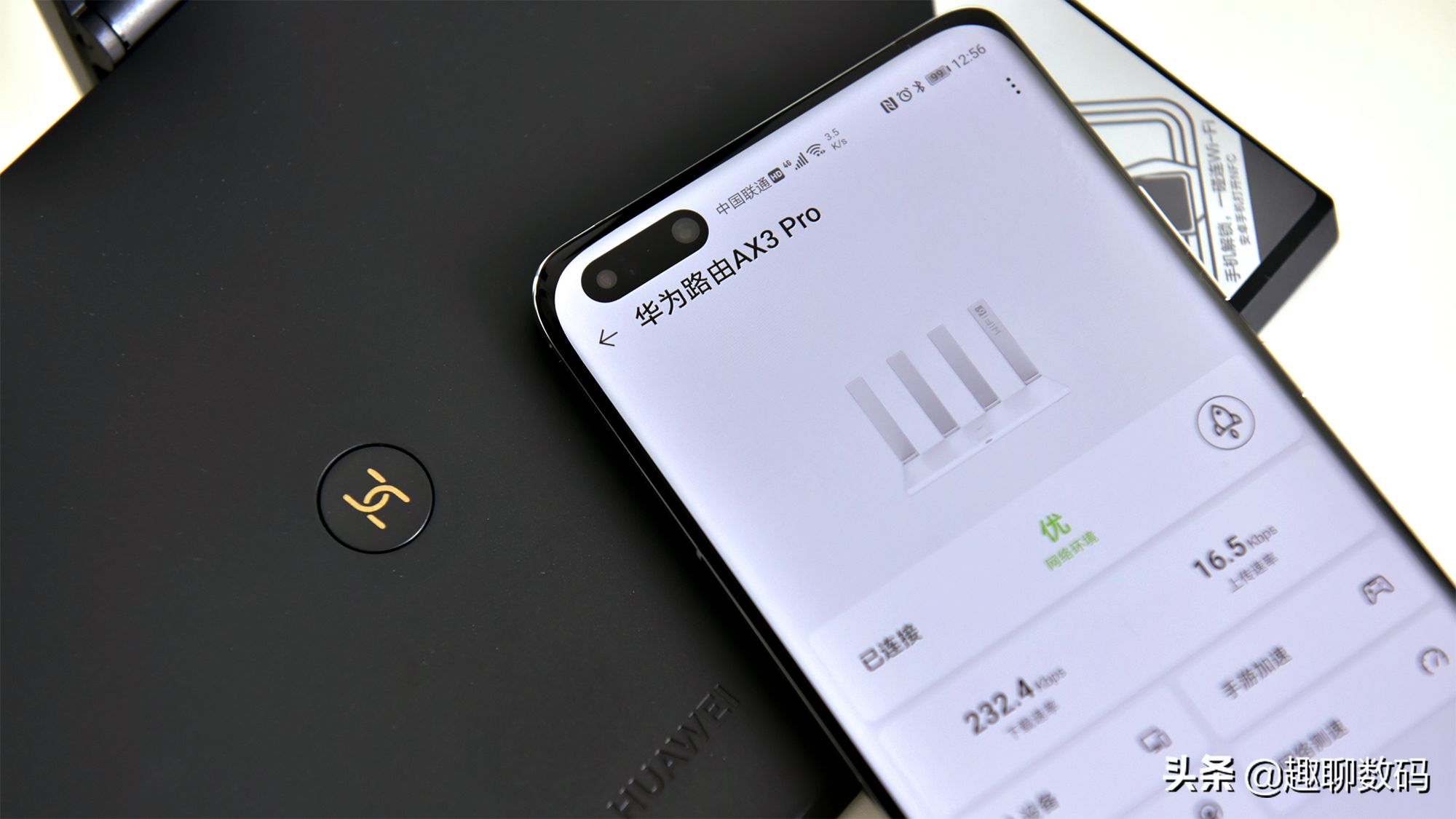

回顾一下前面提到的,小爱音箱之所以会与蓝牙网关产生冲突,是因为两者的频段太过接近,产生了相互干扰。既然原因知道,那只要对症下药就可以了。

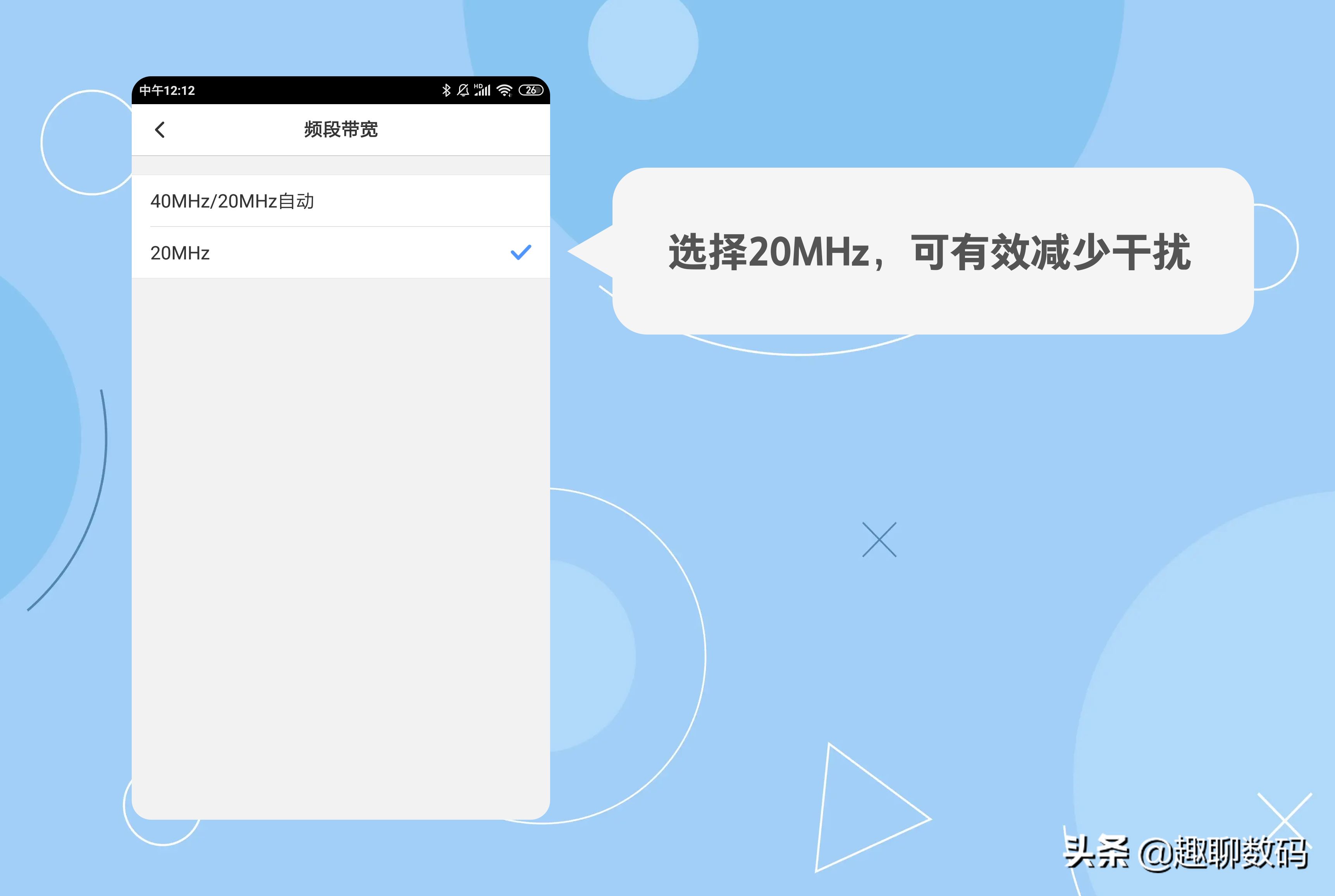

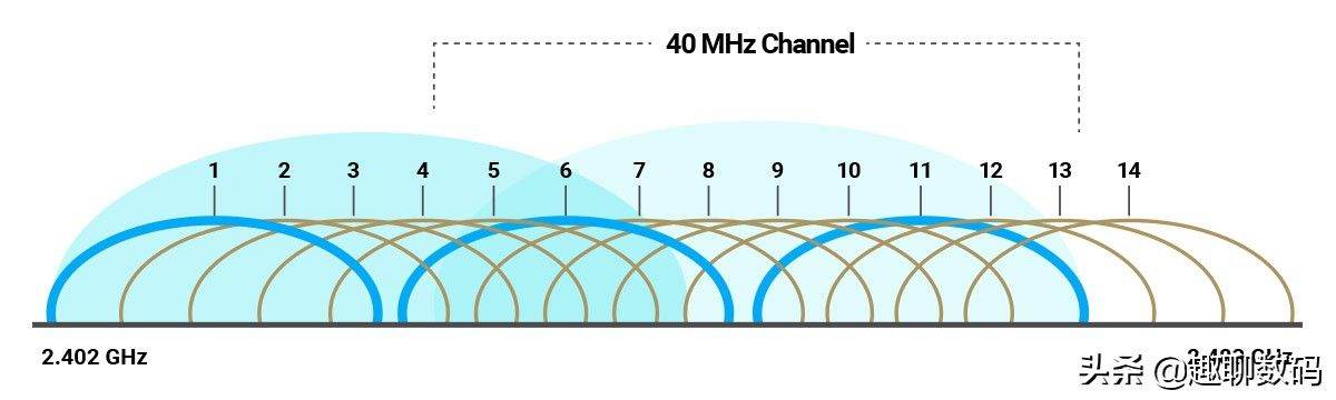

方法也很简单——打开你家的路由器后台,选择2.4G无线,首先将“频段带宽”这一参数从40MHz,下调到20MHz。 192109orzoz6967sx9j6hb.jpg
频宽这个东西,你可以理解为Wi-Fi在无线电波中占据的“宽度”。一辆宽敞的巴士很轻松就把马路占满了,自然很容易干扰其他车辆。那我换成窄窄的小电驴,不就把马路腾出来了吗。 192109nssdrpbspwswzdwr.jpg

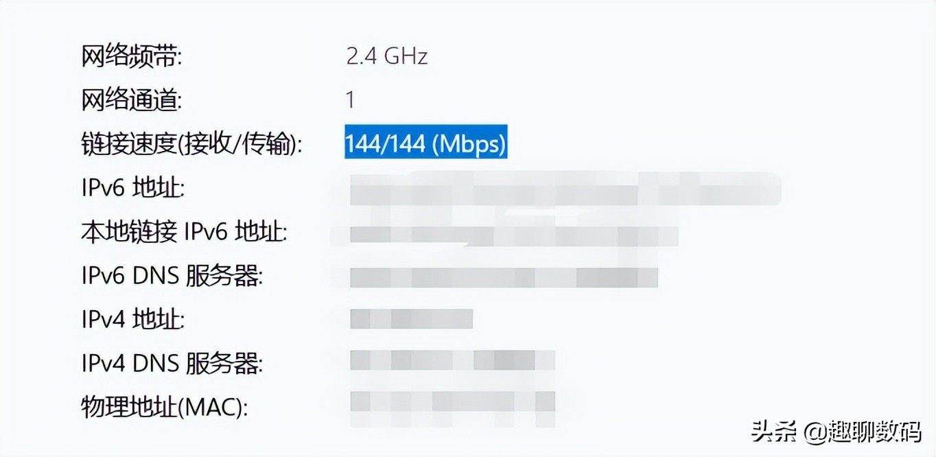

不过需要注意,下调频宽会降低Wi-Fi的总速率,不过智能家居什么的一般用不上特别高的速率。而平板手机之类的高速率电子产品早都用上5GHz频段了。下降的这点速度倒也无关紧要。 192109wz98od9ahd6ogicy.png

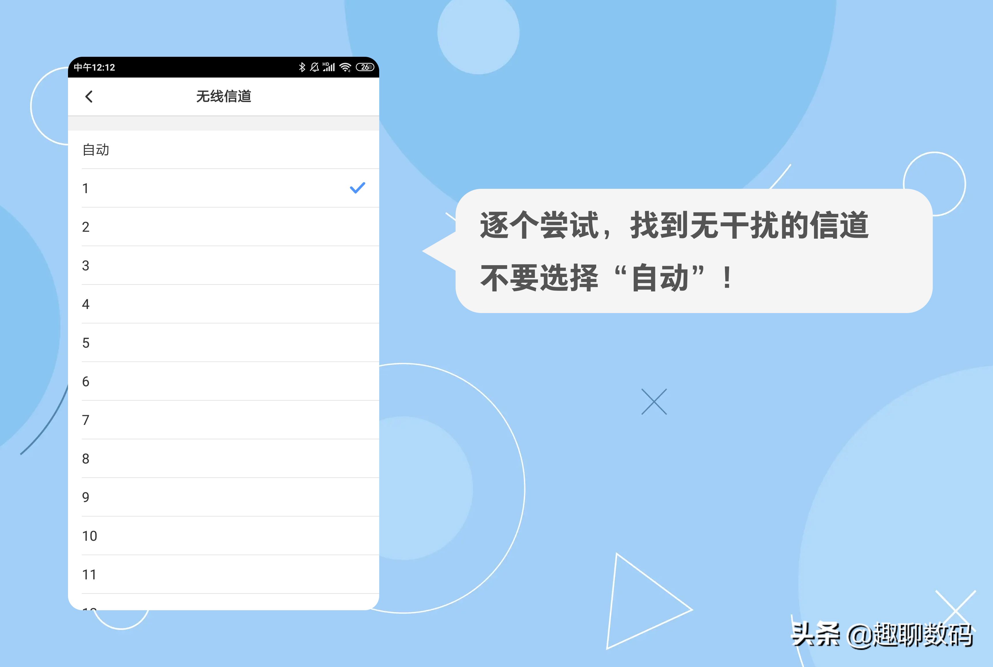

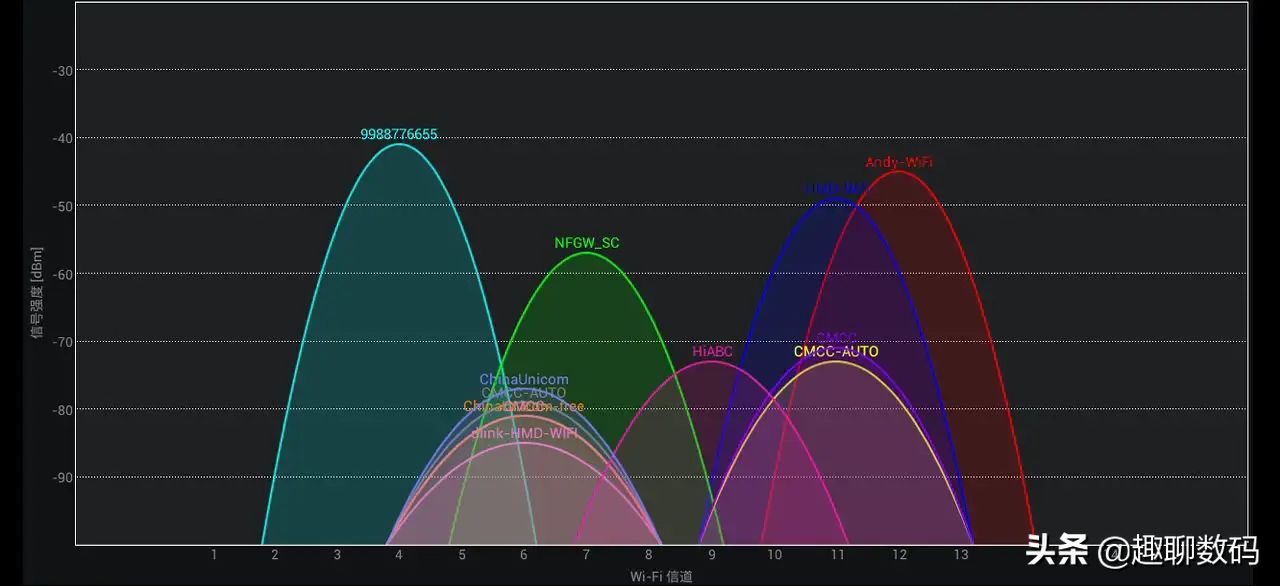

然后就是调整2.4GHz无线得“信道”。这个就更好理解了,不同的信道就像公路上的一条条车道。如果各种设备都挤到同一条“车道”上,自然很容易被干扰。那我把Wi-Fi挪到其他车道上,跟蓝牙占据的频段拉开距离,不就能各自安好了吗? 192110xeeeg41w8quy8wy2.png
国内2.4GHz 允许使用 的是1~13号信道。你可以先打开小爱音箱的Mesh网关。带着干扰,在路由器后台上逐个信道尝试,直到找到最顺畅的那个信道。
比如我的路由器选定1信道后,实现了Wi-Fi和蓝牙Mesh共存。每个人的环境都有所不同,你的最佳信道不一定跟我的相同。 192110ma5jar13hua1f7l5.gif
最后来试试效果:连上Wi-Fi,打开Mesh网关。小爱能够即问即答,打开音乐视频迅速、操控Mesh设备也没有干扰。完美!

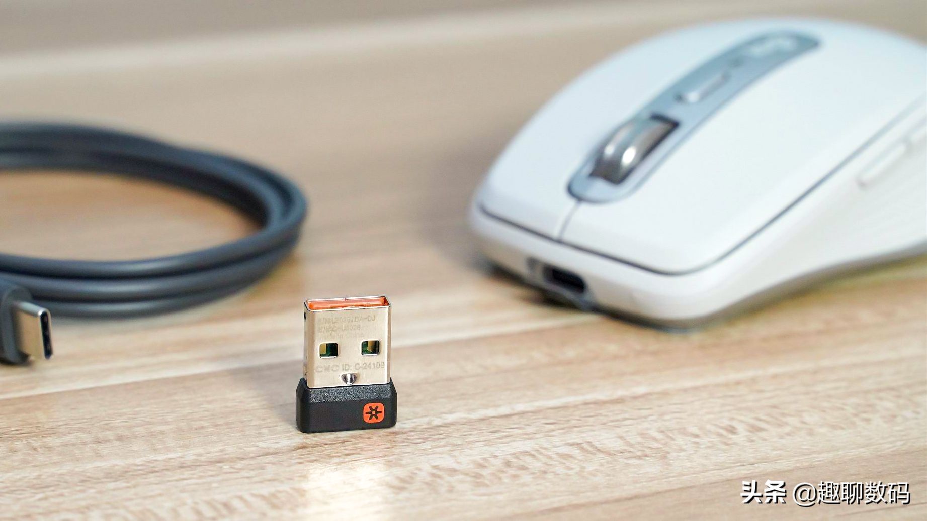

这个思路不仅能用在小爱音箱上,比如Wi-Fi和无线键鼠干扰,也能用这个思路进行处理。

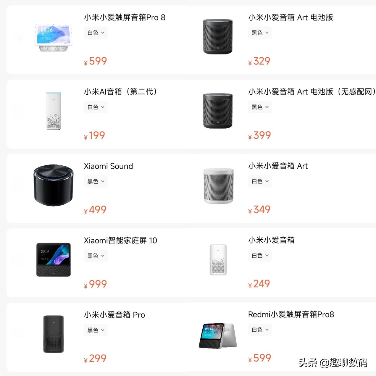

想要更好的解决网络问题,还是选择新上市,支持5GHz Wi-Fi的小爱音箱吧。比如下面这些 192111en4y4fy42kb4brvk.png 192111m8bfst88rcb6qtcb.png
