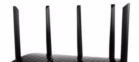

原因:鉴权码与网络运营商不匹配
造成这种情况可能是由于,光猫中的鉴权码与网络运营商的服务器不匹配(比如由于误操作将光猫复位或者其他原因造成鉴权码异常丢失)

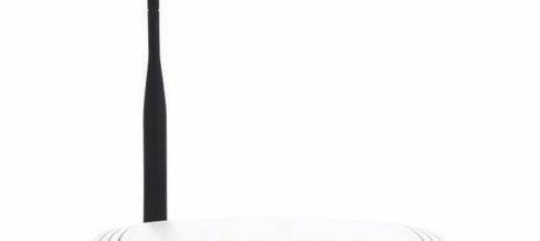

原因:服务器问题
另外也有可能是运营商的服务器问题。

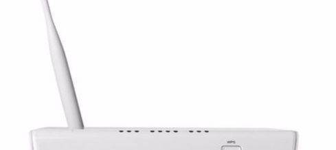

连接LAN口
无线路由器插上电,先不要接猫,把无线路由器复位(恢复出厂),电脑连接无线路由器任一LAN口 。

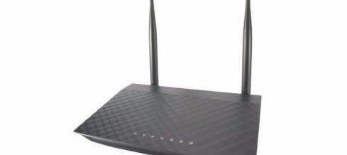

输入路由器网关地址
浏览器地址栏输入路由器网关地址(路由器背后标签上有的),进入设置页面,按照PPPOE(ADSL虚拟拨号)方式设置即可。
